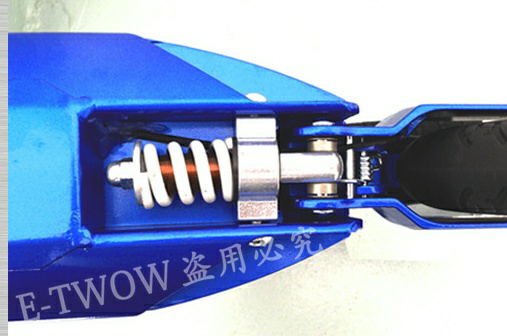

_claw
пружина то на видео старая. слабая. низачет  ;-D

Продавец прислал фотку. Не подскажите, это новая пружина (усиленная)? Или старая.
E-Twow S2 8S (custom)
KingSong 18XL <- KingSong 18A+ (1200W 1360Wh)
Электро
Один из старых вариантов

_claw
поставил сегодня усиленную пружину. впечатления крайне положительные. новая пружинка из стали толщиной всего на 0.3мм толще, но старая покрыта толстым слоем порошковой краски, так что думаю что 0.5 точно. и вес на 11 грамм больше. пластиковую втулку ограничитель, что внутри стоит, стоит слегка сточить. 5-6 мм точно. тогда появится возможность поболее выжать пружину. например для любителей гамбургеров и детей  :-)
ViTbike
а передняя стоковая осталась? у меня и перед и зад проседает полностью.
сегодня выкатился чувствуется, что подвеска не отрабатывает а наоборот бренчит, пришлось свернуть покатушку
