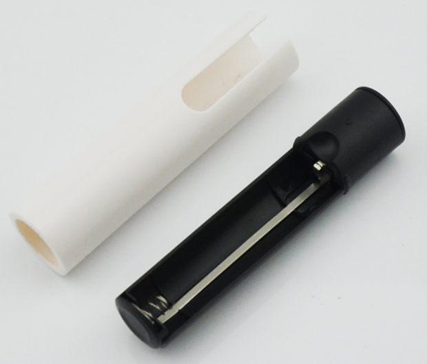

gekanaz
сделал удобный калькулятор для покупки миниатюрной мобильной зарядки для телефона
при заказе можно купить как пустой вариант , так и вместе с аккумулятором
эта зарядка очень удобна тем, что в запасе с собой можно иметь еще пару заряженных аккумуляторов 18650, и за считанные секунды заменить севший элемент.
также это зарядное устройство можно использовать для зарядки других аккумуляторов этого формата , например от фонарика и др.
