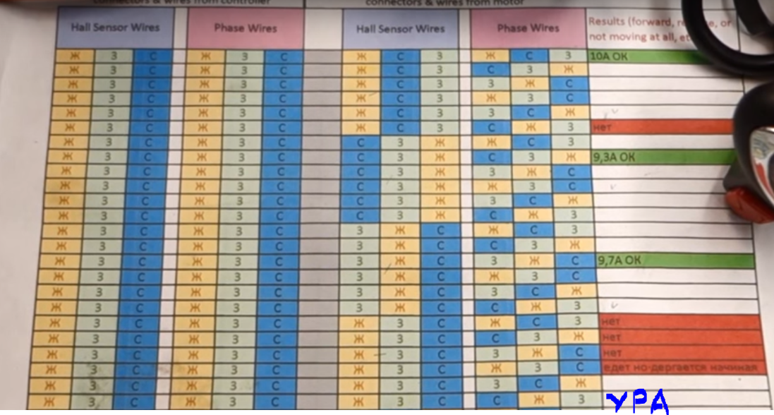

[user]ReSharVladimir[/user], Ура !
Оно поехало вперед без гудения троллейбуса !
Комрады, кто будет брать марк 1 к Мотор колесу EVO. Комбо верняк !
Странно, что я его первым проверил, оно не работало ))) Может что упустил  :bn: :pardon: :pardon:

Я недавно этим занимался. И ещё буду. Есть приятель вот у него 6 датчиков холла. Видать сразу и 90 и 120 гр. Вот позабавлюсь.
Mr_Hurma_xD
[user]Кулибин[/user], у меня отлегло когда я осознал, что из 5 проводов в клемме холлов нужно только 3 перебирать :)
А у вашего приятеля случаем не вариант, где 3 просто запасные (как на крошках вроде) ? Ну типо аналоговые и цифровые какие то. В общем я не шарю :)

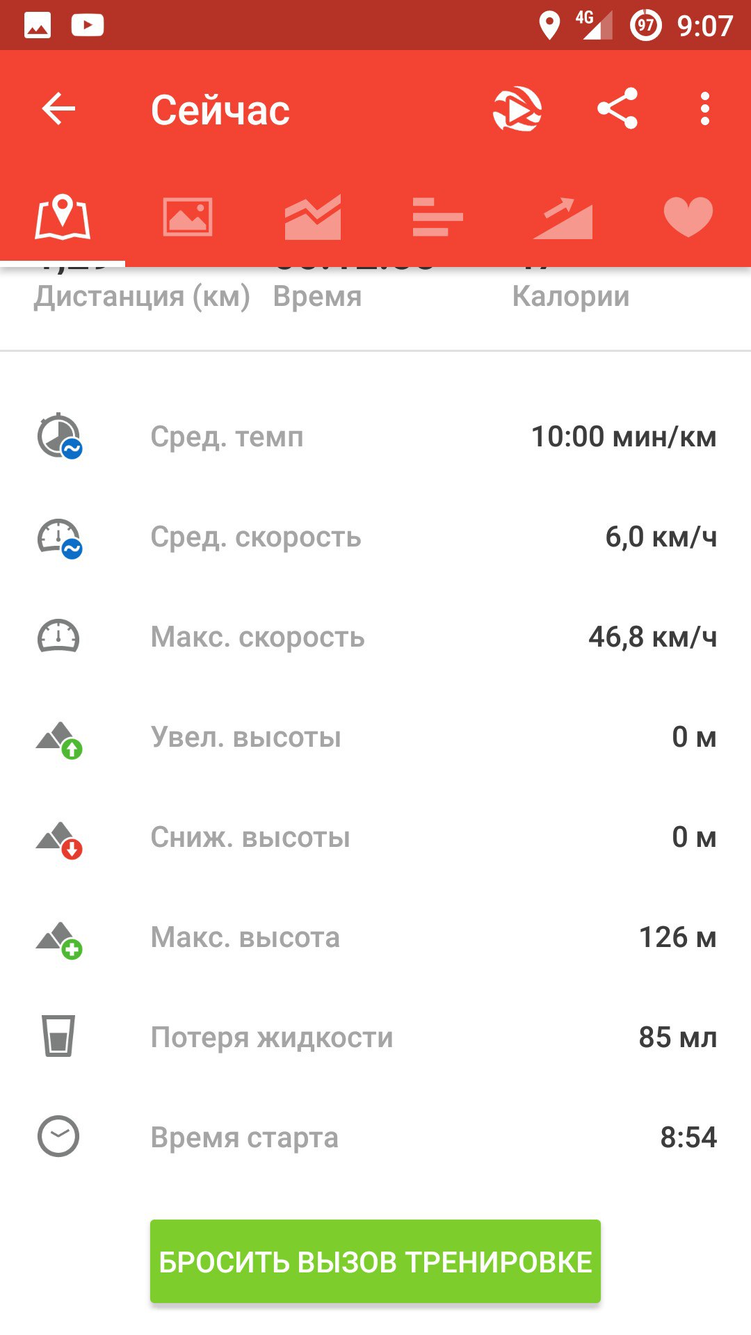

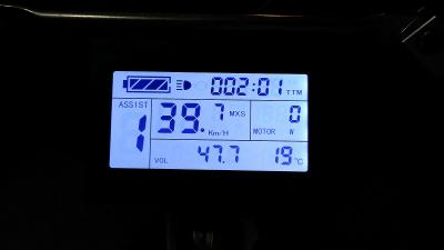

Сколько там магнитов ? Пытаюсь настроить чертов дисплей, не получается скорость вывести нормальную..
Фигачит либо 11, либо 55 либо 20 км\ч. Нужной никак не найду :(
Радиус выставлял и 6 и 8 и 10, нифига :) Говорят можно количеством магнитов настроить.
upd:
Поставил на колеса :)
Контроллер нагрелся за пару км пятки в пол до 40 градусов. Думаю еще срежу пару ампер. Хотя по дисплею и так 1.1 кВт в пике всего лишь.
Спидометр все так же брешет, показывал 35 ))) Надо будет еще 1-2 магнита докинуть )
Удобно, что не нужно переключатель мощности делать. Настраиваешь через дисплей работу асиста как работу переключателя и долбишь нужный режим из 5 )
Можно хоть 5-10-15-20-30 забиндить )

Я разбирал.
18 полюсов статора и 20 магнитов.

[user]poraboloid[/user], спасибо! Фотку эту я видел, но очевидно, что магниты там не посчитать :)
Выставил пока что 22 магнита и радиус 10, близко но не то, попробую сейчас 12 радиус и 20 магнитов.
