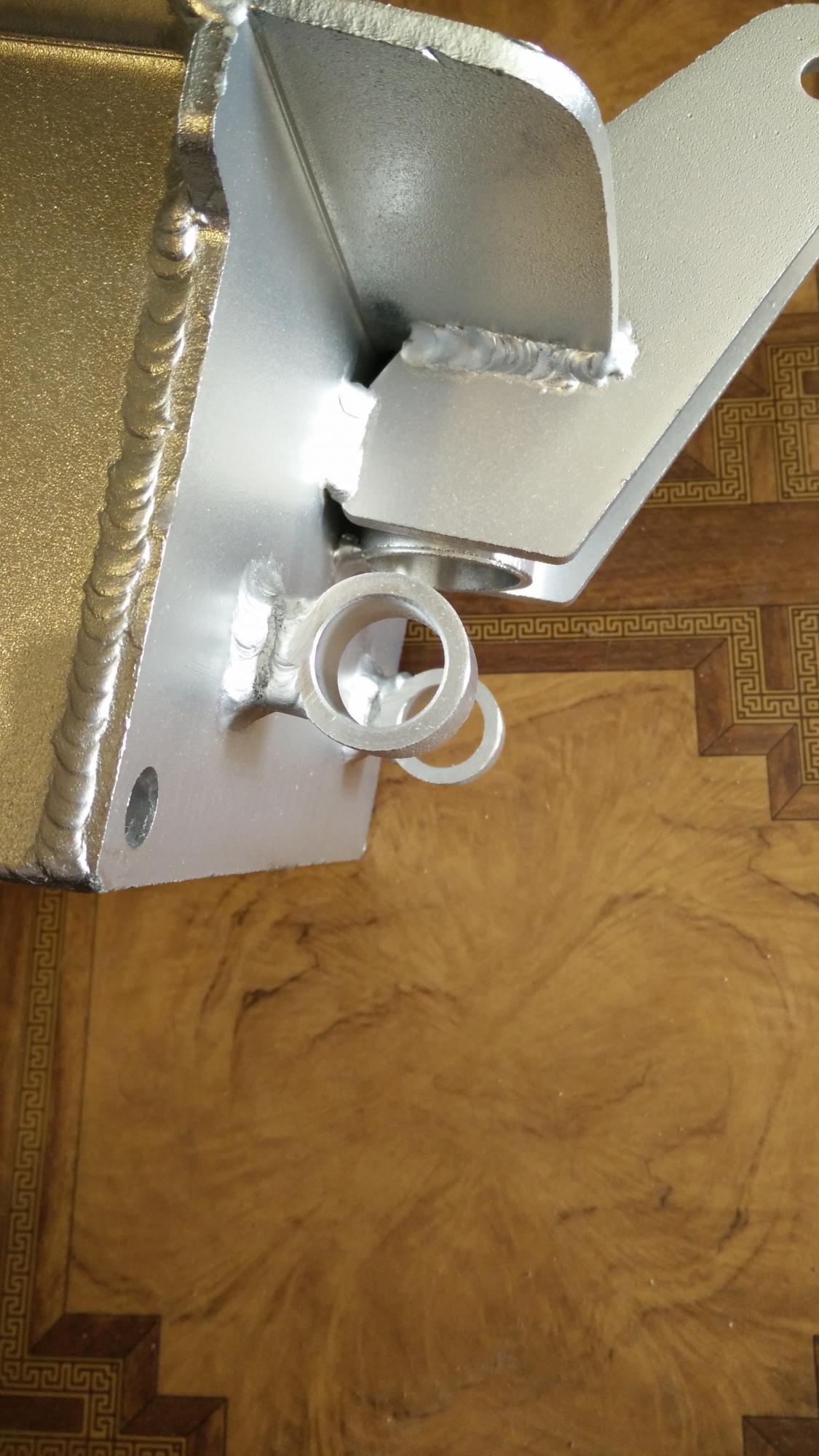

Пока что решив осмотреть текущую раму пришел к выводу. Сезон закончен раньше времени  :facepalm:  :~-(
Сварка дерьмо полное. Везде где можно треснула. Буду перекидывать короб видимо раньше времени.
К весне наверное таки перейду на раму хедвея третьего. Если новый короб evo так же "пойдет по шву"
Хотя разница колосальная между ними. Буду снимать обязательно сфотографирую для сравнения этот стоковый хлам и новую раму.
Ппц.. одно расстройство. Как они могут заявлять про какой то вес 120 кг если тут такое...
Главное опасение в том, что новый короб так же проварен в этом месте. Усиления нет.

Вот я теперь уверен что долюжо быть стальное все. Взял инвертор и проварил когда надо.
Mr_Hurma_xD
[user]Кулибин[/user], не ну аргоном то тоже никто не мешает проварить.
Проблема даже не в качестве шва, а в том, что деталь как видно на фото вообще никак не соприкасается с задней стенкой короба, она тупо на сварке держится.
Там щель пол сантиметра. Естественно, что сварка не выдержала. новый короб пожалуй отдам на усиление в этом месте. Хотя бы проварить "пожирнее"
Сама же трещина идет на разрыв. т.к. сверху этот элемент скручивает амортизатор.
upd. у нового короба сверху есть проварка, у старого нет. Отбой усиления. Думаю "и так сойдет" ©

Mr_Hurma_xD
Собственно вот...
Вырвало заднюю стенку нахрен..
Вот что значит варить ее двумя прихватами... Долбаные китайские твари..

Ты эта...не продавай старую деку.
Это ж скока донорских кусочков металла для подварки моей бывшей.
ЗЫ - когда бушь на сварку отдавать то все ж осторожнее,хотя мне четко сказали - дека из сплава,близкого к нашему АМГ6
