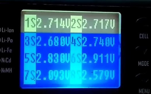

Цитата: Molarky23 от 04 Март 2020 в 15:18
[user]rzaviy[/user], да я не боюсь проверить я просто уверен что с ней ничего не случится. просто так на ровном месте ячейке не будет укатываться в низ раньше других, имею ввиду ПРОСТО так на ровном месте ИСПРАВНАЯ ячейка. тем более лифер. самая надежная химия
А я уверен, что случится. Выше уже сказали. Напряжение в конце проваливается очень резко. Суммарное может быть еще с виду нормальным, а на самом деле там уже дикий разбег от 2 до3в. Особенно при аж 24 последовательных.
примерно так
И это всего 8 ячеек и почти одинаковая емкость +-1%
С разницей по емкости в 5% это выглядит так
