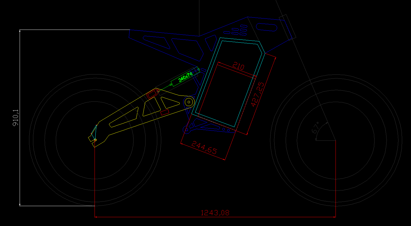

нормальный вариант, для легкого мото,ячеек много влезит,причем любых,лучше тут уже врятли придумаешь,под крошку в мото ободе с макс контроллером, самое то будет и прочность выше ,чем у чеботарской рамы ,можете меня в очередь записывать
QS motor wp50040x,макс контроллер 12000w,акб монстры 23s1p 3000втч .макс скончался!!!теперь, синусный китаец 120в, на 18000вт+акб 28s1p=3500втч,
yaredik
Размер внутреннего отсека для монстров 24s1p 310x460x150, все впритык.сделай 170 глубину, хотя бы 20s влезет, одним блоком,20 мм погоду не сделают

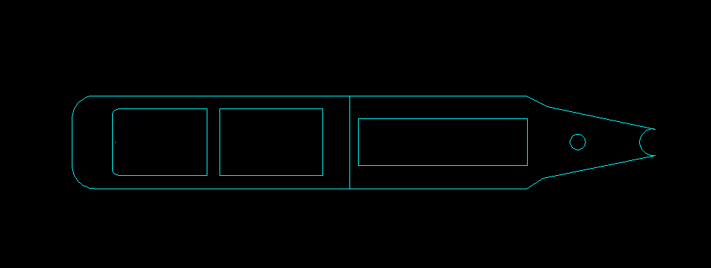

Вариант "skeletal": несущая рама вырезается из целого листа металла, ширина 7 см, аккумуляторный отсек вставляется любой необходимой ширины.
От вертикального расположения двух блоков пакетов отказался, конфиг 20s1p и так размещается.
Несущую часть рамы можно максимально облегчить отверстиями, аккумуляторный отсек из 1.5-2 мм. Вес должен остаться в пределах 13-14 кг.
Простота и технологичность самостоятельного изготовления улучшится - надо сварить две простые детали рамы и маятник, педали возможны,
хотя сварочных работ немного добавиться.
Хочу максимально сохранить удачную геометрию.  :hello:
yaredik
съемный отсек ослабит жесткость рамы, может начаться воблинг на больших скоростях,плохой вариант, ухудшится управляемость,зря отказался от варианта в ответе 316 с верхней загрузкой батареи,на мой взгляд самая удачная конструкция выходила,хочешь один блок батареи, сверху получаешь нормальный бардачек под инструмент ,зарядку,мелочевку. захотел на дальняк поехать, освободил бордачек, добавил второй блок батареи и вперед .

Думаю пока, нужны идеи. :bw:
Если под монстры в цельной пространственной раме делать ширину больше 16-17 см, угол поворота вилки будет маленьким. Надо делать сужение, типа такого:
Многовато гнуть.
Отсек на последнем варианте рамы не будет съемным. Надо просто понять какого назначения байк получится, под это и объем батарейного отсека поставить.
Рама будет цельной, сварной.
Монстры-пакеты нравятся мне все меньше. :-(

делай 170мм, 20s влезет,угла поворота хватит, на мотоциклах он меньше гораздо и нечего,можно рам сделать чуть длиннее
