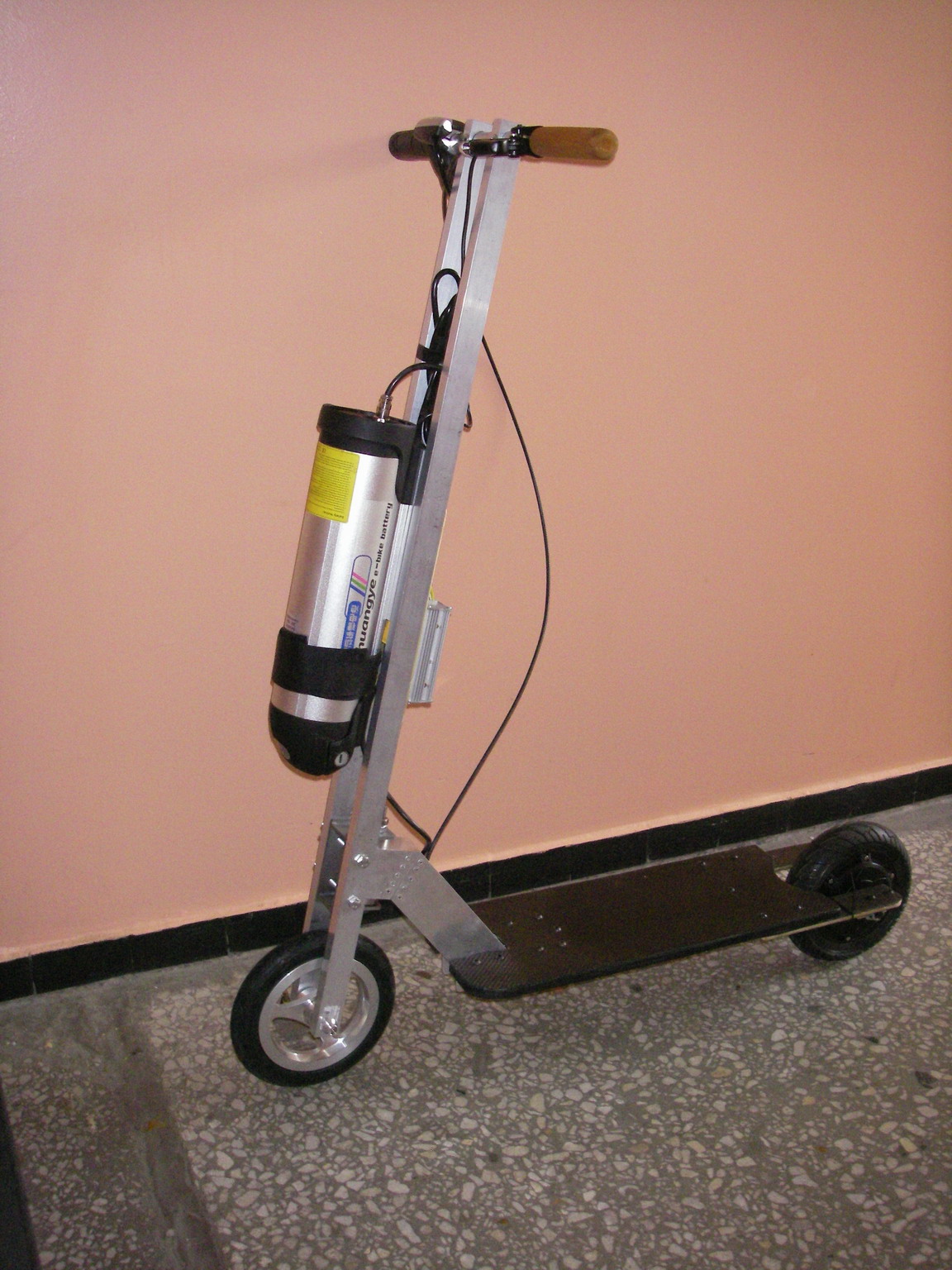

Представляю новый клон из серии "фанерных" самокатов. Правда фанерной осталась только дека.  Отличается предельной простотой и технологичностью. Заняло около 16  человеко -кухонных часов не считая 2-х узлов сторонних работ (за что спасибо Александру 74). Электрокомплектующие (МК и контролер от Владимира за что и ему спасибо). Итоговый вес получился 11.5 кг. Высота деки 130мм . Клиренс 90мм - чтобы лежачих преезжать. Скорость -25км.час. Остается заменить полноразмерную ручку газа на курок (ручка для езды стоя и прыжков совершенно не подходит) и выклеить крыло.

Очень красиво получилось, все выверено, ничего лишнего.
Что за покрытие на деке, и можете поподробнее про рулевую? Я по вашему примеру использовал втулку от велосипеда. Теперь смотрю, у вас что-то новенькое.
Liova
Вот видно, что самодельный самокат, но какая-то, что-ли, отточенность видна.
После моей возни со сваркой-клейкой ломающегося рулевого вот это просто механическая эротика:
кот ленивый

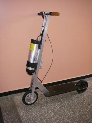

Добавлю еще что самокат можно сложить хотя занимает пару минут - надо открутить барашек и вынуть болт. Заднее колесо подрессорено плоскими амортизаторами (карбон-стекло-карбон).
Покрытие деки  - 2 слоя стеклоткани + 1 слой углеткани. Очень практичное - шершавое и легко моется. И придает жесткость деке (12мм фанера).

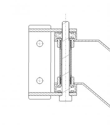

[user]Daf.dof[/user], рулевой узел использую уже на 4-м самокате - единственное что делал на стороне. Включает сварной кронштейн и пару стаканов под 100-е подшипники соединенные резьбовой втулкой.

Что-то я не понимаю как рулевая вращается...  :bw:
кот ленивый
Вращается очень легко ;-D Мы знаем как осевую нагрузку на 2 осевых подшипника распределить ;-)
Slider
Как она вращается, если судя по этой картинке:
Рулевая жестко соединена с креплением деки?
ReSharVladimir
Это обман зрения. Вот на этом фото:
видно, что крепление к деке - одна деталь, а рулевая стойка с ней не связана. Да и зазор там приличный.
Кстати, очень удачной получилась фиксация рулевой в сложенном положении самоката.  :wow:
