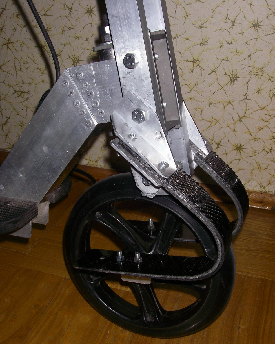

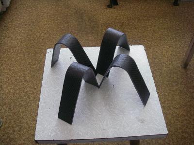

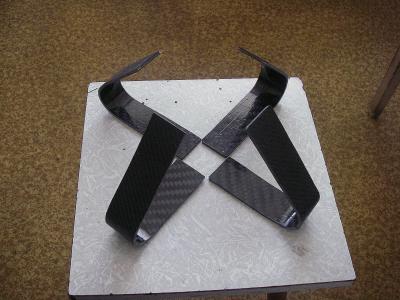

... Заднее колесо подрессорено плоскими амортизаторами (карбон-стекло-карбон).
Покрытие деки  - 2 слоя стеклоткани + 1 слой углеткани. Очень практичное - шершавое и легко моется. И придает жесткость деке (12мм фанера).
http://elsamokat.narod.ru/
gde700
Смутила фотография, где видно, что углеволокно не несёт никаких функций, кроме декоративных.
Li-Ion microvast 55,5V 22Ah
Begode Tesla V2 литровая.
кот ленивый
Ежели вы о светлой сердцевине рессоры, то это стеклопластиковая основа оклеенная с 2-х сторон углелентой в том числе однонаправленной. Но даже один слой углеткани не будет лишь декоративным если наклеен на материал, отличающийся от него в несколько раз по модулю упругости.
[user]zap[/user], был сделан самокат для заказчика с передними рессорами( см. в разделе Фото наших самокатов) но с мотором его не пользовал и о результатах пока не знаю. Без мотора ездил нормально. Есть новые задумки, но пока нет возможности их реализовать.
gde700
[user]кот ленивый[/user], понял. :) Наконец-то вырисовывается технология изготовления рессор... :)

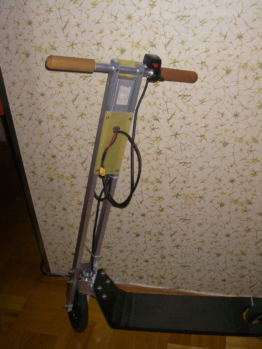

Сделана опытно-макетная вилка с передним амортизатором. "Я его слепила из того что было". Если подсохнет - испытаю.
Таким видится следующий аппарат

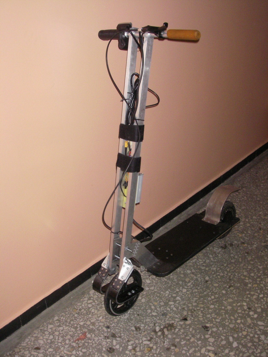

Ну вот, прокатился с новой вилкой с передним амортизатором. Для чистоы эксперимента поставил жесткое колесо. Результаты таковы: по мелкой плитке ехать менее комфортно, чем на пневматике.
Наездом легко походит бордюры до 5 см( на жесткой вилке я подпрыгиваю). При прыжке с бордюра более 10см удара почти не ощущается. Но особо хорошо проглатывает неровности на кривом асфальте.  Правда вес у меня 70кг. Опасался за прочность - рессоры были старые, еще первого замеса. Однако треска не слышал(углепластик перед разрушением трещит как и дерево). Ездил на "заплечном аккумуляторе". За крыло особо не бейте - было сыро и прикрутил что нашел.

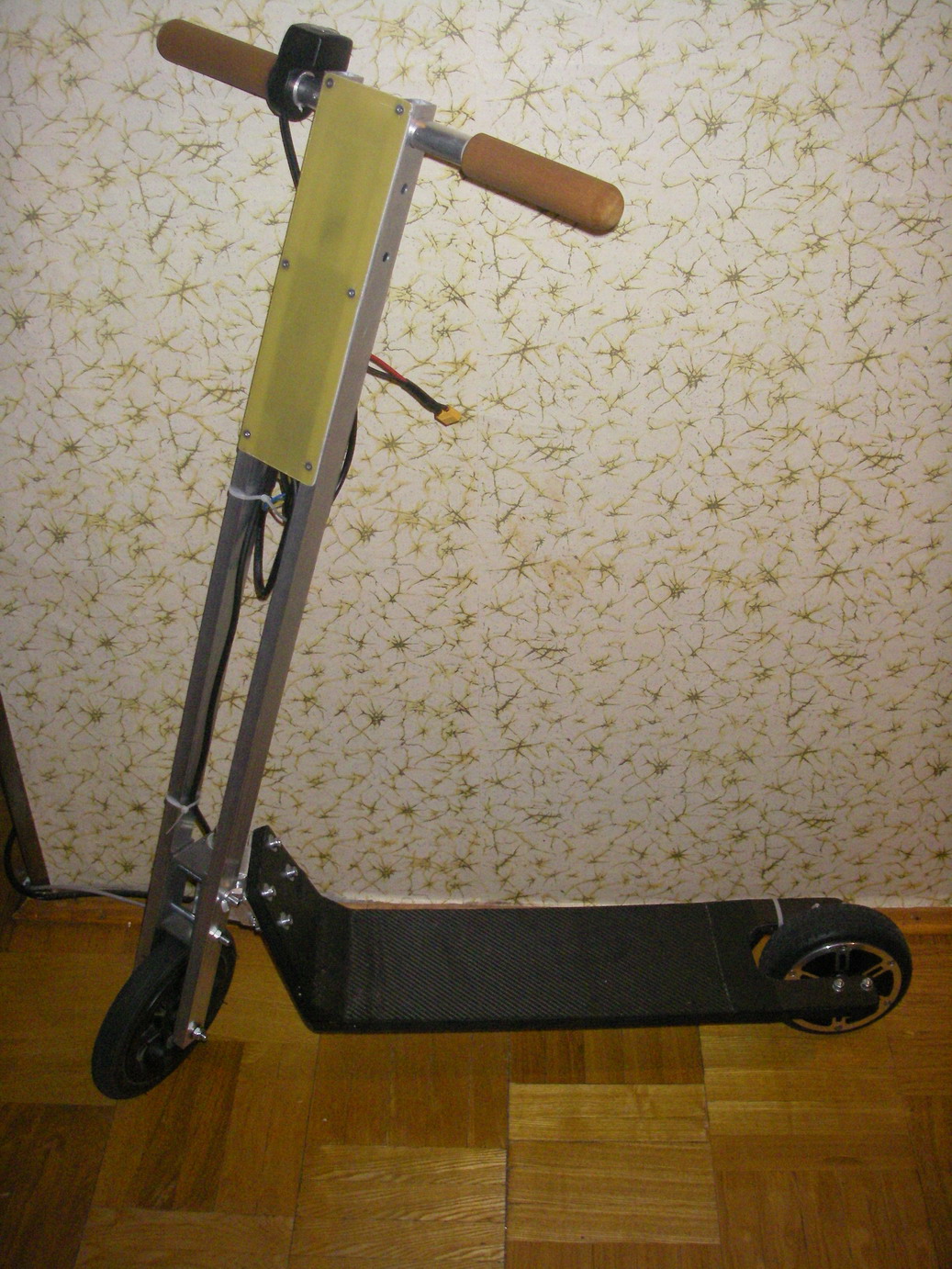

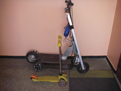

Пока страна  ... отдыхала, собрал младшую модель.
Пока не сезон из характеристик только такие:
МК 6" (160мм) ДД 36В;
Вес без АКБ -6,4 кг.
Высота деки 120мм клиренс 90мм.
Хочу отметить хороший накат МК. (проверено на дистанции 6м  :-D)
Да, переднее колесо - пневматик 8".
кот ленивый
"Почувствуйте разницу"

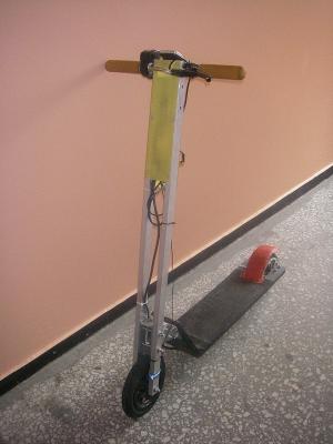

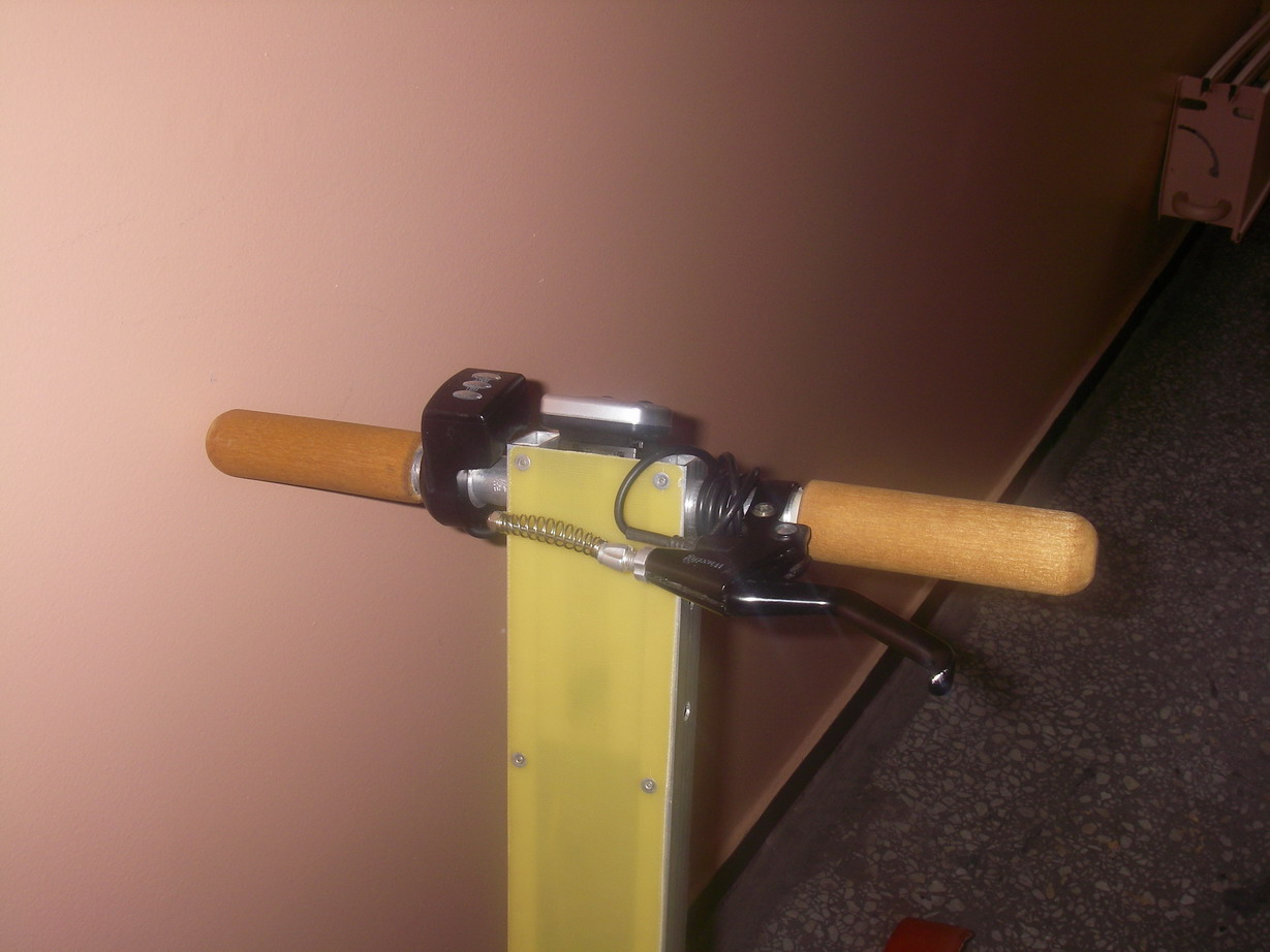

Обкатал "малыша". Пробежал 4км. Холодно...
Очень приличная динамика, разгонялся до 25км.час, больше не захотел, но км-другой можно прибавить. Переноска по лестницам - перышко(вес без внешней батарейки стал 6,6 кг.)
Тормоза - рекуперация(резковатый) + крыло. Комфортность даже по плитке неплохая за счет переднего пневматика.
ПыСы Экологичные деревянные грипсы(из черенка лопаты) :kidding:

Покатался на самокате с передней подвеской из углепластика, впечатления весьма положительные!
Подвеска действительно работает, даже на жестком колесе можно с ходу, не поддергивая руль, заезжать на препятствия в 3-4-5 см.
С пневматическим колесом было бы еще лучше, и некоторые детали требуют шлифовки, но потенциал очевиден. Подвеска работает, вполне рабочий вариант.
Со мной был 10-летний сын, он прокатился на "малыше". Он у меня привередливый, катался почти на всех легких самокатах, которые есть в природе, так что разбирается. Ему "малыш" тоже понравился, 6,6 килограмм это вес с которым он может легко справиться. Ему правда задний привод вообще не нравится (мне тоже), но самокат приятный однозначно.
Резюмируя, [user]кот ленивый[/user], спасибо за покатушки под проливным снегом, было интересно. И за горячий чай потом :)

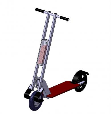

Прорисовал новый вариант. Для любителей "передка".
Рессоры для него уже есть.
GrеуB
А углепластиковая полурессора способна быть и амортизирующим и направляющим элементом подвески да ещё нагруженным тягой и реактивным моментом от оси?
Может для ведущего колеса сделать их элиптическими?

кот ленивый
Вопрос конешно интересный...
Надо будет подумать, смоделировать.
