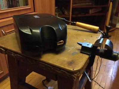

Самое интересное, что работает же и отдает 8-9 Ач, и бмс работает, т.к. отрубает по нижней границе,  но вот  что с балансировкой, какого-же при заряде,  одна ячейка - 4.23В,  а есть 4.13, 4.15 - где балансировка?
Да и разобрал - какая тут гарантия, я не разобрав - почему напряжение заряженной батареи 54,  а не 54.6В, а вот оно - разбежались :facepalm:

А тем временем разряжаю и наблюдаю отключение нагрузки, нахожу ячейку, на кот. 2.75В, а на других до 3.6В доходит - это ж безобразие.

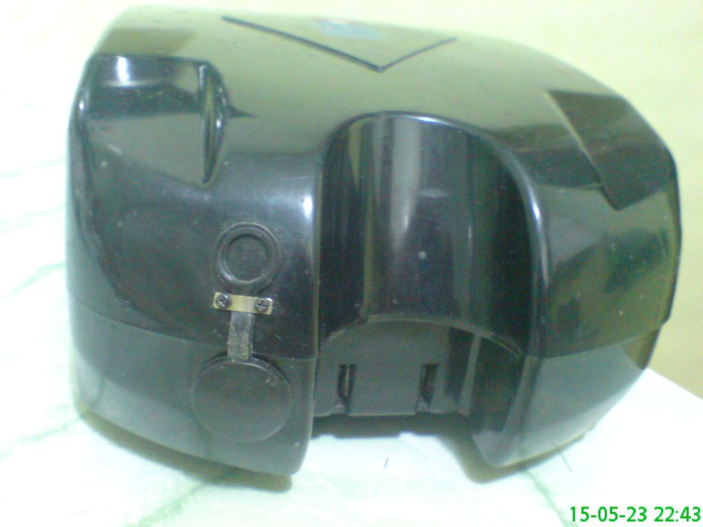

Поскольку родной зарядный разъем сгорел (расплавился) от используемых зарядных токов в 10 а, пришлось перейти на разъемы XT60, встроив его в корпус:
В корпусе аккуратно выпилил отверстие под разъем и посадил его на клей.
av404
А вот моё решение той же проблемы
Разъем грелся от плохого контакта - эластичное кольцо заглушки не позволяло сильно затянуть гайку разъёма. Когда сдернул полностью заглушку и затянул - греться перестал. Заглушку закрепил на мелких саморезах

Цитата: Андрей25 от 17 Май 2015 в 13:00
Померил напряжение на ячейках на балансировочном разъеме и вот, похоже, причина, по которой  при общем напряжении около 45В под нагрузкой, бмс отключает батарею.
1. 3.67
2. 3.66
3 .3.58
4. 3.39
5. 3.58
6. 3.54
7. 3.65
8. 3.62
9. 3.12
10 3.67
11. 3.66
12. 3.56
13. 3.46
   Андрей, посмотри на выходные жирные провода от "+" первой банки и от "-" 13 банки - они должны пойти на выход лягушки (разъём) через предохранитель в корпусе лягушки. Я имею ввиду, что БМСка не участвует в разряде батарейки, а при зарядке некорректно работает. Придётся вручную тестировать на срабатывание каждую ячейку БМСки. Фото БМСки помогло бы определиться с типом собственно БМСки, т.к. у меня БМСка пассивная - она просто отключает зарядный ток по любой ячейке, первой добежавшей до 4.15 вольт!! (схема "монтажное ИЛИ").

Короче, из 12Ач акб отдала 5 с копейками и бмс начала отключать батарею из-за напряжения на одной из ячеек - около 2.7В,  и еще есть, как минимум, одна с большим разбегом от других, а на других ячейках напряжение от 3.5 до 3.7В
Вывод: батарея хлам, придется ее выкинуть :facepalm:
