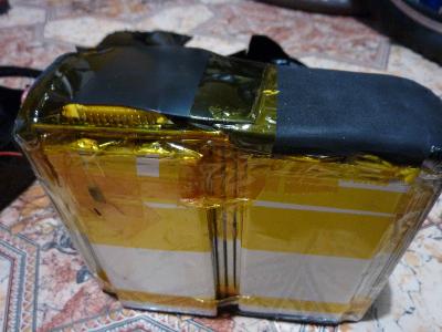

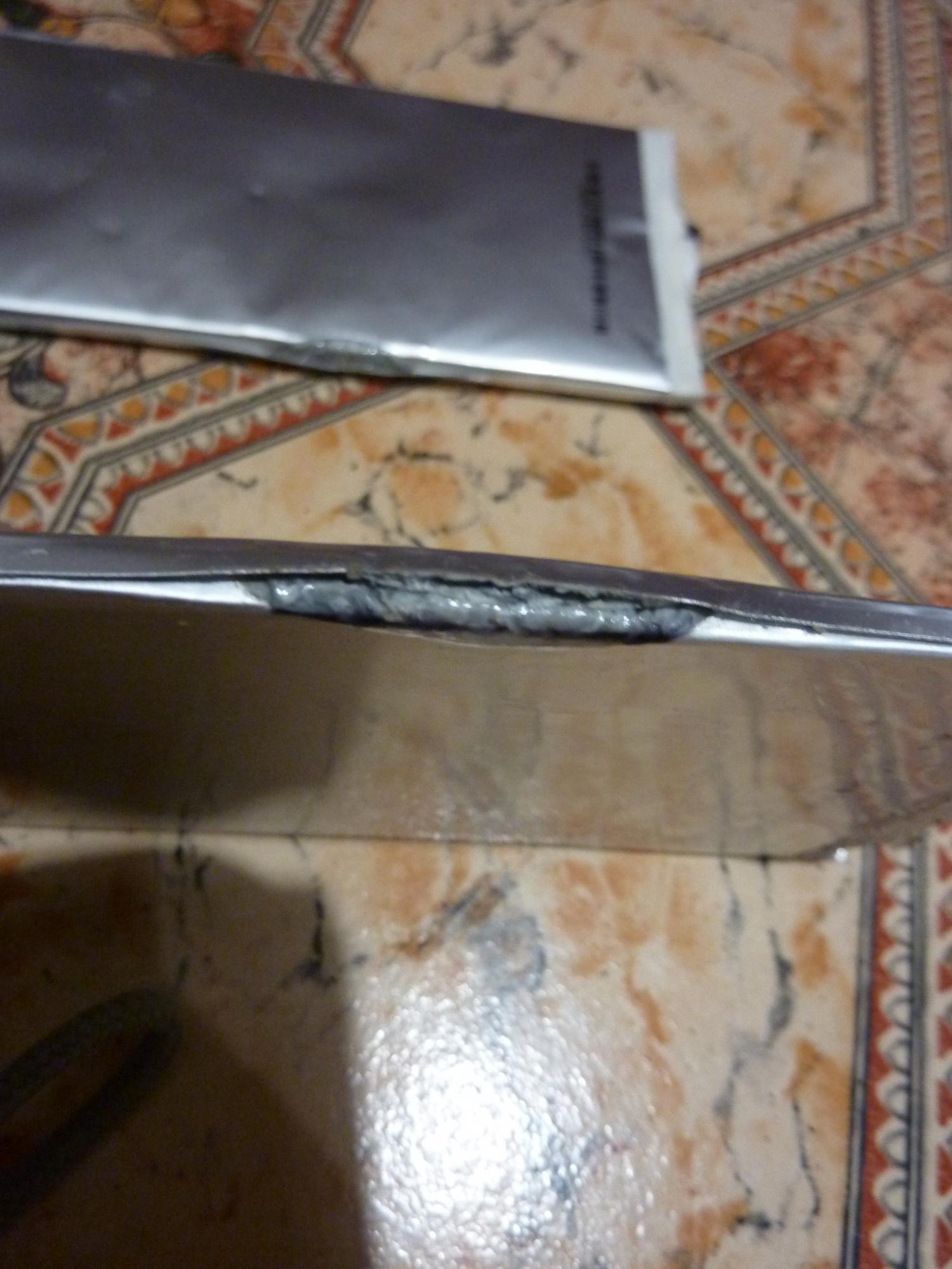

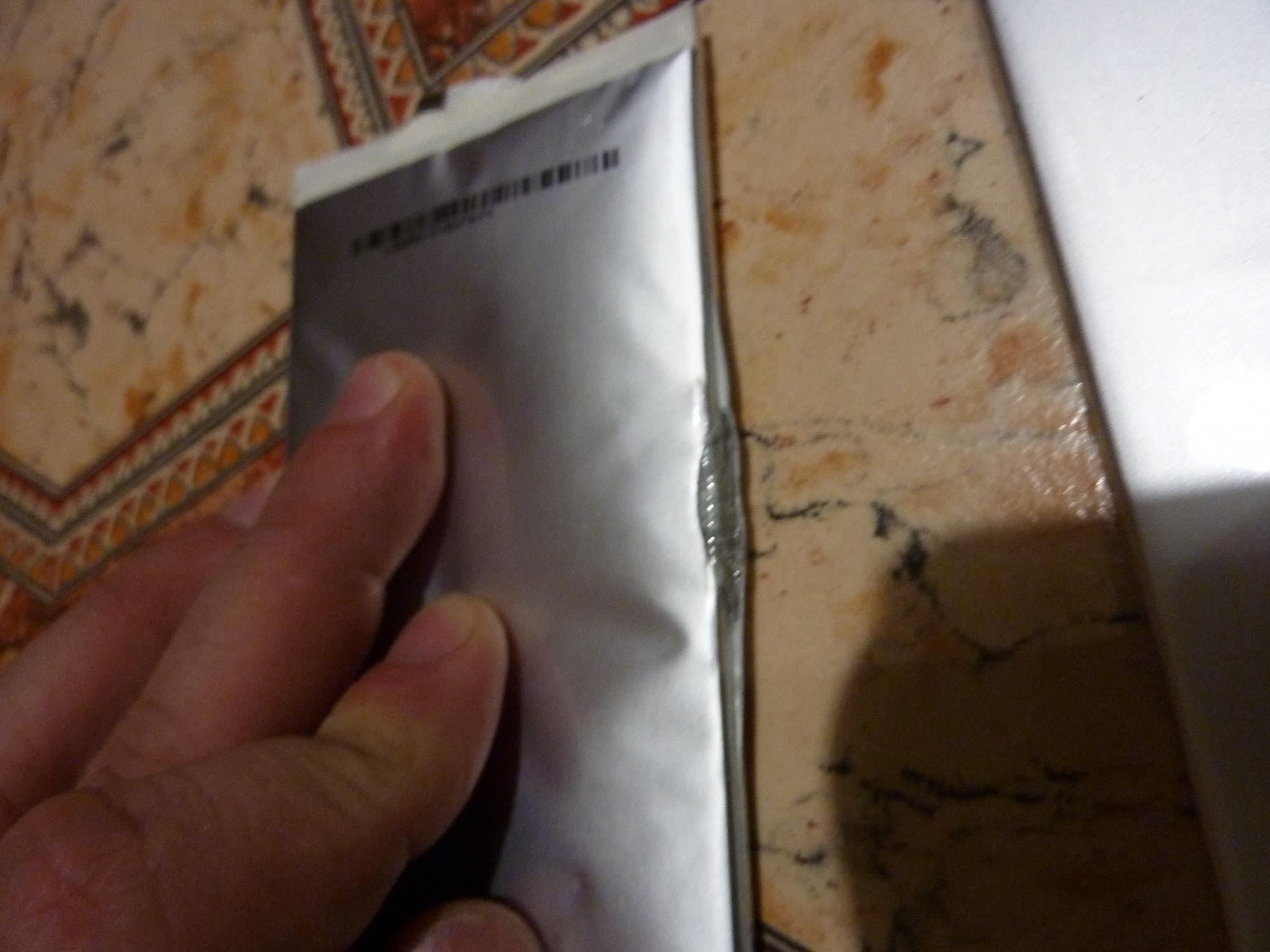

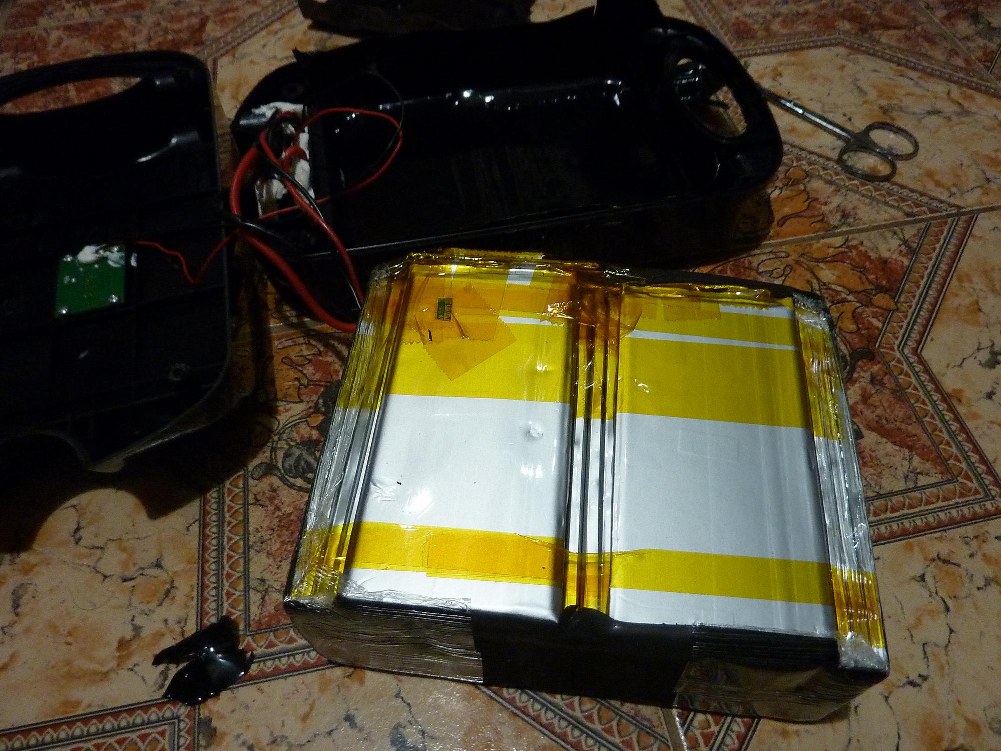

Когда распечатал, ощутил довольно сильный запах ароматный, похожий на яблоки или спирт. Не знаю, клей ли это пахнет или литий.
Ячейки поврежденные снял, пахнут как раз места повреждений.

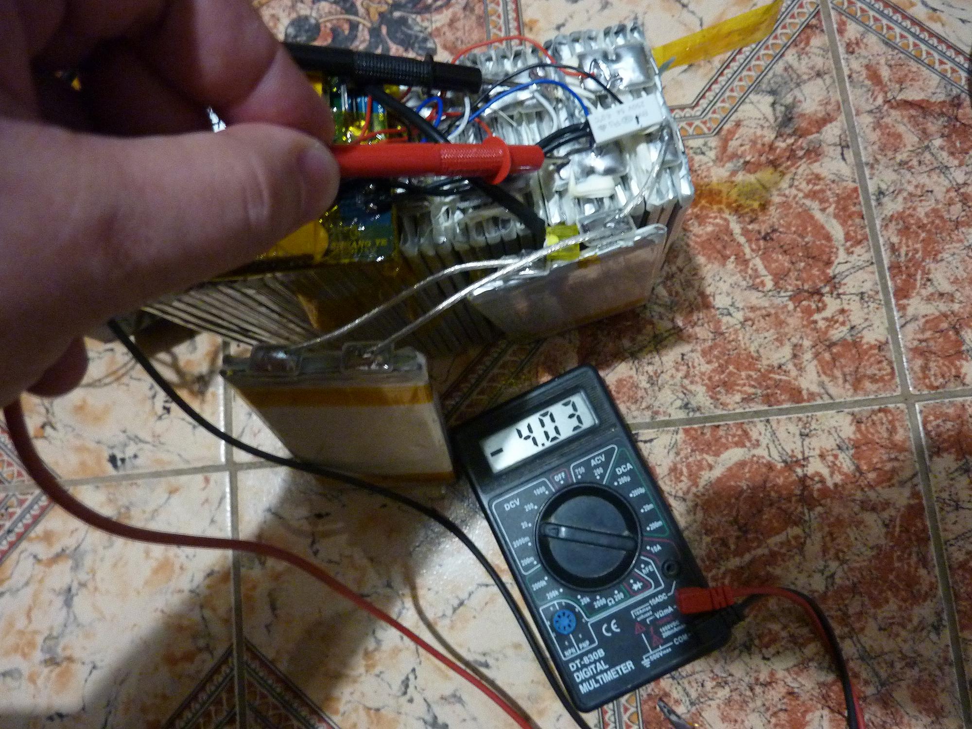

По поводу первой батареи, которую клиент прислал первый раз - лож, кливита и грязные инсинуации!
Все ячейки показывают ровно 4,02 вольт, даже нет разбаланса. Ячейки все целые. Внутреннее сопротивление на ячейках - от 35 мОм до 70 мОм.
Жаловался на то, что батарея посреди езды отключалась, и запускалась только после перекоммутации ключа.
Кстати, когда я ее подключил к своему колесу для теста, периодически происходит такое, что при старте колеса питание вырубается, что гаснут даже огоньки на контроллере. Восстанавливается только после того как ключом [b-b]на батарее[/b-b] вырубаешь питание и включаешь заново.

Это стандартное поведение БМС акума при превышении расчетной нагрузки. А "лопнутые" пакеты похоже брак...

licwn
Это такая разница на разных ячейках при одном уровне заряда или меняется на одной ячейке при разных уровнях заряда? Чем мерили? В принципе даже  35 многовато.
Это на разных ячейках при 4,02В.

licwn
Как мерили? 4 проводным методом? Если да, то качество батареи так себе :(
iCharger.
