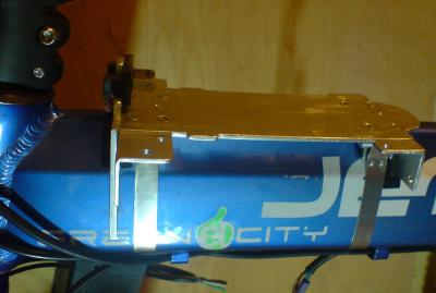

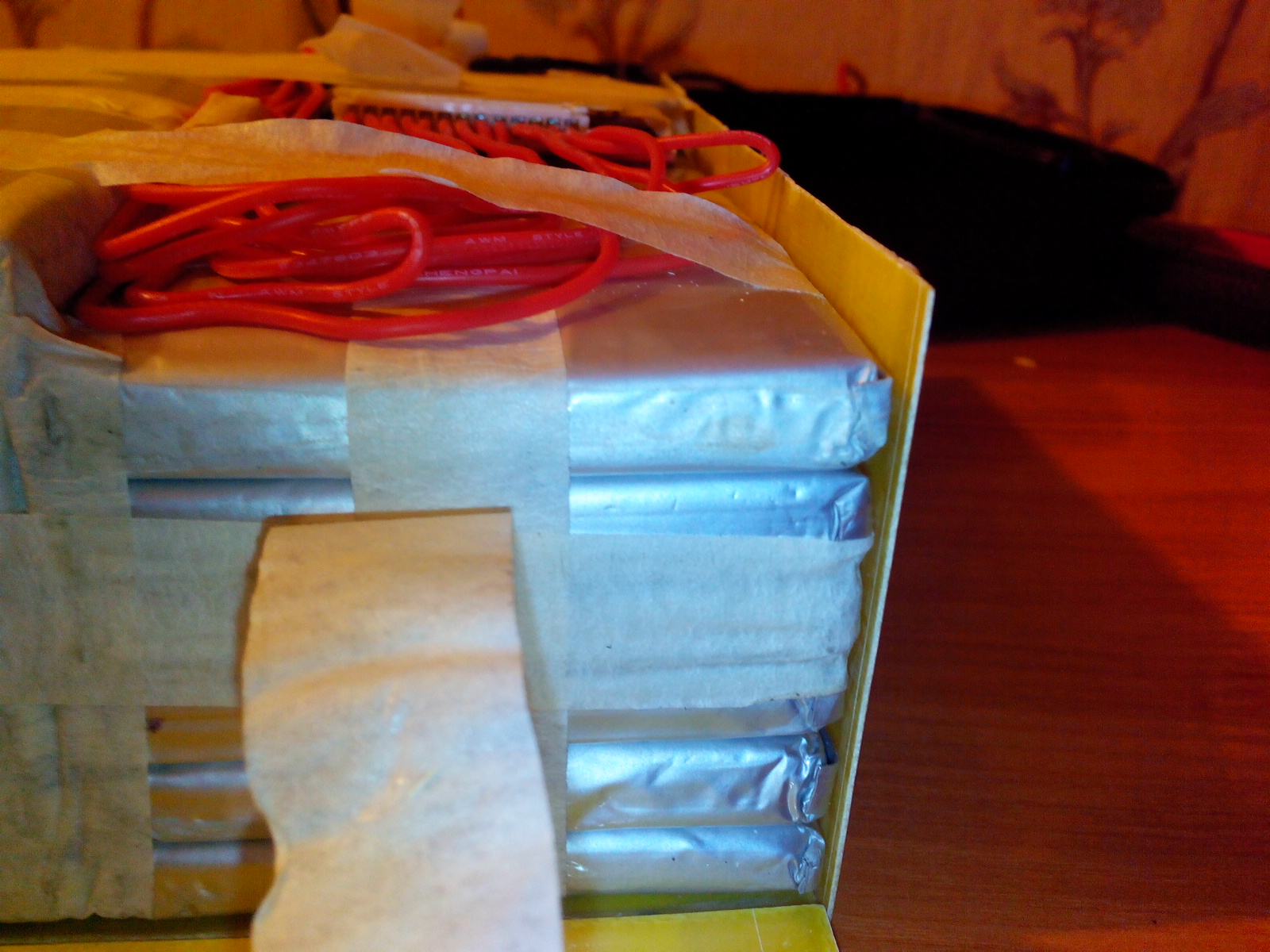

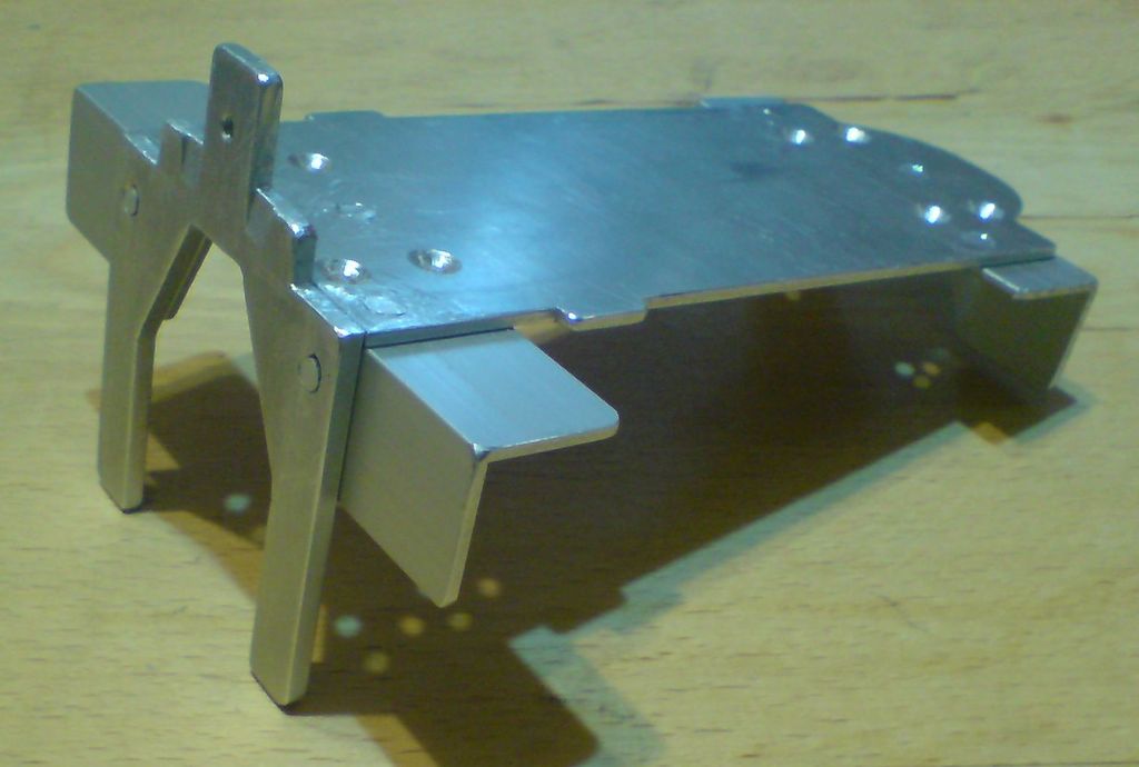

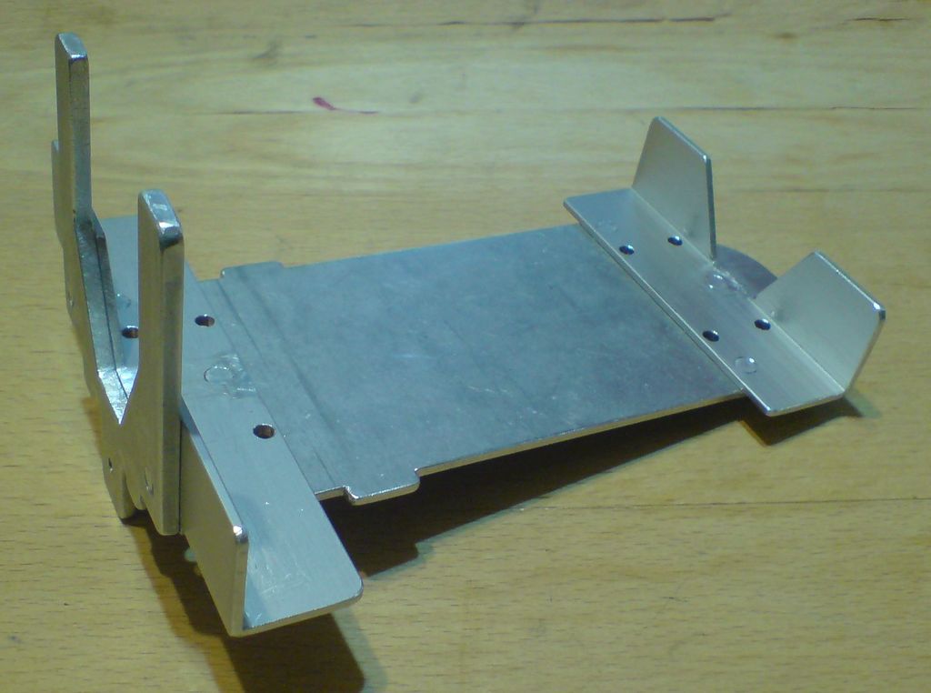

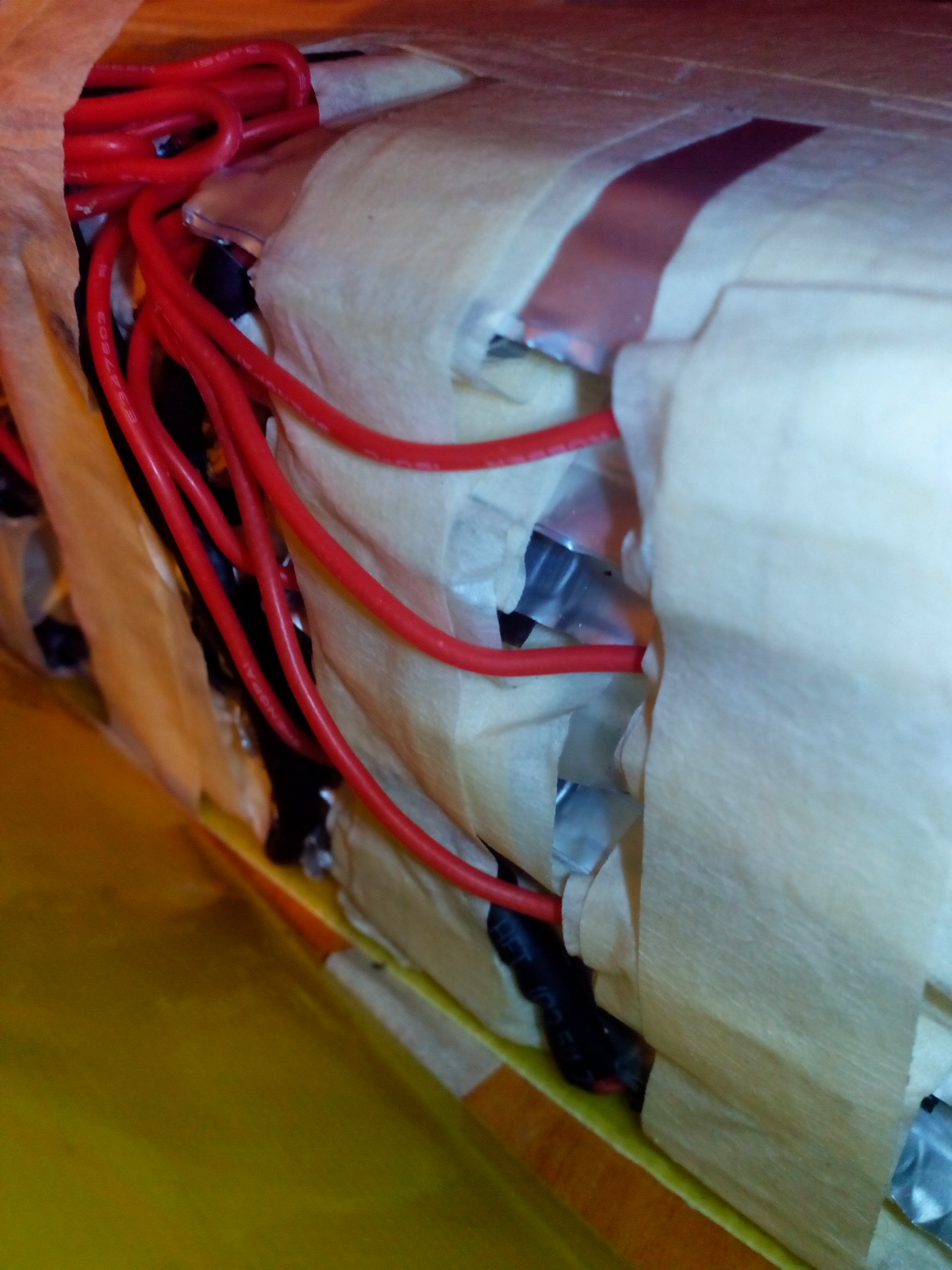

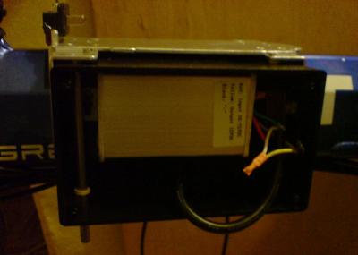

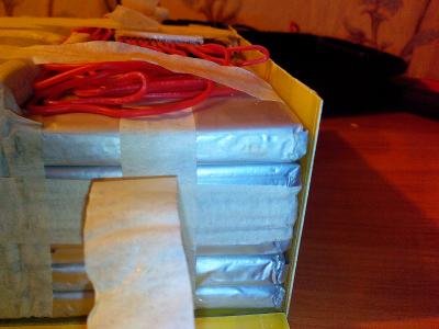

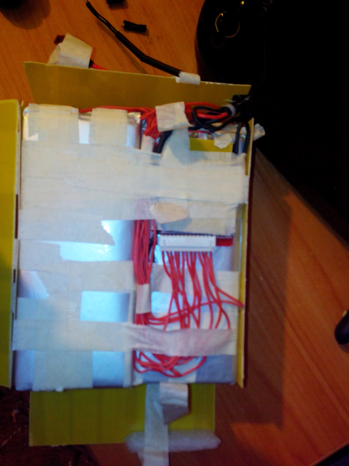

   Обещанные фотки по установке лягушки под руль. Первые фото о потрошках лягушки.

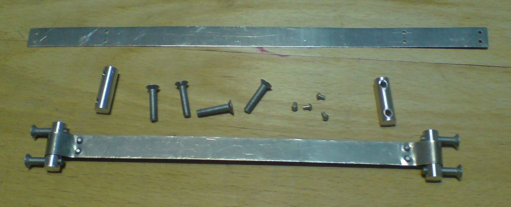

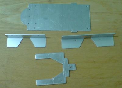

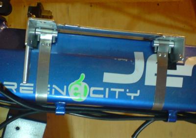

Это фотки крепежа кронштейна на раме.
   Разбирать пришлось по любому - из-за езды "по стиральной доске" всегда разбалтывается крепление - подтянул и резьбы клеем закрыл.
   В дополнение: кое что пришлось подгонять к раме - обдирая кронштейн.

  Андрей, у меня в лягушке, аккумулятор напрямую проводами уходит на блок управления двигателем, т.е. БМСка не участвует при разряде АКБ на нагрузку!!

У меня крепление лягушки развалилось полностью - https://electrotransport.ru/index.php?topic=7098.2646
Тоже переделал на раму у рулевого стакана, но без консоли и без сверления рамы.
Вот детали из дюраля, толщина 2.0, 2.5, 4.0 мм.
А это уже склёпанное седло
Подпруги, одна склёпана, одна ещё нет. Нержавейка 0.4 мм, пруток ф8 мм сплав В95, заклёпки ф2 мм сталь и винты М4 сталь с толстым покрытием хромом
Седло уже на лошадке. Сидит как вкопанное. Опасаюсь только за заклёпки подпруг. Если сорвёт, придется переклёпывать на ф2.5-3 мм. Место позволяет, но впритык
Установлен левый подсумок с преобразователем на 12 в. Наконец то ему нашлось место. Справа - такой же подсумок с контроллером
С февраля замечаний нет. Ничего не разбалтывается и не отлетает. Ногам совершенно не мешает
