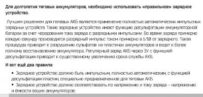

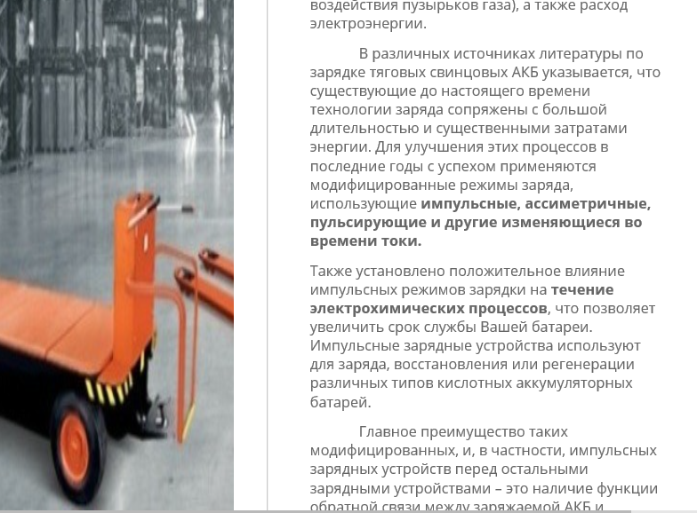

вот сразу нашёл про преимущество импульсного заряда для тяговых акб
  ещё пример , хотя в тексте про гелевые  , но также статья попадалась и по наливным
Дм.
#3673
И-и? Бумага всё стерпит - мало ли кто и какие преимущества выдумывает.
Объяснил уже - то, что работает, описано в теме про десульфататоры.
