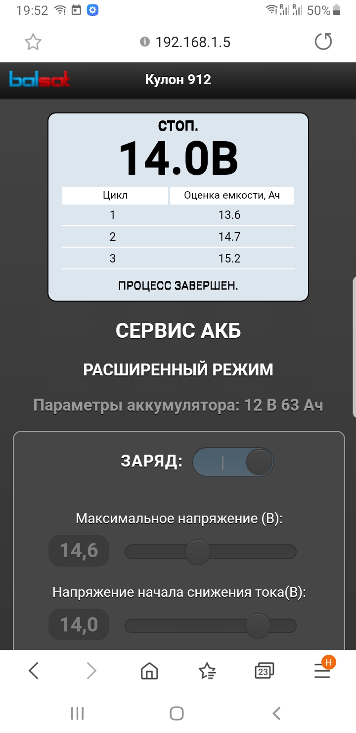

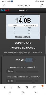

Voevoda
В режиме сервиса проверил.
Вот такая картина.
Как думаете, пациента можно оживить?

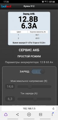

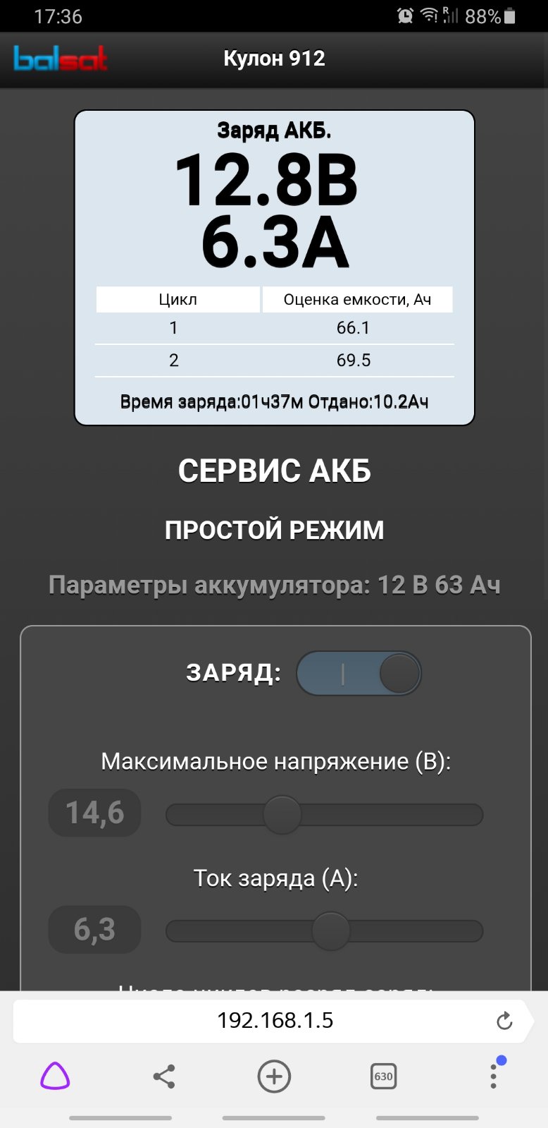

UriBas
Цитата: Voevoda от 01 Июль 2020 в 11:44Акб Discover EV512G-063.  Действий не предпринималось.
Судя по картинкам, проводили КТЦ, правда не понятно, на двух картинках разные данные разряда (если не спутал чего)..
Voevoda
Скрины делал в разное время. Один аккум жив. Один правильно скрин, по окончании, один в процессе.
В общем, что сейчас можно предпринять?
UriBas
Цитата: Voevoda от 01 Июль 2020 в 17:44
Скрины делал в разное время. Один аккум жив. Один правильно скрин, по окончании, один в процессе.  В общем, что сейчас можно предпринять?
Если говорить об АКБ с остаточной емкостью 15Ач, то если хотите помучатся с результатом 1/10 т.е.  "один шанс из десяти" , то идите в тему https://electrotransport.ru/index.php?topic=60312.0 "Восстановление АКБ малыми токами по версии Branimir".  Почитайте внимательно методичку на первой странице, важно понять сам процесс и решайте.  Во всяком случае можно попытаться.
