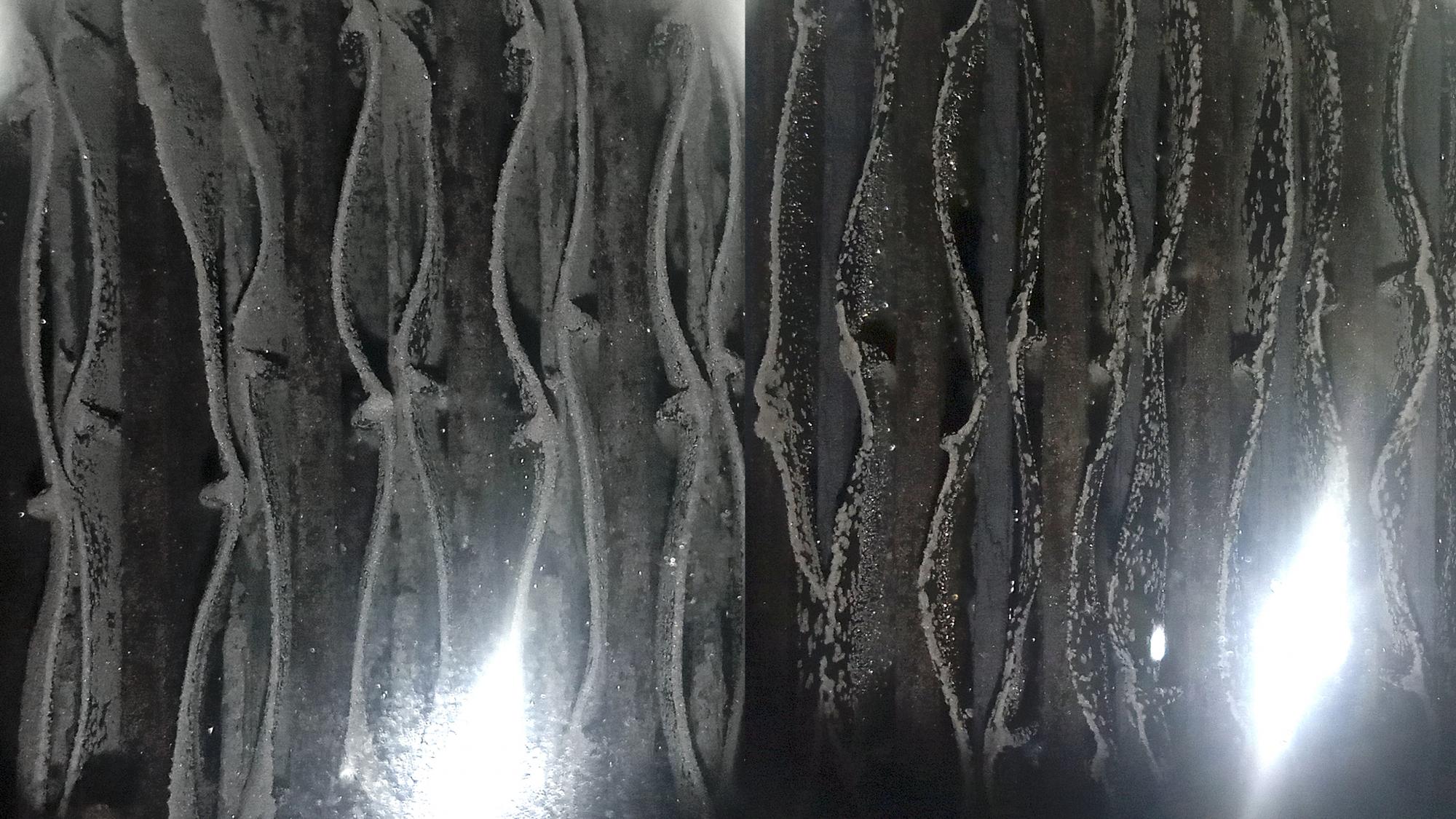

Начинаю обслуживание аккумулятора Pb/Ca, которому почти 4 года.
Первым делом заглянул в банки. Уровень электролита везде одинаковый. Плотность примерно одинаковая (1,25 +/-), а вот визуально состояние разное.
Как слева на фотографии выглядят 1 и 3 банки, а как справа - 2, 4, 5, 6 банки. Почему отложения выглядят настолько по-разному, если плотность отличается не сильно ?
Электролит никогда не доливался, только дистиллированная вода.
Ещё в этих банках (1 и 3) чёрный налёт на пробках и на стенках над электролитом.
Точные данные.
Напряжение: 2,12 - 2,10 - 2,11 - 2,10 - 2,10 - 2,09
_ _Плотность: 1,25 - 1,26 - 1,26 - 1,25 - 1,25 - 1,24

ЦитироватьКак слева на фотографии выглядят 1 и 3 банки, а как справа - 2, 4, 5, 6 банки. Почему отложения выглядят настолько по-разному, если плотность отличается не сильно ?
вы сами себе противоречите6 плотность равная(?) а картинки банок(отложений) разные.
У вас дисбаланс банок  :hello:
нагрузите АКБ лампочной 20-50вт и быстро промеряйте методом "третьего элеткрода" что у вас там - потом будете думать что делать.
При сильном дисбалансе банок АКБ - да ему еще 4 года - может быть проще купить новый, потому что разбаланс банок можно уже не выровнять...
ЦитироватьЭлектролит никогда не доливался, только дистиллированная вода.
это как раз правильно.
ЦитироватьЕщё в этих банках (1 и 3) чёрный налёт на пробках и на стенках над электролитом.
кипятили вы его, потому шлам оксидов свинца повыносило на стенки  :-( Сейчас начнете заряжать (и наверняка снова с кипением) и этот шлам превратится в КЗ поверх пластин...

Alex_Soroka
Цитата: Extreme от 30 Сен. 2020 в 16:23
В этом противоречии и заключается мой главный вопрос. Откуда оно ?
по вашим фото у вас:
1) вынос свинца - "напыление" на стенки пакетов. Это бывает от постоянного кипячения.
2) на втором фото - явновыраженная крупнокристаллическая сульфатация на пакетиках.
В сумме это говорит о:
1) у вас сильный разбаланс банок.
2) вы не видите разницы по плотности потому что у кальциевых АКБ нет строгой четкой зависимости "плотность==НРЦ", как это было у сурьмянистых АКБ.
Поэтому я и говорю: нагрузите АКБ лампокой и быстро проверьте методом третьего электрода - сразу будет видно какие банки "провалились".
Все эти вот "замеры НРЦ" и гадания по "показометру Ланкол" ни к чему не приведут. По фото - повторяю - у вас сильный разбаланс банок.

Дм.
Цитата: Extreme от 28 Сен. 2020 в 13:18Почему отложения выглядят настолько по-разному, если плотность отличается не сильно ?
С тем же успехом можно спросить, почему плотность в ячейках, выглядящих одинаково, настолько отличается - на целых 1-2 сотых?   ;-)
Иными словами, визуальные отличия, так заметные глазу, не обязательно столь же существенны в количественном выражении.

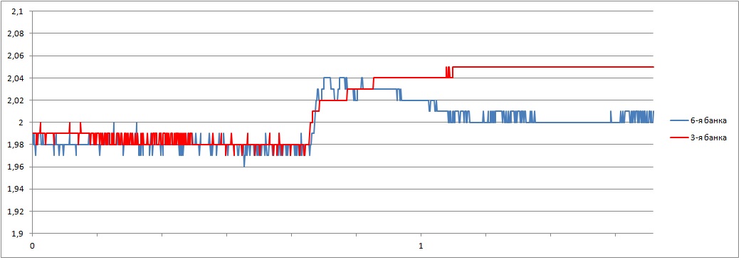

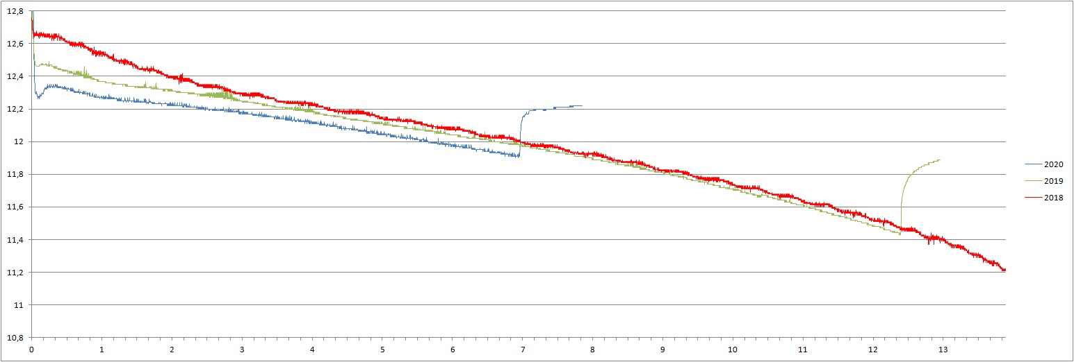

Extreme
Цитата: Extreme от 30 Сен. 2020 в 16:23В ближайшее время хочу провести новый замер с разрядкой.
Провёл разряд. Свёл графики за 3 года.
Интересно, что с каждым годов увеличивается "нырок" в начале разряда. Что это значит ?
И ещё заметил странное поведение 6-й, чуть более слабой, банки. Во время разрядки она шла примерно вровень с остальными. А после снятия нагрузки сначала сделала отскок вместе с остальными банками, а потом её напряжение снова начало снижаться. Кто-нибудь может объяснить с чем это связано ?
