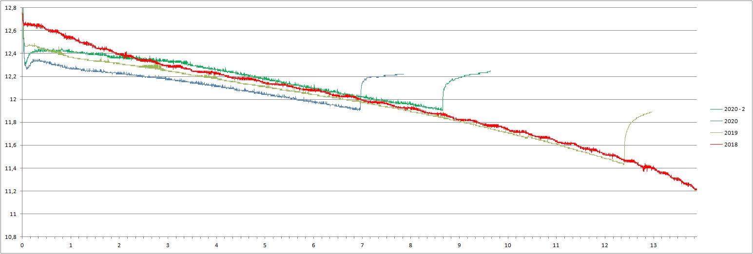

И ещё заметил странное поведение 6-й, чуть более слабой, банки. ... после снятия нагрузки сначала сделала отскок вместе с остальными банками, а потом её напряжение снова начало снижаться.
Хорошо бы убедиться, что странность имеет неслучайный характер, - повторить разряд и пару раз добиться такой же картины. Тогда уже можно пытаться выяснить причины.
После поднятия и выравнивания плотности собираюсь провести контрольный разряд. Но, думаю, картина изменится, потому что я сейчас заряжал эту банку отдельно от других. В общем, дождёмся графика.
Extreme
Цитата: Дм. от 12 Окт. 2020 в 02:18Хорошо бы убедиться, что странность имеет неслучайный характер, - повторить разряд и пару раз добиться такой же картины. Тогда уже можно пытаться выяснить причины.
Провёл контрольный разряд - ситуация не повторилась.
А вообще, результаты меня удивили.
Довёл плотность до 1,28 в пяти банках и 1,275 в последней.
Через трое суток отстоя произведён разряд, который показал результат даже лучше, чем было 2 года назад. Я даже заподозрил, что ток на нагрузке стал меньше, но проверка опровергла это предположение.
Итак, разряд до 11,9 Вольт током 3 Ампера продолжался 8 часов 40 минут.
НРЦ после снятия нагрузки составило 12,25 Вольт.
Теперь прошу сказать, правильно ли я определяю ёмкость аккумулятора.
НРЦ 12,25 Вольт примерно соответствует 55% заряда аккумулятора. Значит при разряде израсходовано 45% ёмкости.
8 часов 40 минут - это примерно 8,66666 часов.
8,66666 ч. * 3 А = 26 Ач.
26 Ач. / 45 % * 100 % = 57,8 Ач.
Расчётная ёмкость аккумулятора составила 57,8 Ач. при паспортной ёмкости 64 Ач.
Если расчёт верный, то, по-моему, это очень хороший показатель для дважды посаженного 4-летнего аккумулятора с пробегом автомобиля за это время всего 22 тыс.км.
Последний разряд - это тёмно зеленый график.

Цитата: Extreme от 13 Окт. 2020 в 15:58Итак, разряд до 11,9 Вольт током 3 Ампера продолжался 8 часов 40 минут.
Да, всё проще - сняли с АКБ 26 Ач при разряде до 12 В, значит, где-то 26*2=52 Ач в АКБ (плюс-минус "большой лапоть", потому что для новой исправной АКБ оценка точна, а для изношенной - весьма приблизительна, потому что кривая разряда может через следующие 8 ч опуститься с этих 12 В до искомых 10,8 В, а может через пару часов провалиться до них же).
Extreme
Цитата: Дм. от 16 Окт. 2020 в 08:05Да, всё проще - сняли с АКБ 26 Ач при разряде до 12 В, значит, где-то 26*2=52 Ач в АКБ (плюс-минус "большой лапоть", потому что для новой исправной АКБ оценка точна, а для изношенной - весьма приблизительна, потому что кривая разряда может через следующие 8 ч опуститься с этих 12 В до искомых 10,8 В, а может через пару часов провалиться до них же).
Получается, по НРЦ вообще не корректно определять заряженность ? Или, опять же, это возможно только на новой АКБ ?
При разряде до 12 Вольт под нагрузкой он отдал 22 Ач.  Значит, всего 44 Ач.  Эх, а я уже обрадовался. С другой стороны, график радует, он лучше, чем был два года назад (хотя, в  начале - хуже). Но это если знать, что он не рухнет в следующий час.
И что тогда получается... По графику неполного разряда можно убедиться только в том, что аккумулятор плохой, а вот быть уверенным в его ёмкости уже нельзя без полного разряда ? Тогда встанет вопрос напряжения полного разряда под нагрузкой, чтобы не убить АКБ.  А это, насколько я знаю, тоже очень спорный вопрос даже без учёта разных типов АКБ.
Дм.
Цитата: Extreme от 16 Окт. 2020 в 11:09Получается, по НРЦ вообще не корректно определять заряженность ? Или, опять же, это возможно только на новой АКБ ?
Корректно. Просто помнить, что у АКБ разной конструкции и разного предназначения верхняя и нижняя границы диапазона изменения НРЦ в общем случае "гуляют туда сюда" (у VRLA батарей диапазон выше, у стационарных ниже, у одних уже, у других шире и т.д.), а степень заряженности оценивают по тому, в какой точке этого диапазона находится НРЦ.
Естественно, если, например, в АКБ есть разбаланс ячеек, то он сказывается на общем НРЦ батареи и соответственно оценке ее заряженности.
Цитата: Extreme от 16 Окт. 2020 в 11:09При разряде до 12 Вольт под нагрузкой он отдал 22 Ач.  Значит, всего 44 Ач.  Эх, а я уже обрадовался.
2 момента:
1. изменение внутреннего сопротивления АКБ, происходящее по мере эксплуатации, влияет на положение разрядной кривой - если R выросло, кривая прошла ниже кривой для новой АКБ, и, поскольку кривая пологая, даже при небольшом ее провале вниз точка ее пересечения с уровнем 12 В сдвинется куда сильнее.
2. из той же пологости кривой следует, что небольшая ошибка с измеряемым напряжением разряда (ток разряда чуть отличается от номинального и др.) даже для новой АКБ может давать заметную ошибку в оценке емкости по точке 12 В.
Цитата: Extreme от 16 Окт. 2020 в 11:09И что тогда получается... По графику неполного разряда можно убедиться только в том, что аккумулятор плохой, а вот быть уверенным в его ёмкости уже нельзя без полного разряда ? Тогда встанет вопрос напряжения полного разряда под нагрузкой, чтобы не убить АКБ.  А это, насколько я знаю, тоже очень спорный вопрос даже без учёта разных типов АКБ.
По графику неполного разряда можно быть уверенным, что емкость, которую сняли, была в наличии.
Варианта два - либо довольствоваться оценкой емкости частичным разрядом, либо измерить эту самую емкость полным разрядом.
С напряжением полного разряда вопросов нет, оно стандартизировано в зависимости от предназначения АКБ.
Если АКБ изношена настолько, что есть опасения ее отказа после измерения емкости полным разрядом, то спрашивается, а что даст точное знание остатка емкости. Но, как понимаю, это не Ваш случай.
