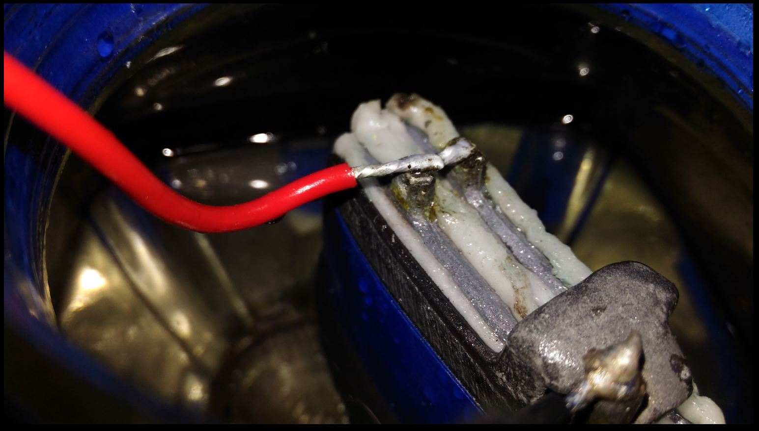

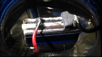

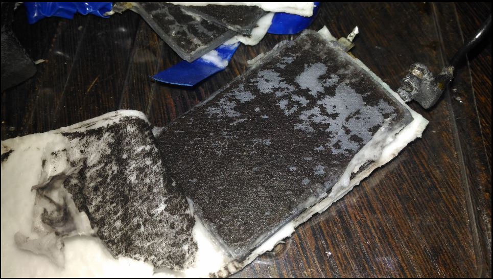

Alex_Soroka
Цитата: Vova_n от 10 Нояб. 2020 в 08:19
А, что всё разом переполюсовывается?
нет канешна  :-) это только "в математической точке" все процессы идут вдруг и сразу, а в Реальности этой Вселенной вообще-то есть "пространственные размеры"  :hello: и "пространственный фактор", который нам говорит что потенциал пластины с намазками НЕ хранится в одной точке токосьема а РАСПРЕДЕЛЕН по поверхности, в строгом соответствии с плотностью материала, степенью его связи с токоотводом и степенью заряженности отдельных областей.
ЦитироватьПравильнее будет сказать на участке где АМ потеряла нормальный контакт с решёткой становится близкой к нерастворимой.
полностью согласен  :hello:
ЦитироватьИ та часть АМ которая прореагировала в тех самых 45-50% первой при разряде банки имеет все шансы иметь подобные участки.А я бы не был так уверен, так как часть ПАМ осевшая на минусовом электроде вполне может преобразоваться в губчатый свинец на минусах и это объясняет наросты на минусовых электродах, фото которых тут в форуме тоже есть.
Хотите фото? да пожалуйста:
ЦитироватьТак, что возмите за правило быт чуть более сдержанным в заявлениях, люди иногда имеют не только книжные знания, но и опыт и собственные наблюдения.
у [b-b]Дм [/b-b]никогда не было своих опытов, он просто читает чужие книги и выступает с позиции "если не написано у Павлова значит этого нет в Природе".  ;-D B-)
ЦитироватьНаросты образуются за частую при совокупности факторов сульфатация + интенсивное газовыделение при заряде которое провоцирует вынос частиц ПАМ, которая попав в простанство между конвертами и не только, после преобразуется в губчатый свинец при участии водорода и эл. тока.
:wow: согласен и подтверждаю.

Цитата: Дм. от 10 Нояб. 2020 в 10:12Вообще-то, разговор был про разряжаемую АКБ, а не опыты по преднамеренной переполюсовке.
Картинки переполюсовки пред намеренной не далеки от переполюсовки банки в рабочем акб, там всё тоже весьма неоднородно по цвету всё  вперемешку, так что не надо ля ля.
Цитата: Дм. от 10 Нояб. 2020 в 10:12к моему тексту, так сказать, перпендикулярны.
Ваш тексты ранее о том, что сульфат начинает в первую уходить с поверхности, действительно перпендикулярны нынешним утверждениям и это вовсе не плохо.
Цитата: Дм. от 10 Нояб. 2020 в 10:12Какое отношение Ваша неуверенность (с фотографиями переполюсовки) имеет к моей оценке творчества армейских автомобилистов?
Самое прямое ибо химия везде одинакова. Что за детские откарячки? на кого ни рассчитаны  :bn:
Цитата: Дм. от 10 Нояб. 2020 в 10:12Ни убавить, ни прибавить. Хоть стой, хоть падай.

[user]Дм.[/user], Попробуйте лучше дать мне ответ по картинкам переполюсовки.
Если внимательно посмотреть, то можно чётко увидеть, что верхняя часть электродов не была погружена в электролит на всём протяжении опыта.
Тем не менее мостик бывших отрицательных пластин начал покрываться оксидом свинца и тут вопрос:
Каким образом это случилось на куске из монолитного свинца не погружённого в электролит, ведь постоянный ток там гулять по его поверхности попросту не мог.
А если мог то каким образом.
