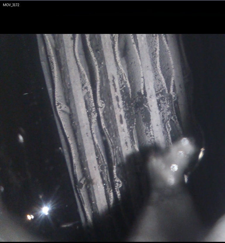

Видео в помощь (корректировка заводской плотности с 1,29-1,30 до 1,28):
Атлант
Цитата: Серик от 27 Нояб. 2020 в 07:34Видео в помощь
У меня 2 вопроса.
Сколько весит магнум?
Посмотрите, пластины от стенки до стенки в банках, или есть с боков "чистая вода"?
