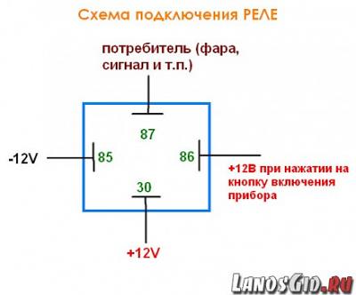

Соорудил вот такой замок зажигания http://youtu.be/Zh1Yd9pp_Dk, Но возникла одна проблема.

Решил установить реле. Так как вообще в них не разбираюсь, кроме того что мне нужно на будущее 12 вольт, купил вот такое. Теперь не знаю куда же его впаять и за какие из пяти контактов.

toncher
Не знаю для чего вы купили 5 контактное реле. Купите обычное от жигулей на 4 контакта с пронумерованными контактами, а схема подключения элементарная и обсосана в интернете.

Но может все таки кто нибудь знает как этого зверя подключить!
