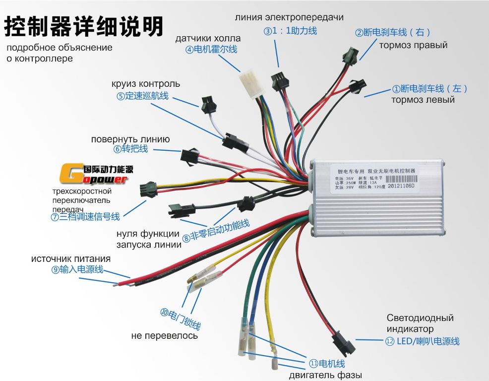

Там в комплекте есть 3-х позиционный переключатель для регулирования тяги-скорости. Засада может быть в том, что там разъёмы друг к другу не подходят, так например было у [user]ale197851[/user]
По сути этот переключатель из которого выходят 3-и провода замыкает свой центральный контакт или на один провод или на другой в крайних положениях или ни на один в центральном положении.
А на контроллере есть разъём описание которого есть тут:
https://electrotransport.ru/index.php?msg=446876

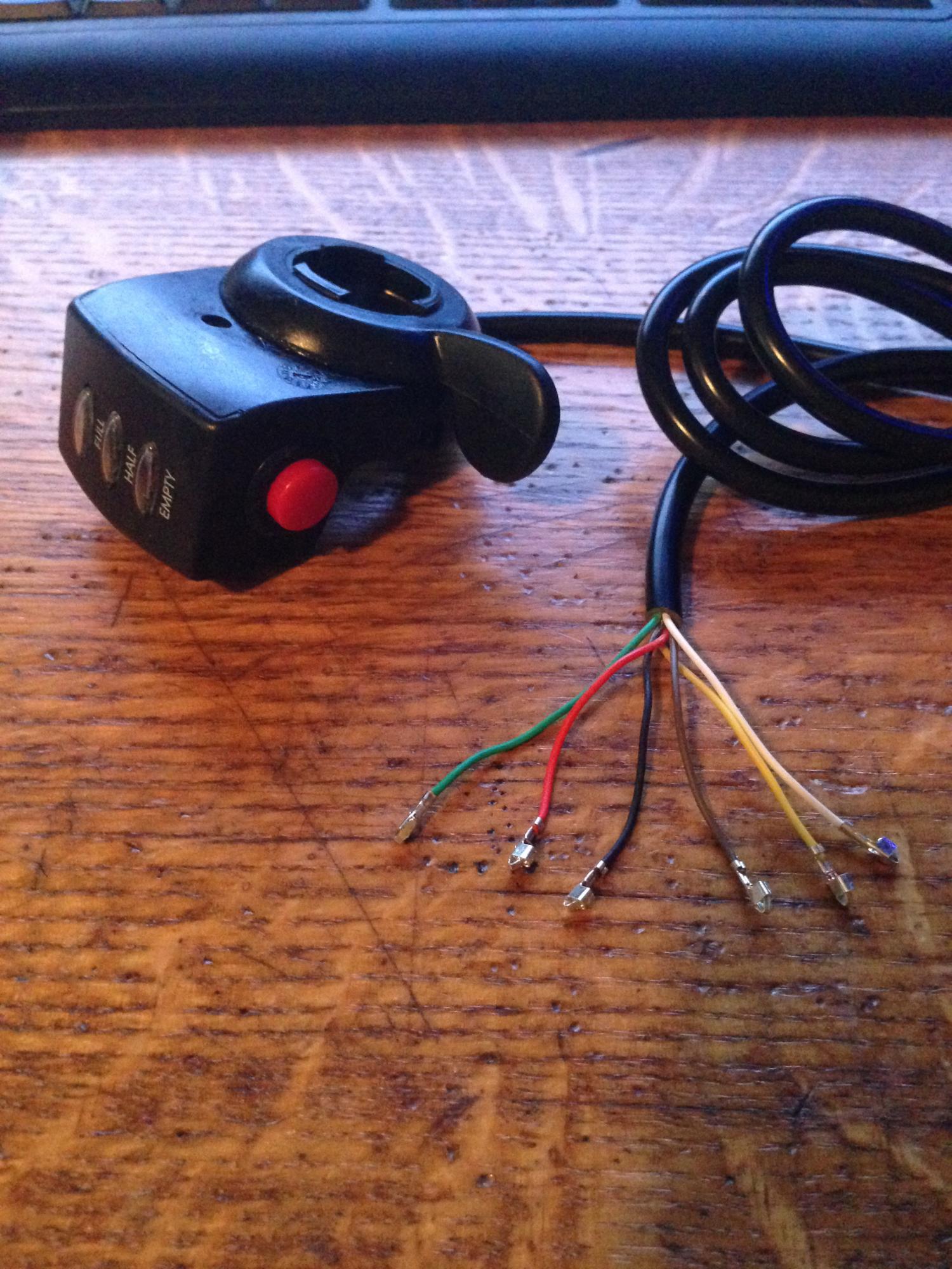

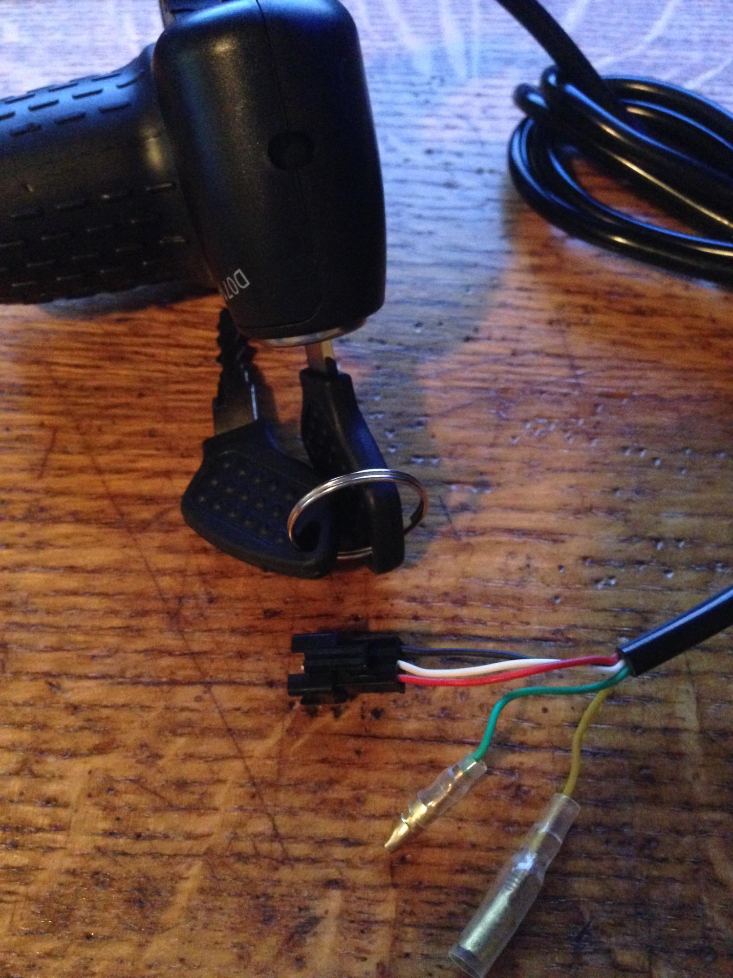

Друзья подскажите какие провода куда подключать на контролере?
1. фотка это курок газа, куда он на контролере подключается?
2. фотка это ручка газа с ключом.
3. фотка статус индикатор
4. Ну и провода двигателя
Какие провода куда соединяются в контролере ??  Взаранее большое спасибо за подсказки))
ale197851
Kitano

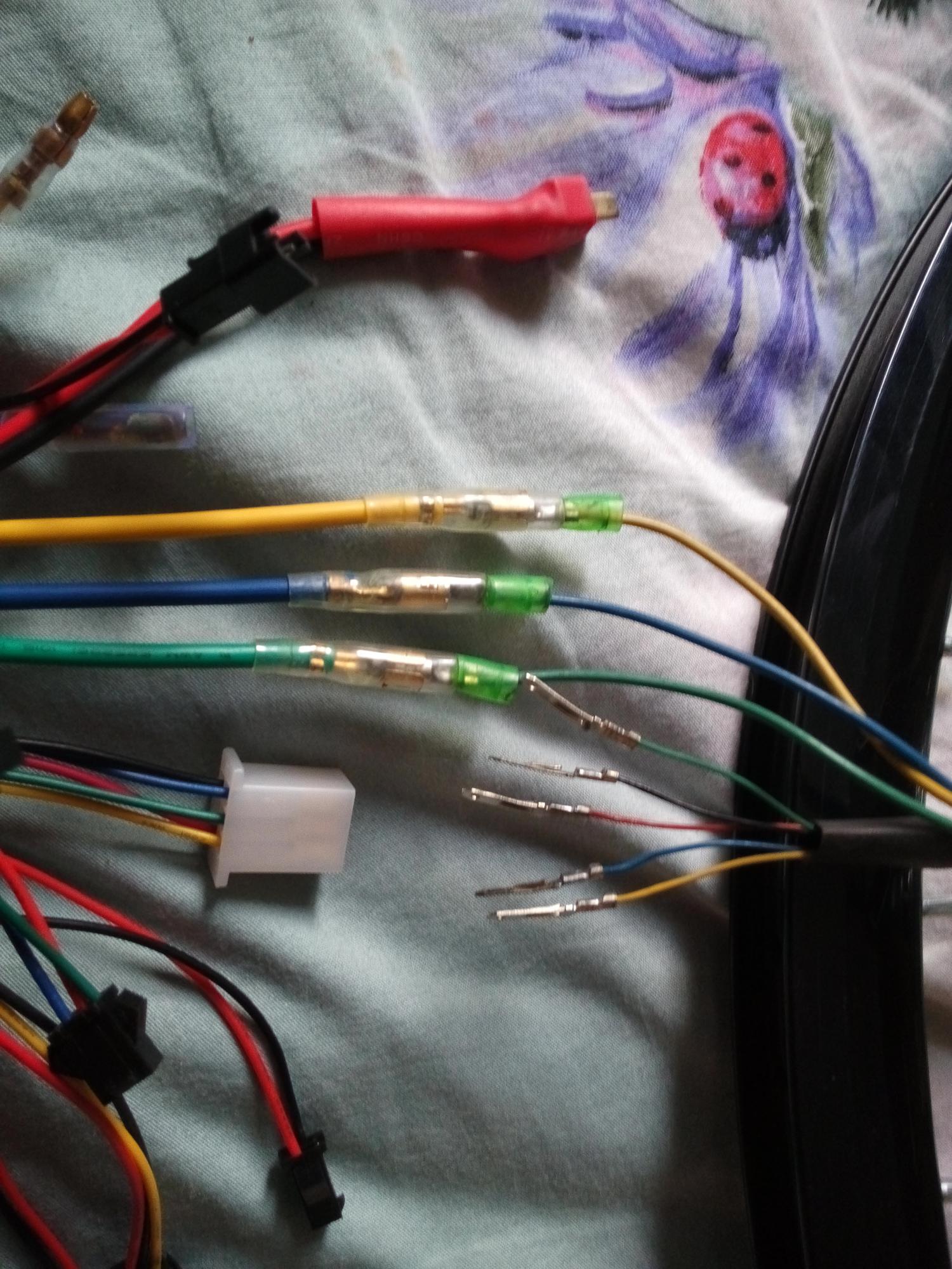

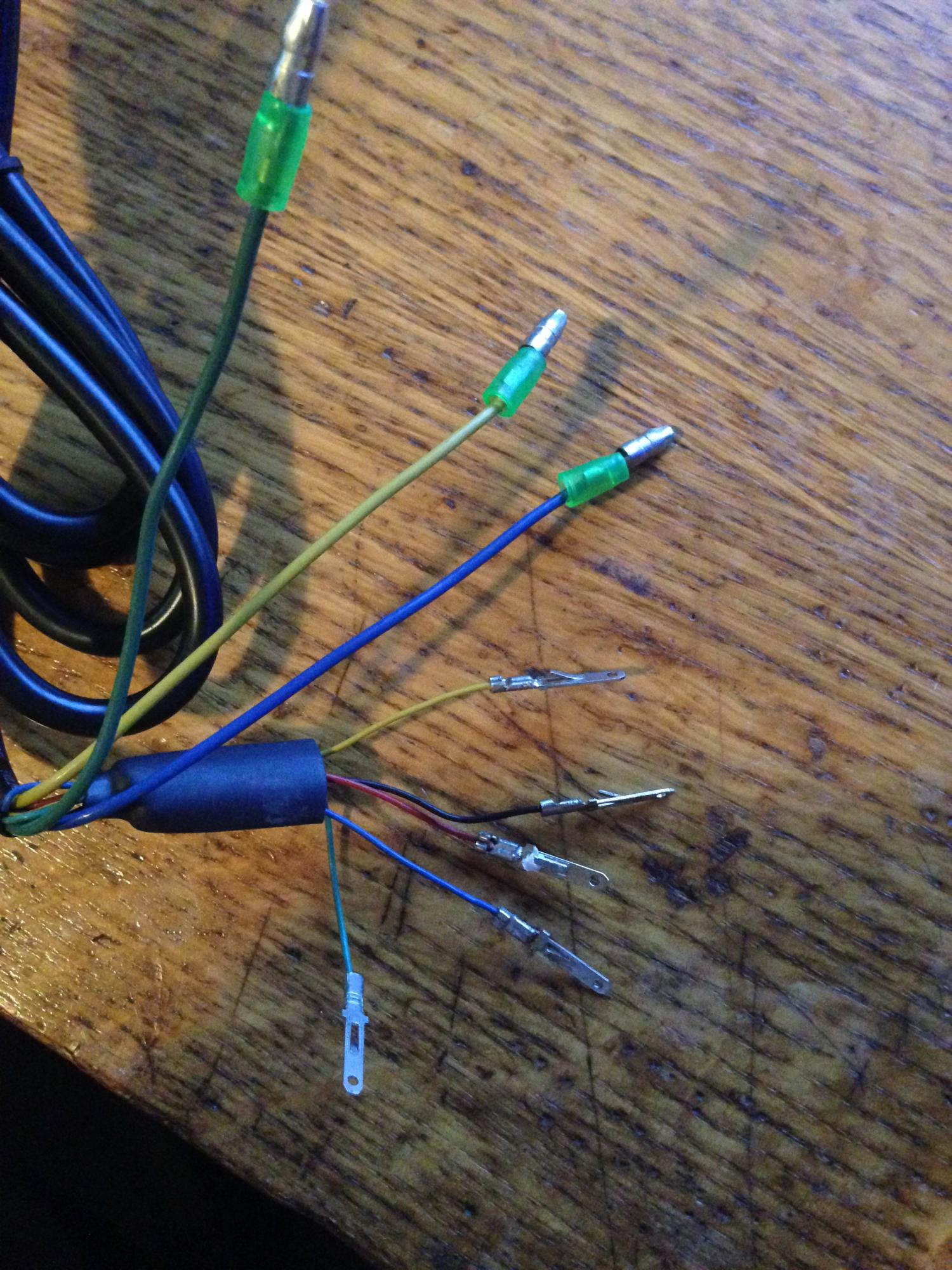

Эти фотки контролера изучил уже, я имею ввиду провода от двигателя к какому цвету проводов в контролере подключать?
у двигателя например коричневый, синий, зеленый, а у контролера желтый, синий, зеленый. Я так понимаю коричневый к желтому а остальные по цветам?
Тонкие 5 проводов у двигателя это датчики холла? А ручку газа к 6 разъему?
И еще вопрос, у ручке газа с ключом кроме разъема еще 2 провода желтый и зеленый,  они подключаются к 10 разъему?
ale197851
[user]Kitano[/user],
Может поможет, там все цвета совпадают.
коричневый это красный.
Kitano

Все разобрался спасибо:))  Как говорится 7 раз проверь 1 раз подключи))

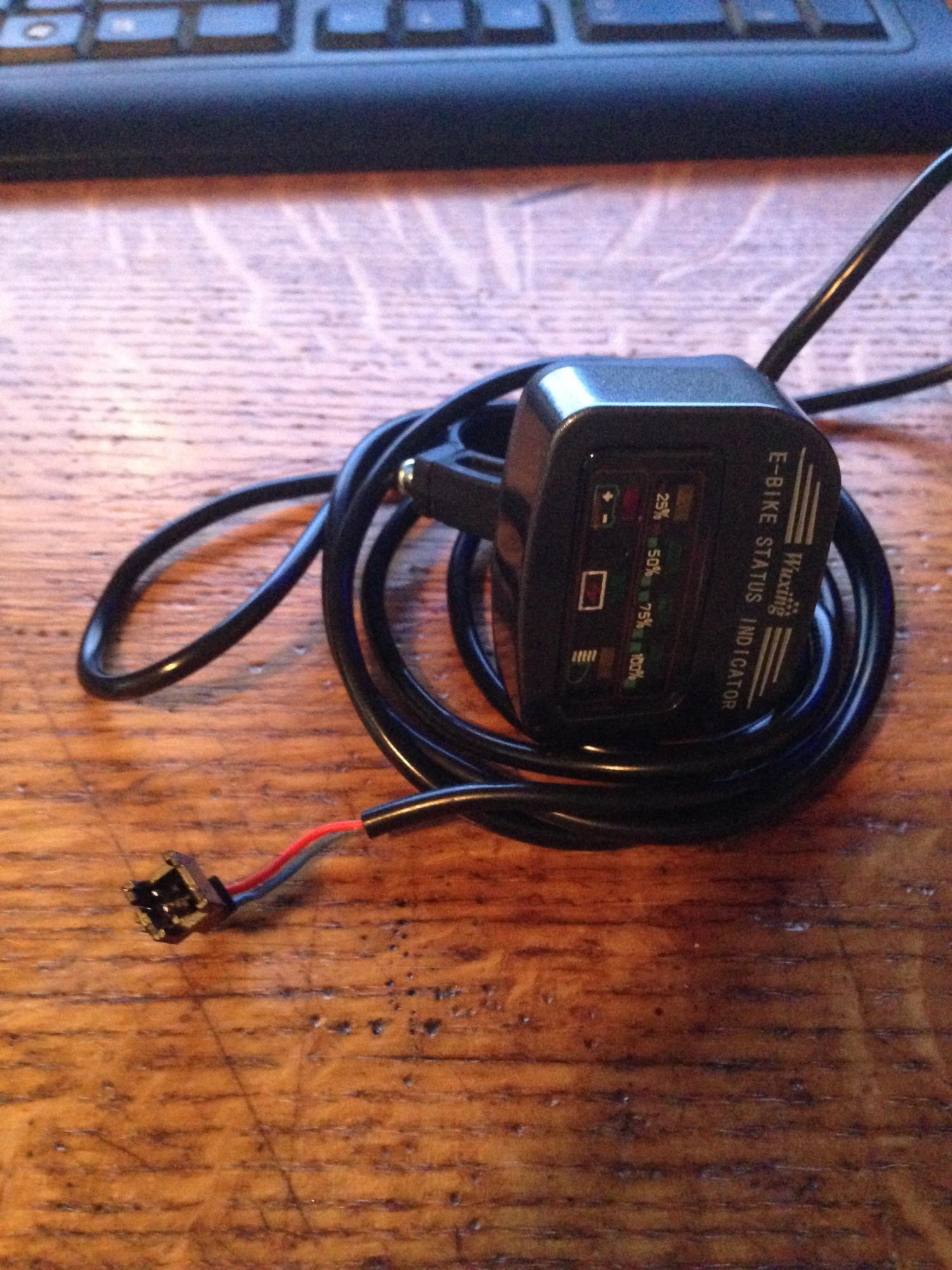

Кстати а индикатор куда подключать? разъема на контролере нету к нему.
ale197851
Он не из этого набора, но говорят можно подключить сам не знаю как. :bn:

А стоп, все равно этот индикатор на 36в, а у меня акум на 48в.
Значит остается последний вопрос: Курок газа с кнопкой, 3 провода я так понял подключаются как ручка газа по цвету это красный, черный, белый . А вот остальные - зеленый, коричневый, желтый куда?.
Кроме курка газа там еще кнопка и индикатор батареи, я провода (вроде зеленый и коричневый) замыкаются кнопкой (прозвонил тестером) остается еще один провод:) куда его?))
Кутас
[user]Kitano[/user], По курку газа: зелен., черн- светики, Чёрн., крас., белый- газ. Кор., жёлт.- слаботочка.
