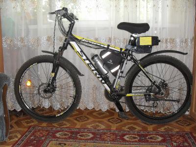

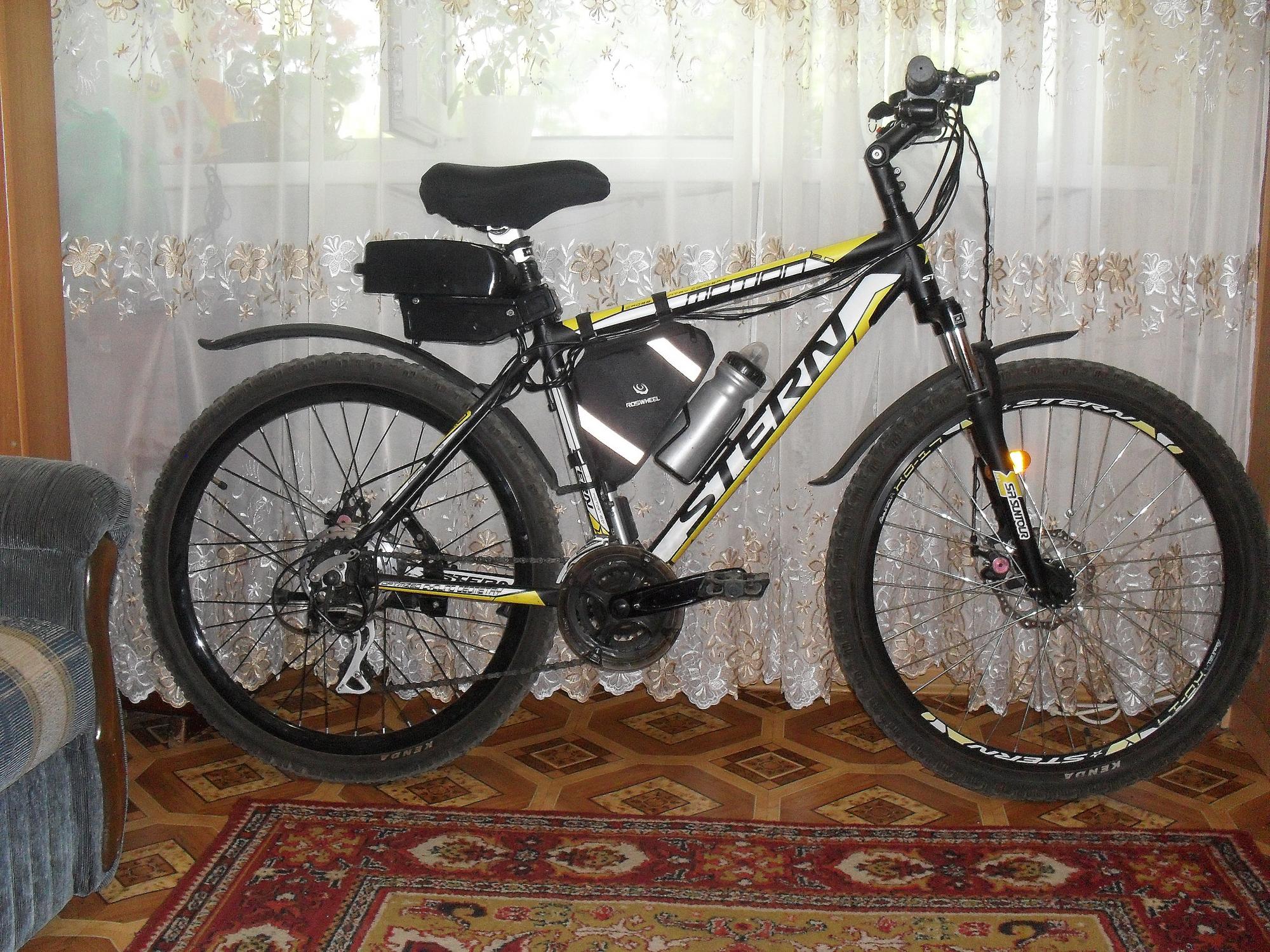

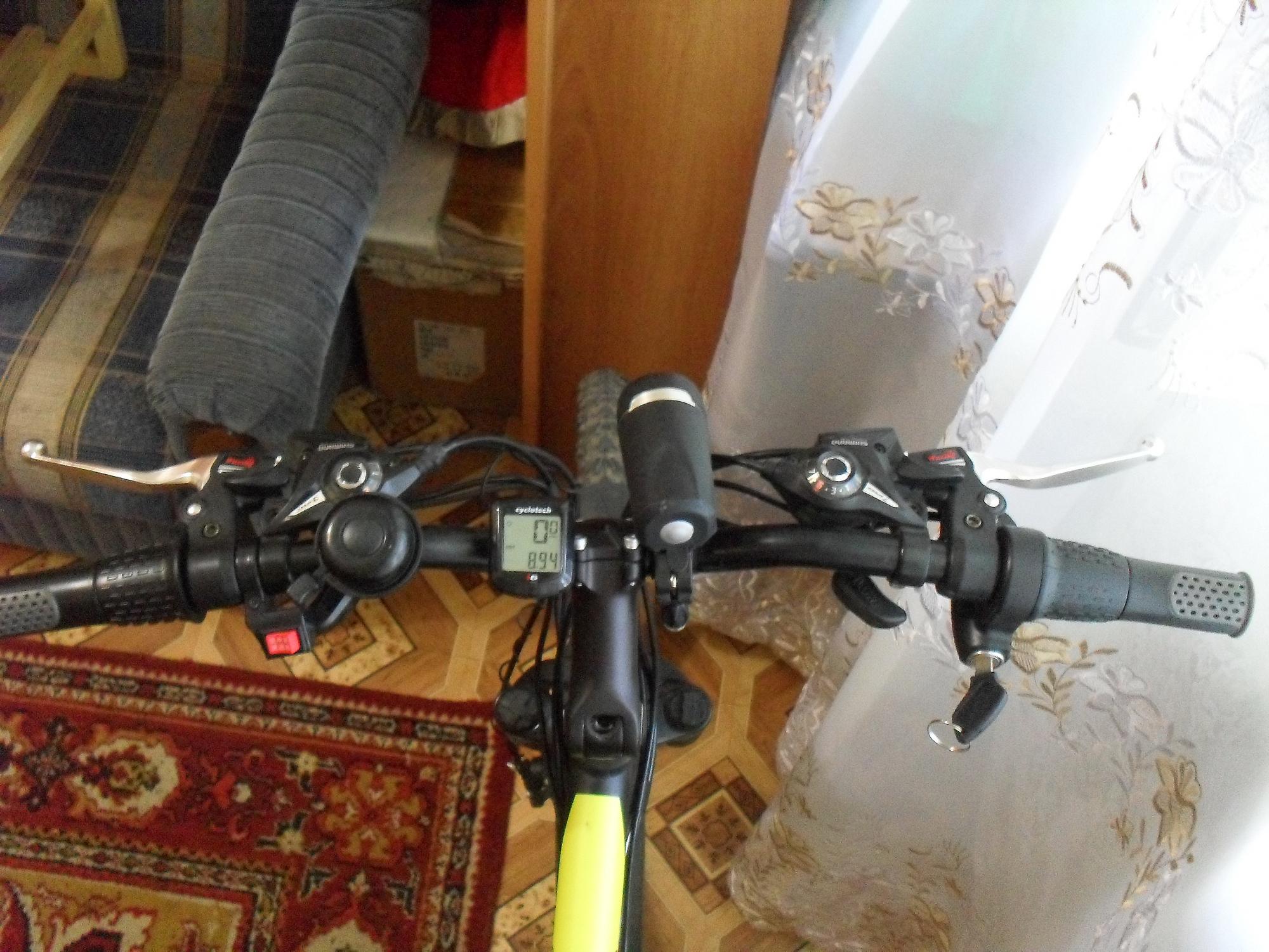

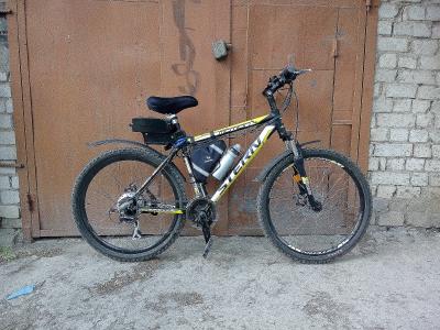

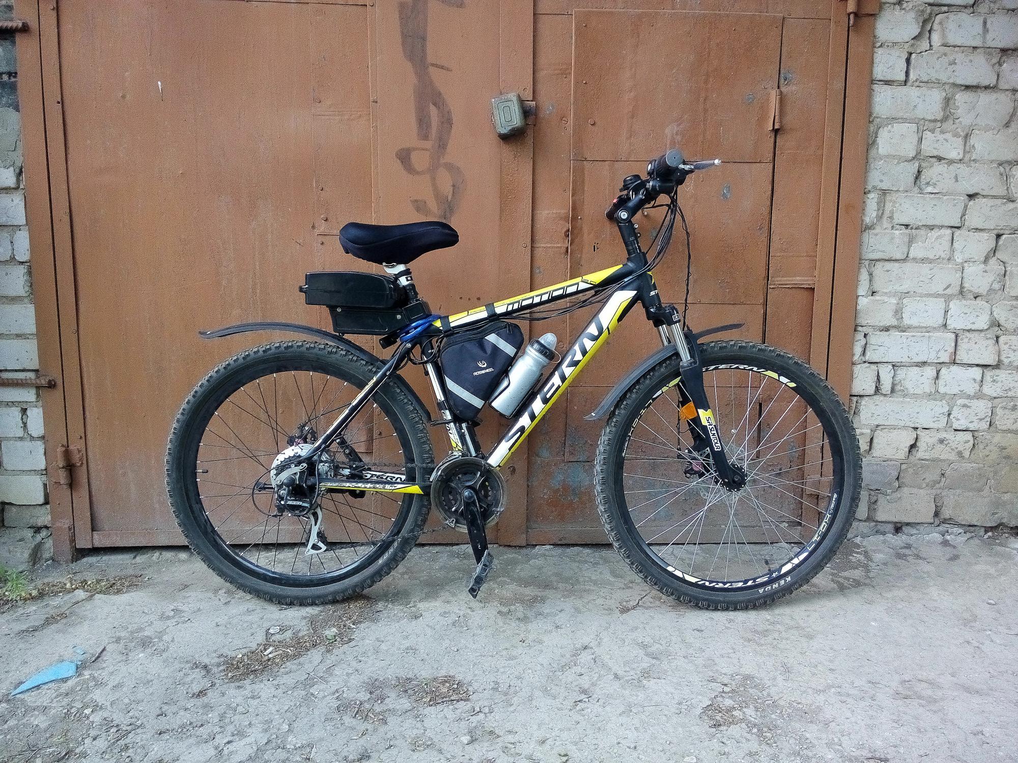

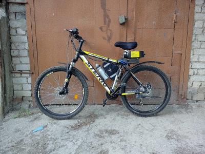

Вот и стал я обладателям сего чуда комплекта. :dance:
Батарейка у меня лягушка 48v тянет изумительно, при подъёме в гору ещё и прилично разгоняется,
режим 100% хватает за глаза.
Разгонял я его до 32 км (по вело компьютеру) больше не стал дорога не позволяет, но явно
этот комплект поедет быстрее. (мой вес 74 кг)  :cycle:
Трудности в установке были, но легко решаемые с помощью напильника, :-D
Так же помогли новые друзья с этого форума, и ребята с Компания Electron Bikes хорошо
что они то-же из Самары.
Огромное спасибо [user]_claw[/user],  процветания его бизнесу и расширения. :wow:
На письма отвечал оперативно, да и отправка на следующей день. :wow:
P.S. Для тех кто еще думает о приобретение этого комплекта.
Да скорости велосипедные, но их хватает с лихвой вы забудете про педали.
И разгоняется он хорошо, на педалях я так не гонял. :exactly:
А самое главное цена у [user]_claw[/user] очень гуманная, таких цен вы точно не найдёте
в России.
Всем советую приобретайте, не пожалеете . :wow:
Ну и пара фото. :ah:
