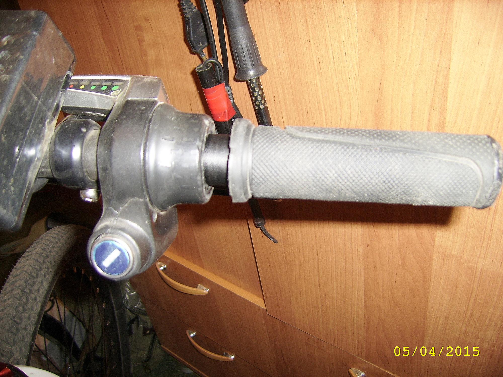

HPend
Цитата: levsha173 от 13 Июнь 2015 в 22:14
Ручка газа половинка вполне удобна. круиз включается быстро, на моем веле ждать нужно заметно дольше.
Половинчатая ручка газа на самом деле при долгом катании становится пыточным инструментом. Пупырышки срезать обязательно и зашкурить. Я с первой поездки приехал еле терпела рука так больно было. В итоге сделал так:
Грипсу немного сдвинул, чтоб было нагляднее.
_claw
[user]HPend[/user], вот чудеса. а я с половинкой всю россию проехал, но болела только @опа  :-D
levsha173
Я с половинкой только минут 20 поездил, проблем не успел заметить, но на своем веле курок стоит, так по началу столько ездил, что все руки в мазолях были, потом сломал раму и мне подарили друзья другую раму вместе с рулем, там грипсы мягкие и мазоли исчезли сами собой.
levsha173

HPend
Наверно у вас посадка комфортная, у меня упор на руки большой и от пупырышек ладонь под конец поездки сильно разболелась.
dshubin
Я тут больше с HPend согласен. Для данной цены ручка нормальная, но если сравнивать с хорошими, то  :facepalm: Жесткая, форма неудобная, если нагрузка на руки большая (спорт вариант) и шоссейная вилка без амортизации, то это сразу чувствуется. Если вилка с амортизацией, то думаю будет не заметно. НО тут есть один нюанс, я не нашел особо фирм, которые делают толковые ручки... они все довольно посредственные. Аналогично с тормозными... они вроде и ничего, но если не сравнивать с чем-то посерьезней.
Могу порекомендовать всем с жесткой вилкой сразу все же взять курковый вариант дополнительно, так сможете оставить штатные грипсы целиком. А вот с тормозными что делать пока ума не приложу, я к штатным миниатюрным Tektro привык, теперь эти кажутся лошадиными, а набалдашники на краях дико мешают, хоть срезай их... и альтернатив особо нет толковых на рынке.
