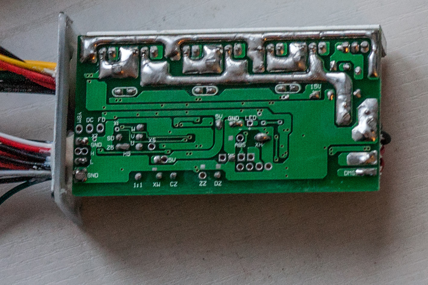

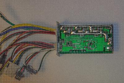

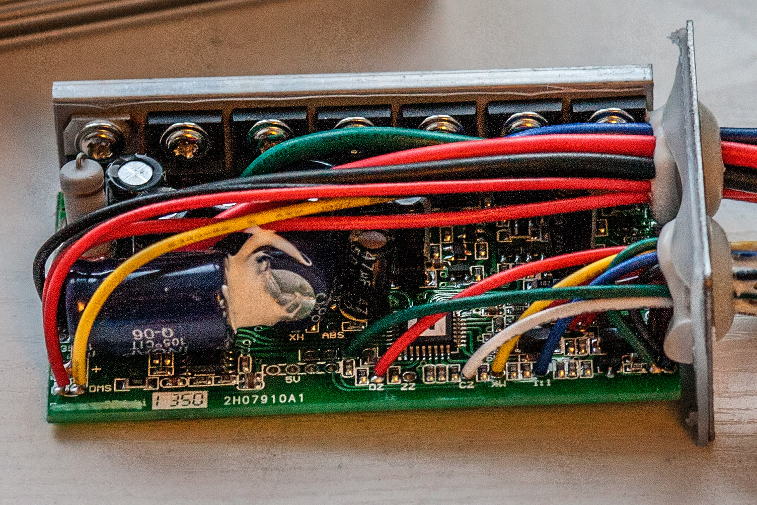

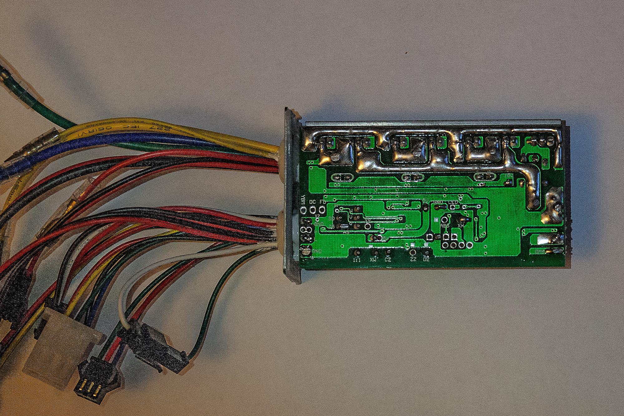

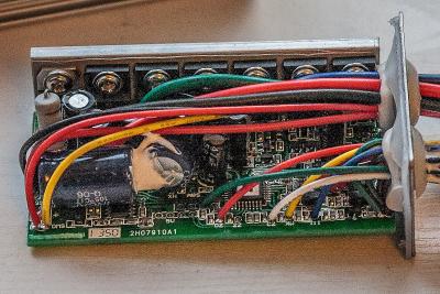

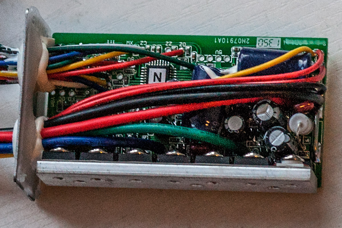

Возможно кому-то пригодиться:
Построено на базе STM8S (903K3T6C 990T2 V6 MYS 434)
Стабилизатор LM317T
Ключи K80A08K3 6 штук (если наткнетесь на даташит, поделитесь)
Кондеры силовые как я понимаю на 63 вольта (большие на 470 микрофарад)
Резистор (оранжевый, оранжевый, коричневый, золотой) 330Ом 5% выходит
Диоды используются RS1M и M7
так же замечен DP358 4E26 (так же ищется даташит).
Если кто знает, какие участки наиболее горячие при использовании на 48 вольт, прошу подсказать. Пока я так понимаю наиболее горячий участок - это скорее всего именно алюминиевая полоса под ключами и стабилизатором, остальное подозреваю все же не греется почти, прав?

Еще все же газ - это зелено-красно-синий или черно-бело-красный? Вроде как первое, но на ручке из комплекта именно черно-бело-красная маркировка... Аналогично с красно-черным проводом светового индикатора. По цвету совпадает с дисплейчиком в комплекте, но смущает несовпадение коннекторов (оба типа "мама").
Какую максимально силу тока выдает на 48 вольт система? 16.5А вроде? Думаю предохранители на 20/25/30А ставить?
P.S. Сделан контроллер добротно, пайка хорошая, придраться разве что к залапаным китайцами схемам можно, но то фигня :)

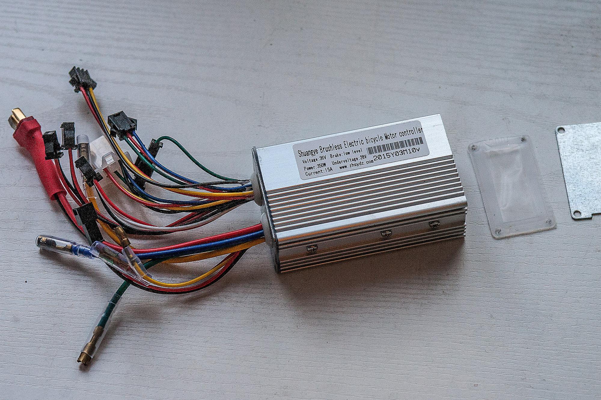

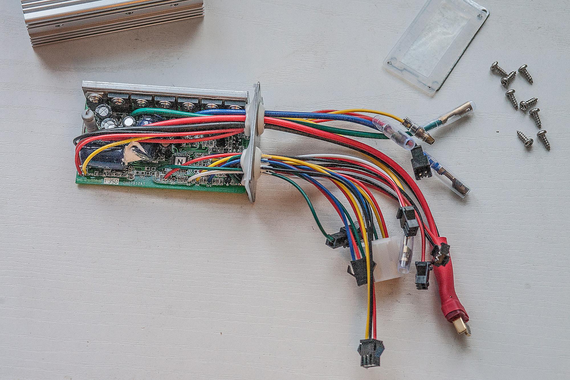

Где я круиз отключил? На фотографии? Вроде как все включено... единственное что разомкнул, так это душилку (на фото еще соединены).
Не подскажете, между ключами и алюминиевой полоской есть еще какая-то лента... это термоконтактная лента? Думаю, есть-ли смысл отвинтить ключи, промазать между ними и алюминием все процессорной термопастой для улучшения теплопередачи или смысла нет в этом?

черно-бело-красный - это газ. А на индикатор я откусил оба разъема и спаял, все работает.
acyd
#636
уже выкладывал даташит:
http://www.farnell.com/datasheets/616340.pdf
этот фет до 75в, по внутреннему сопротивлению чуть хуже 3077 и чуть лучше 4110,
лучшее что я видел в дешевых контроллерах для мини мк, единственный недостаток - пластиковая подложка,  возможно чуть хуже теплоотвод, но 20-25а легко переносит, в отличие от моторчика, в мотор больше 15-18а лучше не вкачивать в затяжные подъемы без помощи педалей. В стоке на 15а этот контроллер греется только от ре
Подкладку можно убрать, т.к транзисторы пластиковые,( оставить только под 1-м элементом lm317, который с металлической подложкой) и промазать тонким слоем термопасты
FobOrgan
С перегревом контроллера есть конечно идея для тех кто не хочет его вытаскивать из сумок/боксов. Вырезать дырочку под компьютерный вентилятор на 50 или 80мм на 0.3А, а вдув соответственно сделать сеточку, например из женских колготок. C выхода LM317 как раз 12-14В выходит. Для особо боящихся можно ещё резисторик ом на 10 поставить если 14в.
acyd
#638
а вот это плохая идея, т.к было сказано, что греется он не от тока, от того, что гасящий резистор гасит слишком много, поэтому даже в простое не хило может нагреться. а если нагрузить вентилятором и без того нагруженный резистор и lm-ку, то будет вооще абзац.
Очень умные товарищи могут - поставить мини dc-dc-шку на питание проца, убрав резистор и lm-ку. Тогда ничего греться не будет. и потребление немного снизится -
типа вместо линейного - импульсный питатель

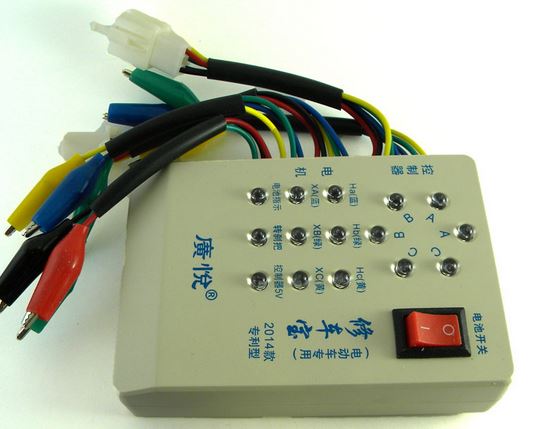

Гм... есть тестер МК, контроллера и ручек вот такой:
Пока нет батареи и в живую не проверить (а МК на спицовке) решил проверить им контроллер.
Сначала подключил без ручки газа в надежде увидеть, что загорится лампа 5V... не загорелась.
Подключил ручку и покрутил... лампа молчит, лампы датчиков хола тоже не загораются.
Подключил к ключу ручки газа слаботочки провода (желтый и красный). Покрутил ключ, повращал газ... заветные лампочки не загорелись.
Сижу теперь думаю... контроллер не того или хитрость какая у данной модели контроллера? Может вообще он с этим тестером не работает?

dshubin
Проблем пока нет, просто нету полного комплекта у меня еще, чтобы проверить работоспособность. Вот думал тестером проверить, он без батареи проверять умеет, но видимо не в данном случае. Подозреваю, что с данным контроллером ему его 9 вольт не хватает для теста и проверять он сможет только при подключении батареи (это догадки). А спросил на случай, что вдруг кто-то уже этим тестером работал с данным китом и знает как без батареи организовать тест. Батарея-то у меня только через неделю придет... а руки чешутся :)
