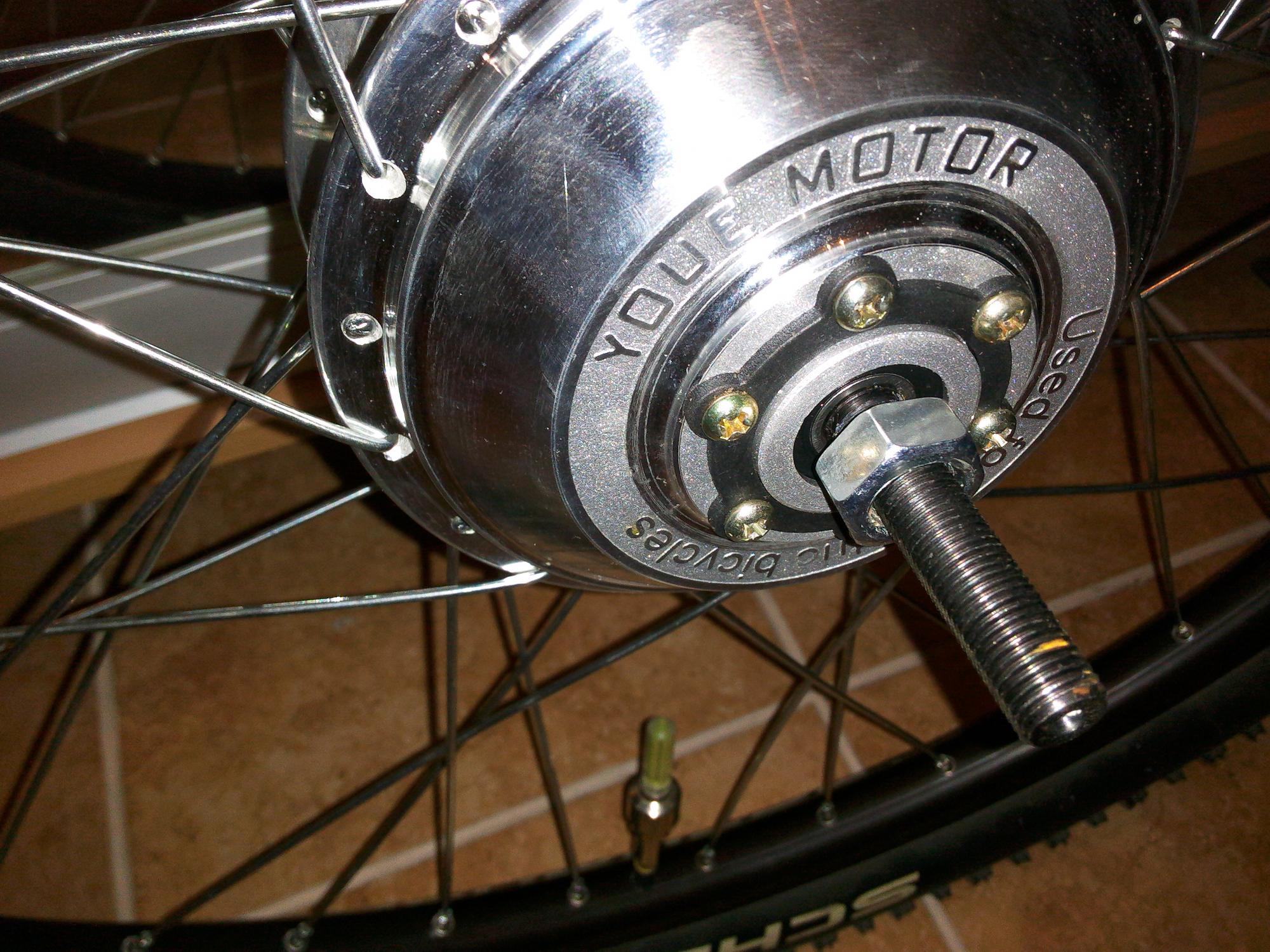

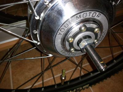

Заднее МК, возникли вопросы:
Со стороны ротора была накручена гайка. Ее куда затягивать - к МК? ему от этого не поплохеет?? Или ей раздвигать перья, законтрив гайками раму? Боюсь открутится.
Из «коробки» гайка была просто накручена на ось до конца, но не притянута.
В комплекте идут 2 фигүные и 2 круглые шайбы. Назначение фигурных какое? Язычком они никуда не упираются, на оси сидят неплотно - я дропы не оторву?
Сейчас хочу ставить фигурные шайбы с язычком во внутрь перьев,ъ... слева ротор упирается в коромысло(не хватает толщины той самой гайки, если не не откручтвать), а справа рама упор берет не в ось(коротковата), а на трещотку заклинивпя ее

[user]Dider[/user], это не фигурные шайбы, а китайские усилители дропов. ставить надо так, чтобы встали по месту без модификации задних перьев
Dider
#671
Да это мелочи, усилить они не в состоянии, зато позволят раздвинуть перья. =)
Меня вот гайка волнует. С ней как быть - притягивать к МК или нет?

cncfreak
эта гайка для раздвижки дропов, я этой гайкой регулировал дисковый тормоз, раздвигал около 2-3мм.
