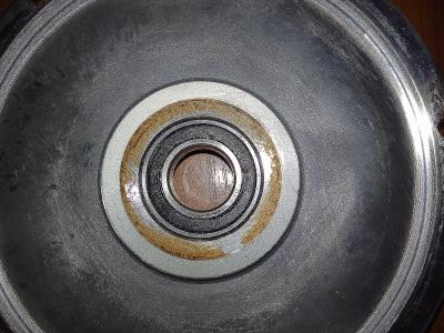

[user]_claw[/user], Здравствуйте!!!
У меня вот такая проблема после 200 км пробега появились щелчки.
Подумал на вытянутые спицы, мне их протянули и проклеили,
ребята из Electron Bikes, но звук остался.
Подумал на трещотку, но после того как скинул цепь звук остался.
Остаётся только подшипник мотора или что там ещё есть в моторе.
На поднятом моторе этих звуков нету, только под нагрузкой.
Прилагаю видео, извиняюсь за качество.
Что делать?

Voroneg
У меня переднее МК, так вот с одной стороны подшипник стоял закрытый, а с другой открытый почему-то, шарики снаружи видны были. Поменял его превентивно, делов на 12 минут, цена 60р., номер подшипника 16003. Успехов.

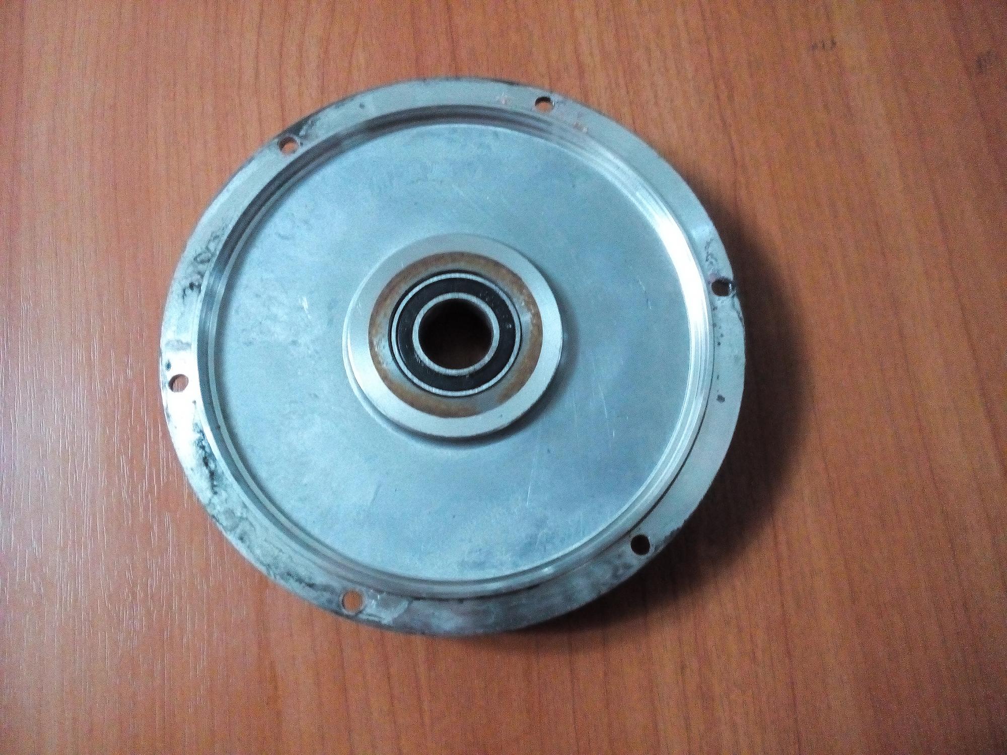

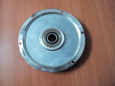

ale197851
#717
Глаза боятся, а руки делают (чешутся). :-)

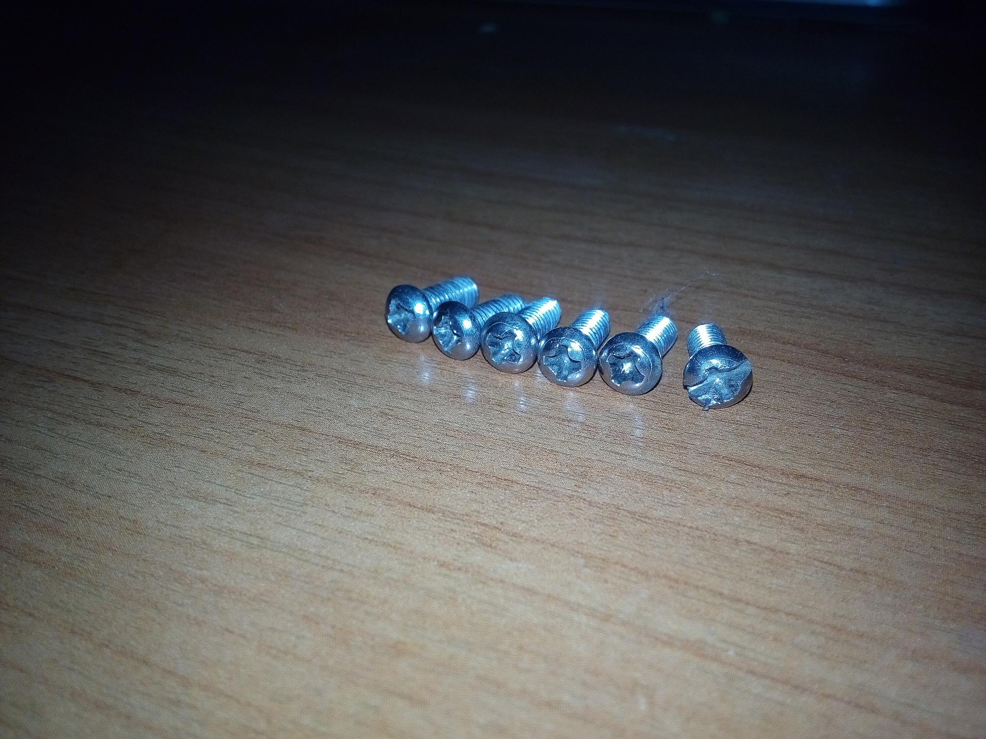

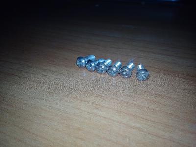

Разобрал я мотор, открутил 6 болтиков
(один самодельно шлицевой). :-D

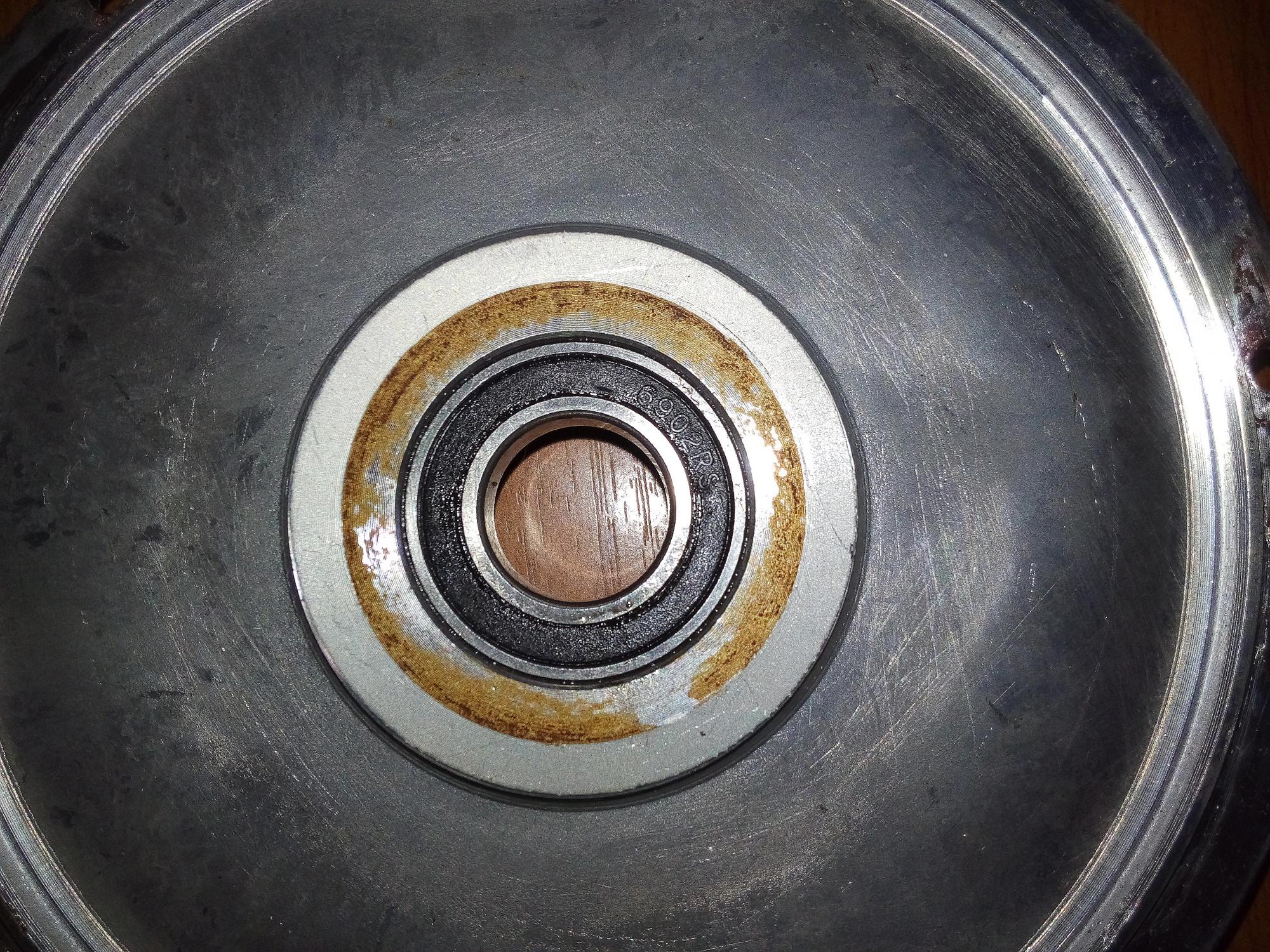

И о чудо подшипник снялся в месте с крышкой. :dance:
[user]Voroneg[/user],  :hello:

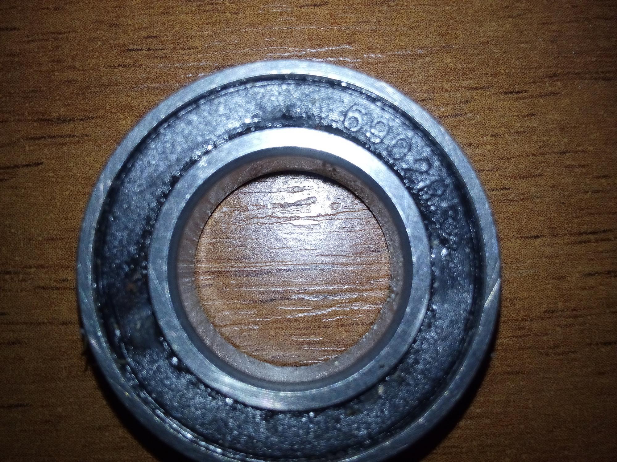

Подшипник другой, его номер 6902RS
Вот он
http://pricebearings.ru/seriya-61700/podshipnik-61902-6902/

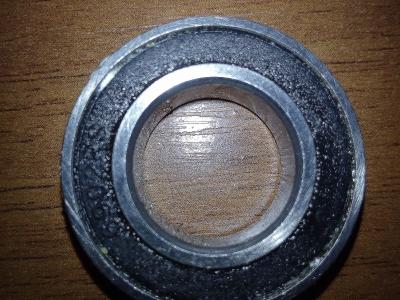

При вращении подшипник имеет хруст.
Сам мотор вынимать не стал.

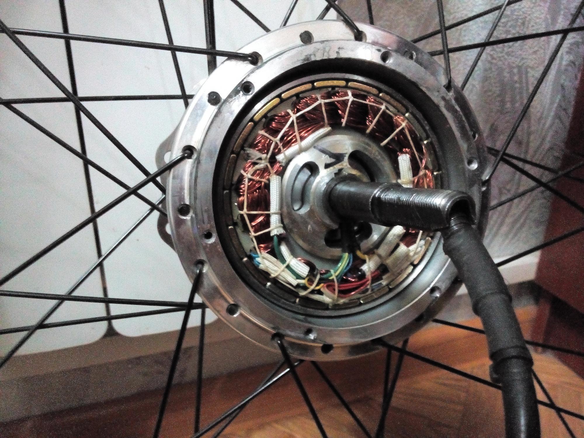

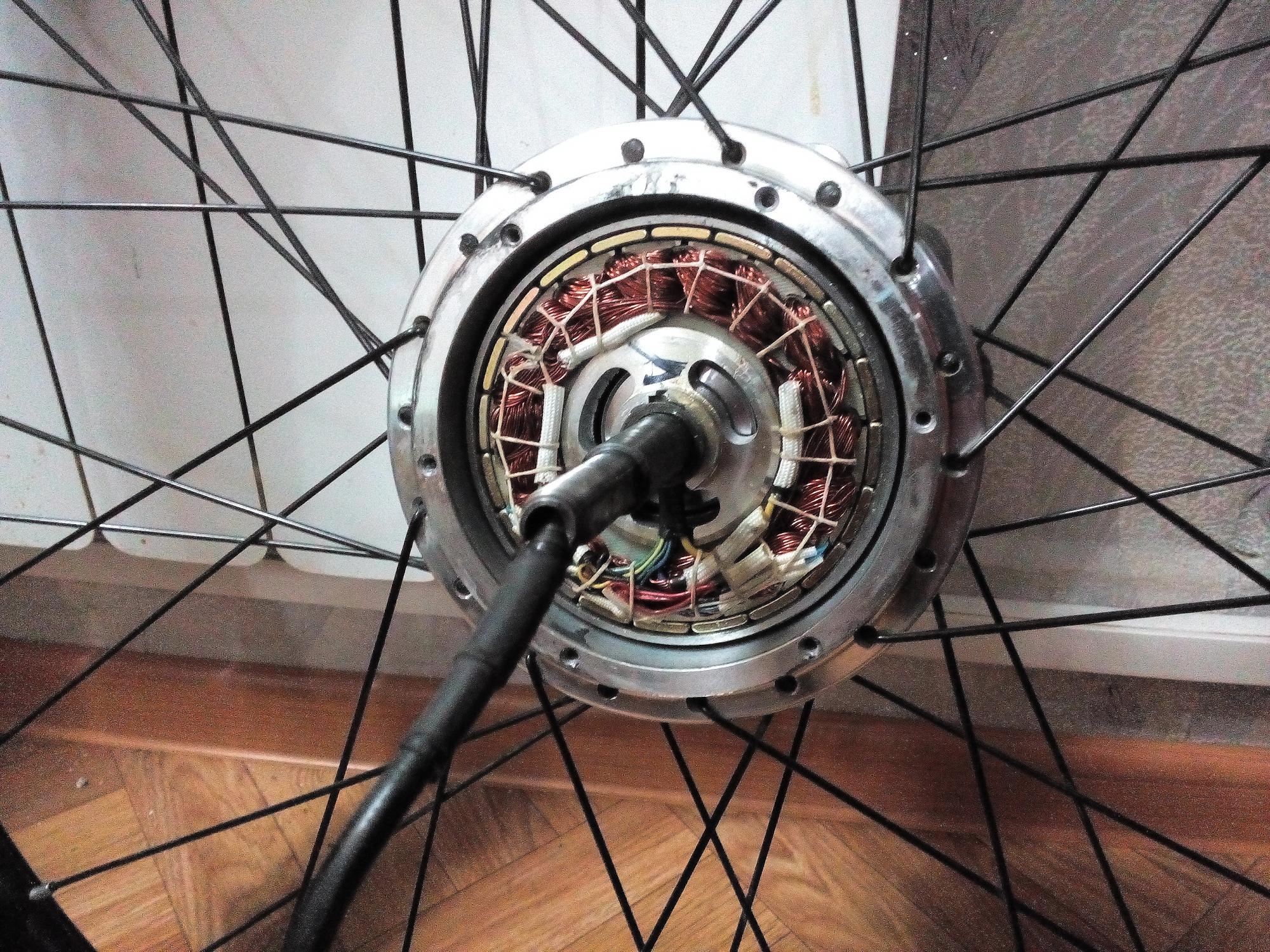

Вопрос к знатокам:  :pardon:
Вынуть мотор и посмотреть что там и как дела? :bw:
Стоит-ли менять второй подшипник? (куплю по-любому два). :bn:
[user]_claw[/user], Я так понимаю, с гарантии я слетел? :ah:
FobOrgan
[user]ale197851[/user], какой то бракованный попался... А мотор что его вынимать, потянуть и он вытащится вместе с редуктором.
Вам видимо на http://www.podshipnik.ru/ дорога. Главное снять старые, не погнув крышки. Ну а новые положить в морозилку чтобы скукожились, а потом вставить пока не расширились. На практике сам этого не делал, с подшипниками проблем не было. Покупать то какие-нибудь понтовые будете?

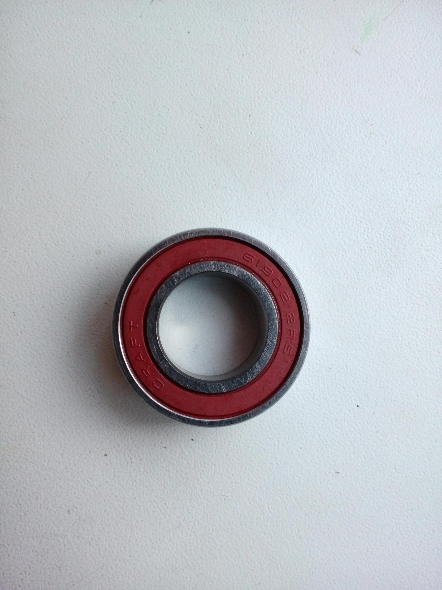

ale197851
[user]FobOrgan[/user],  :hello: :hello: :hello:
Всё ни как у нас не получается пересечься.

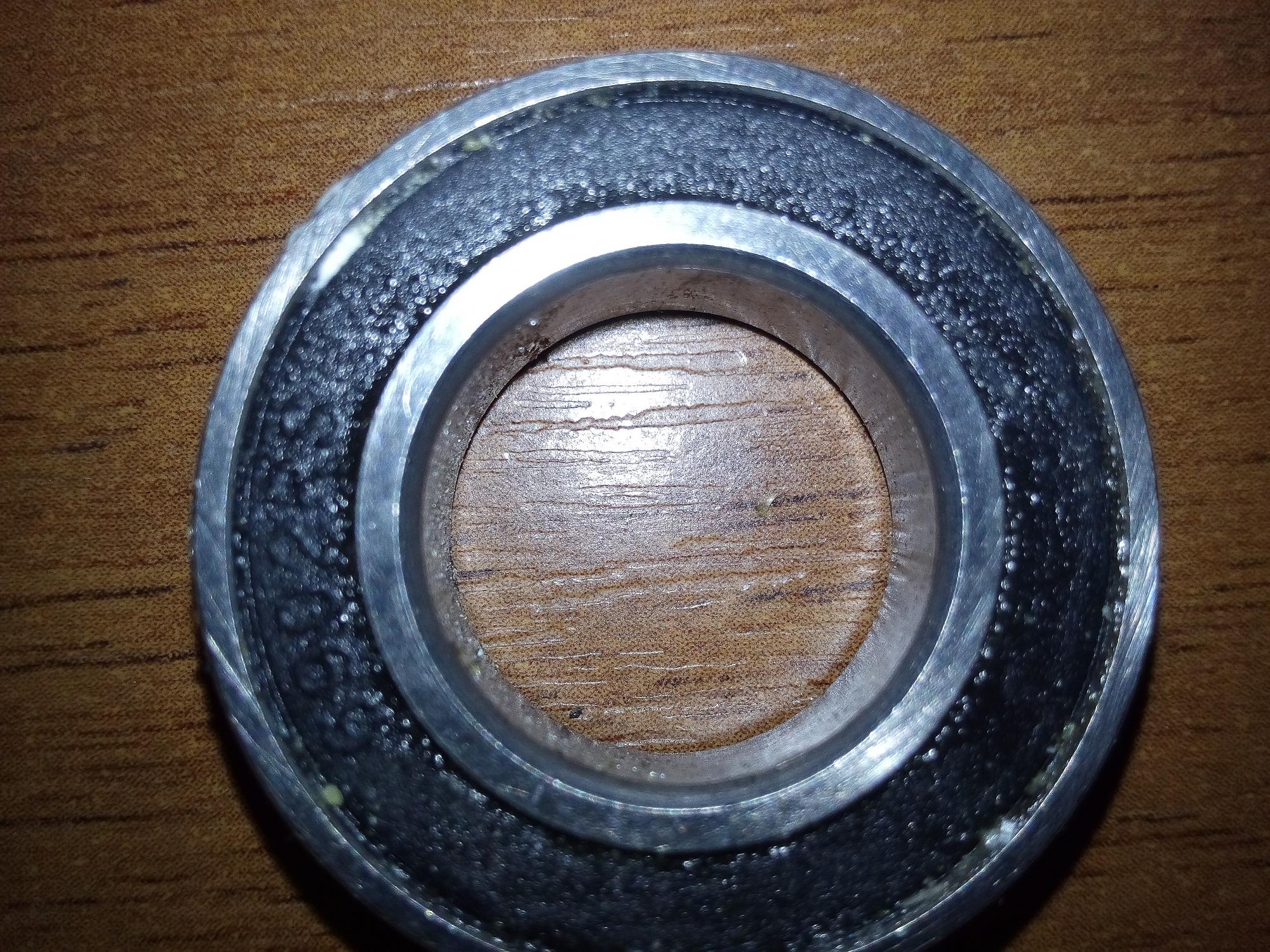

Купил два вот таких.
Двести деревянных за штуку
Подшипник сел изумительно, но постучать маленьким молоточком пришлось (через старый подшипник). :work:
Поменял только один, мотор не вынимал (Побоялся) O_O
Уже прокатился без трещотки и суппорта, всё отлично. :dance: :cycle:
Не что не щёлкает не стучит. :wow:
