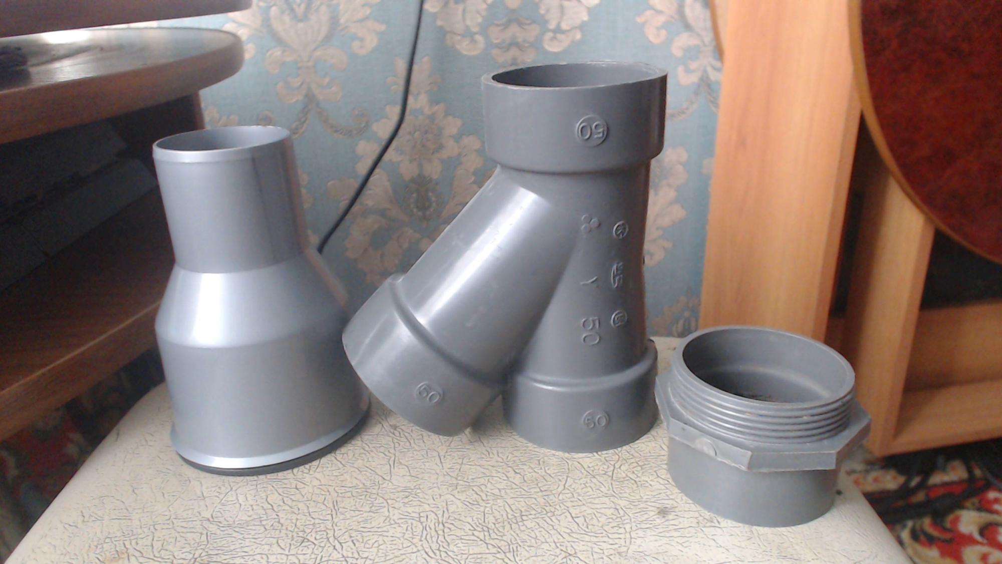

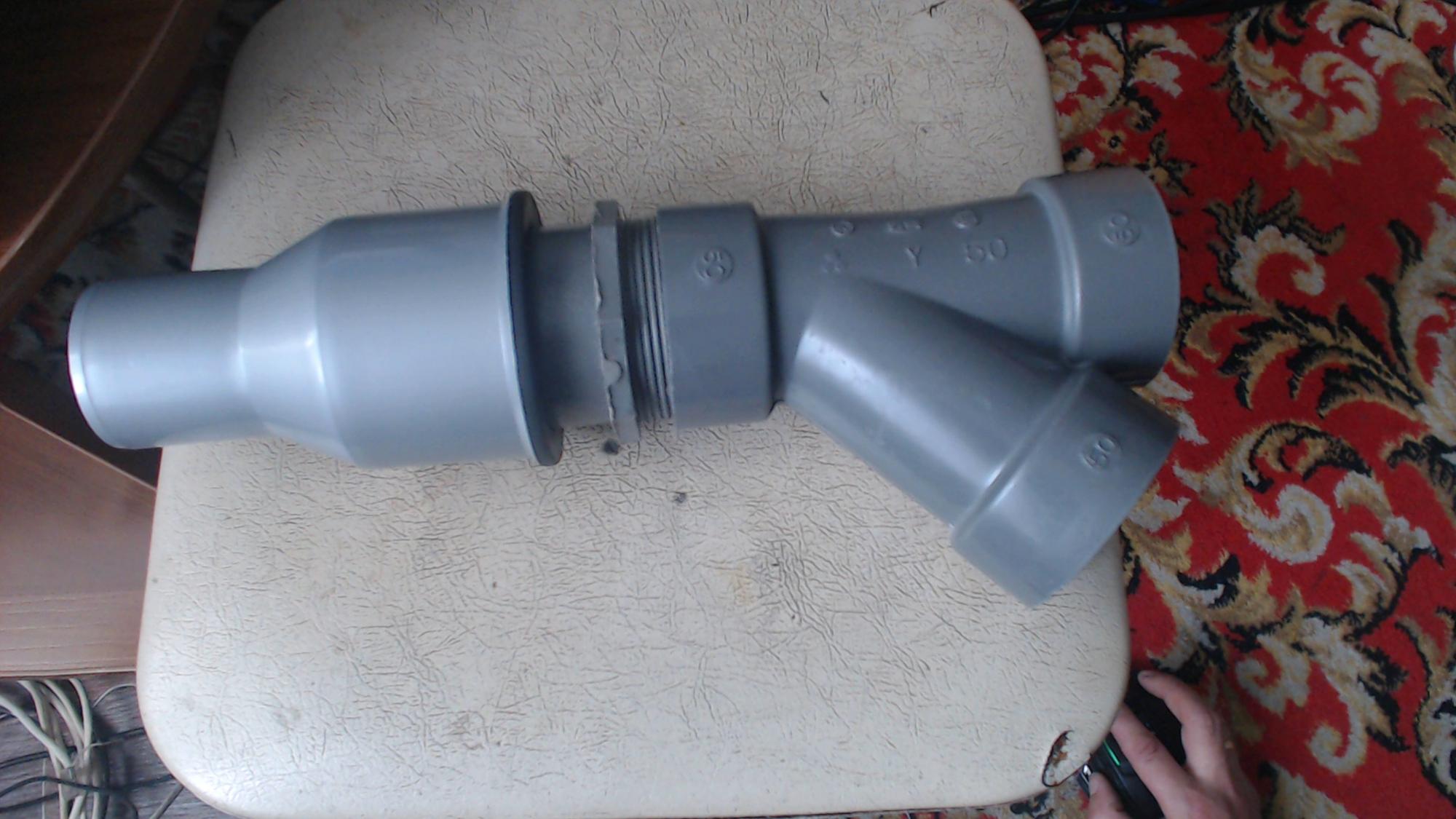

Как проект продвигается? Я (при наличии "взрослого" гидроцикла) затеял постройку микро гидрика, только он будет бензиновым. Изготовлен для этих целей водометный движетель с импеллером 100мм.
По тем же чертежам буду точить 75мм водомет уже из пластика - под электро, но это будет "приставка" к надуной SUP-доске или надувному каяку - еще не решил...

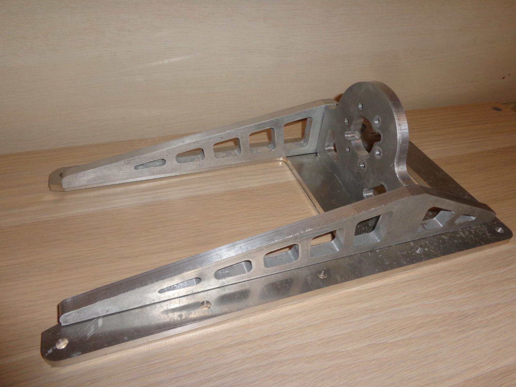

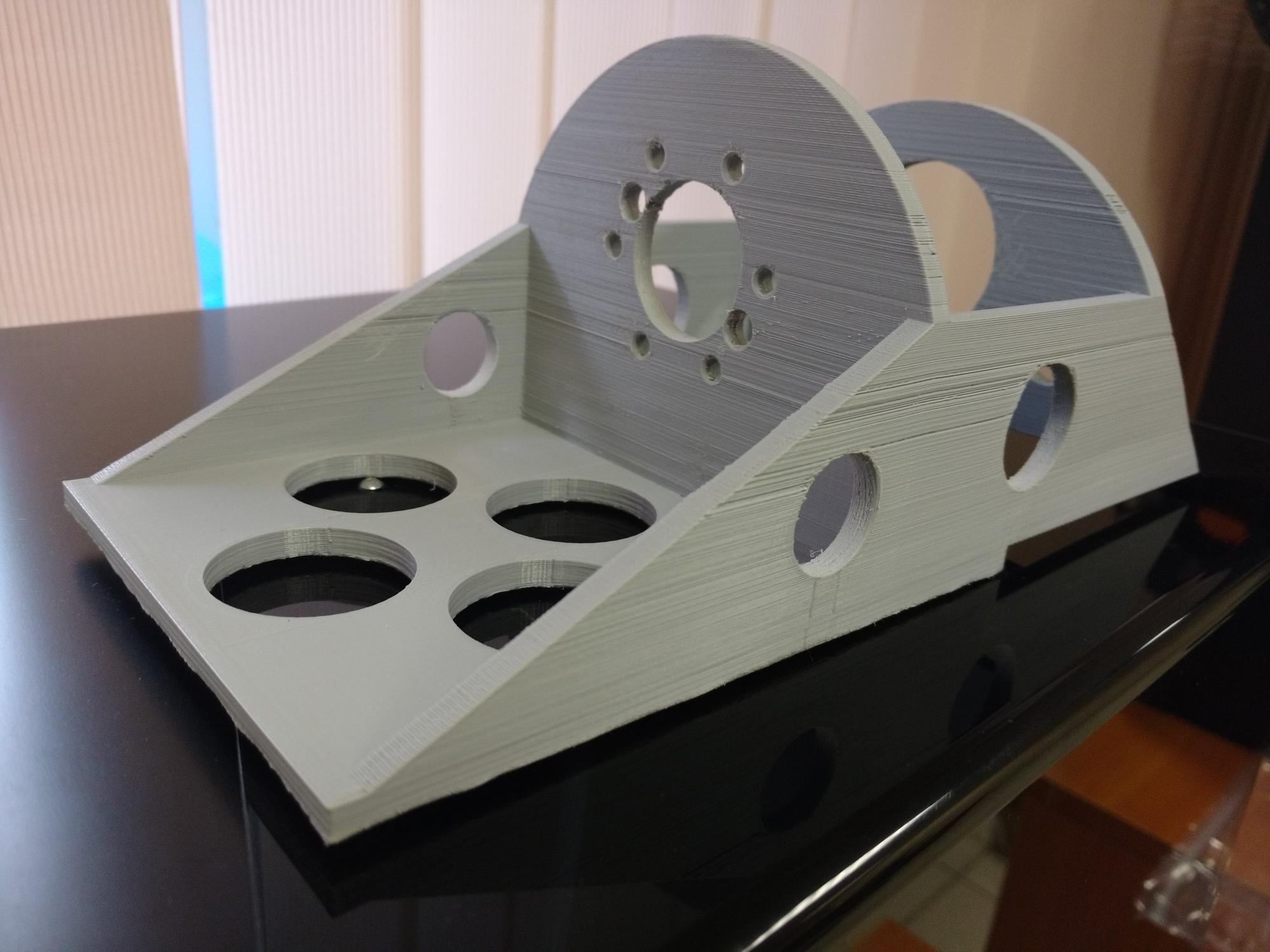

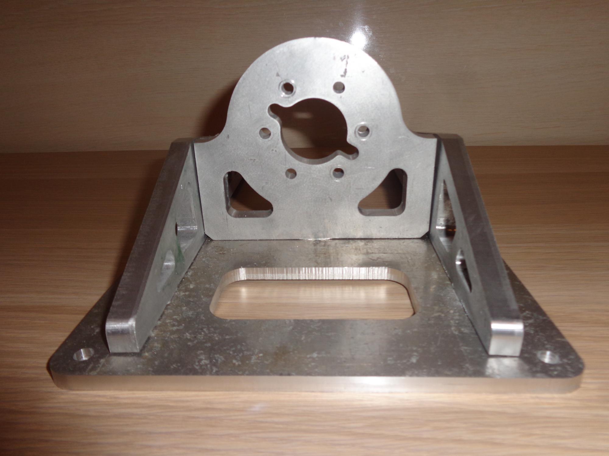

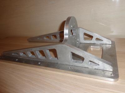

Lcruser

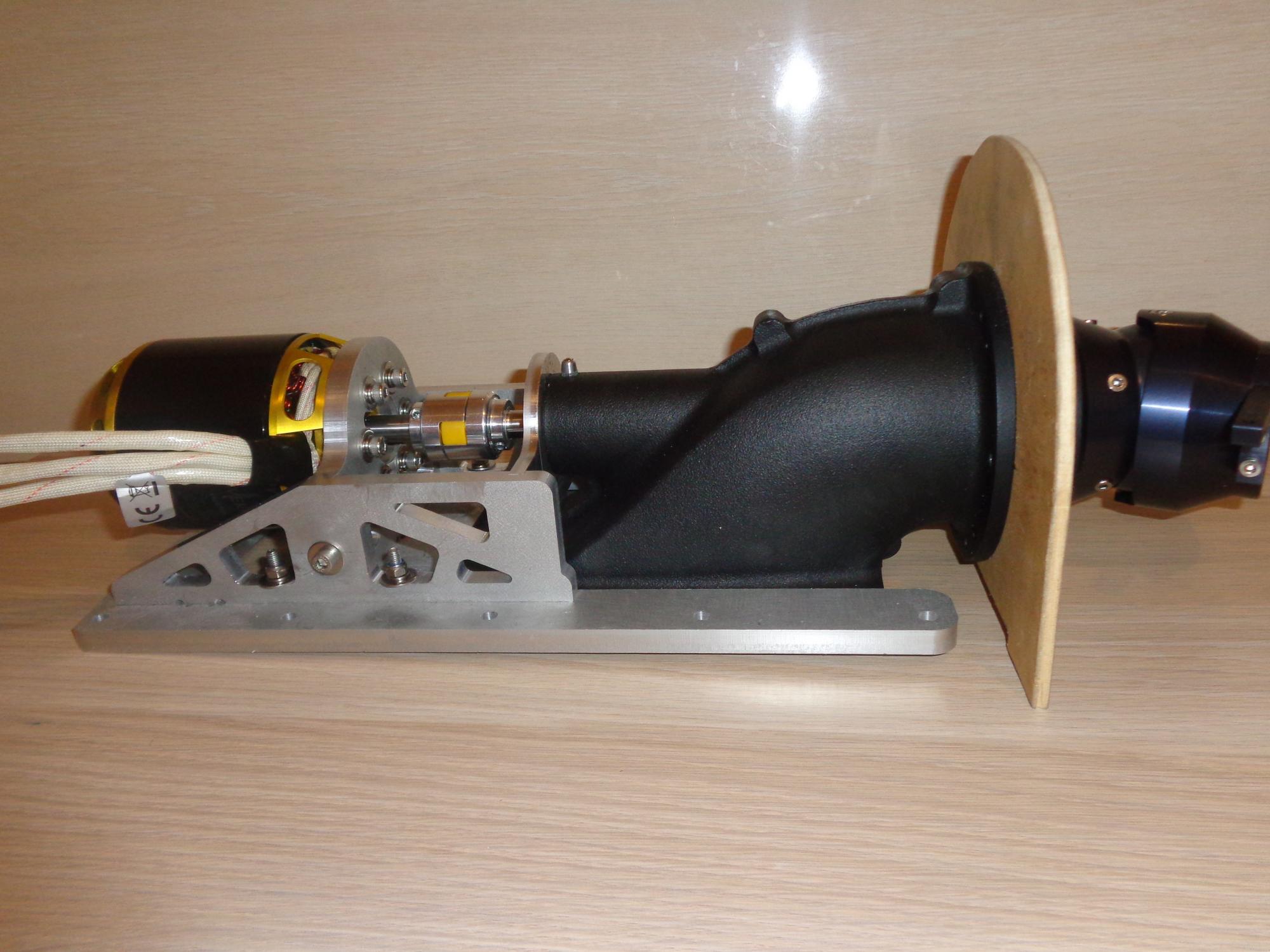

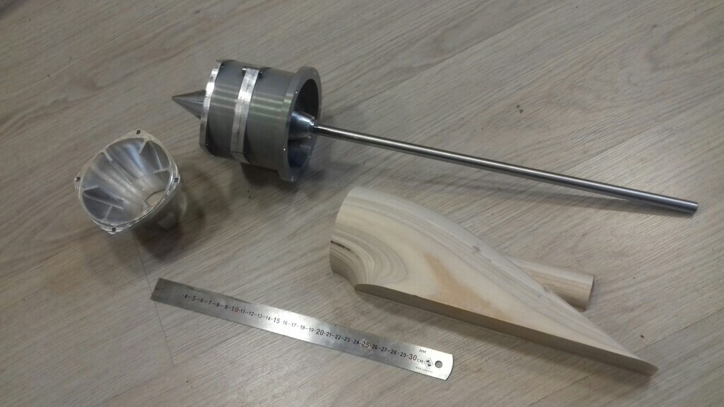

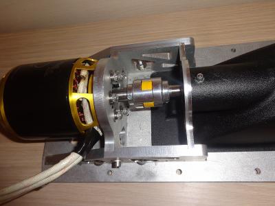

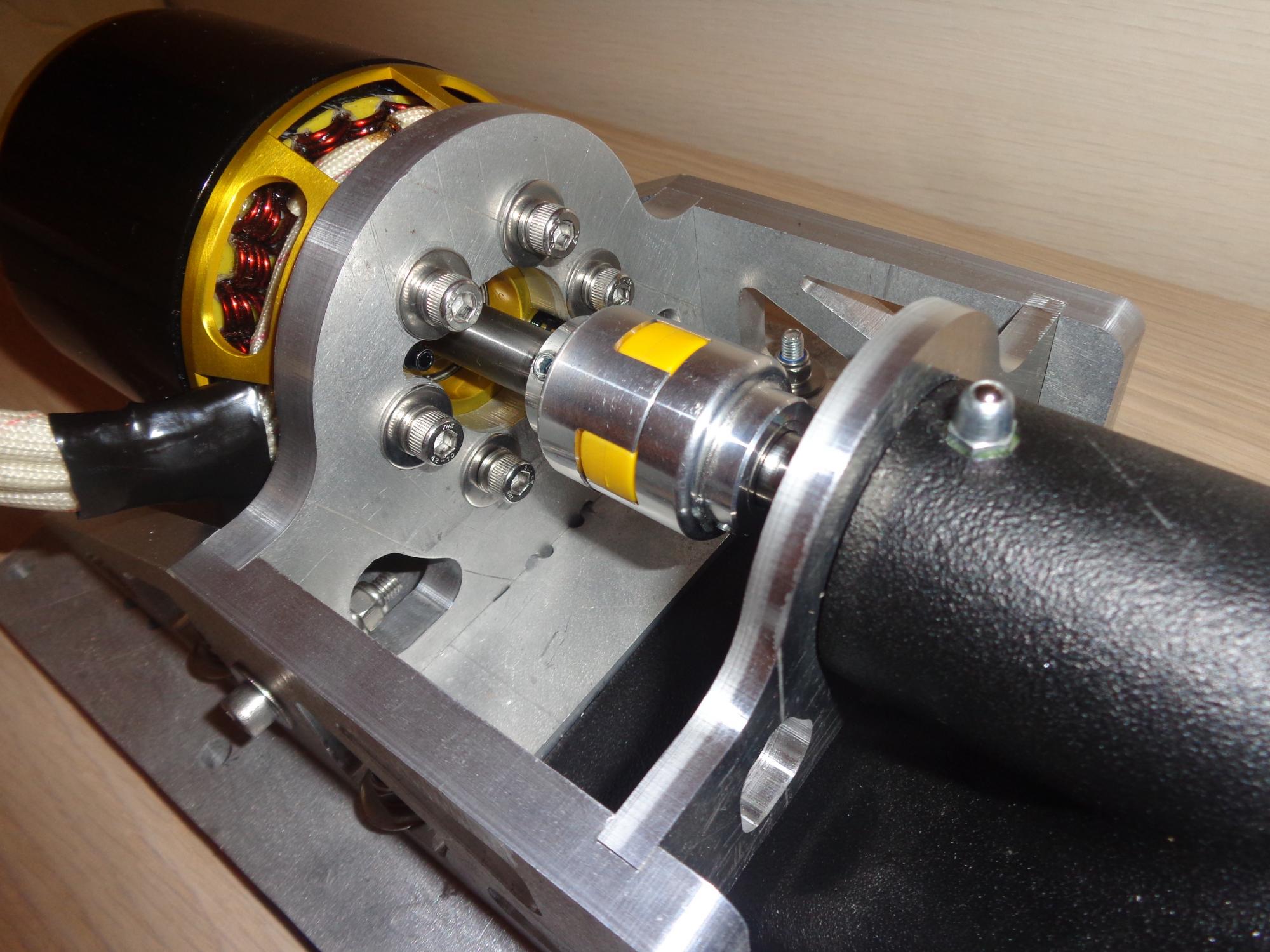

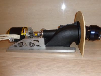

Собрал мотораму/кронштейн двигателя водомета, предварительно изобразив в 3D:
Вот так сейчас выглядит на фото в собранном виде:
Первая версия рамы:
Прототип выглядел так:

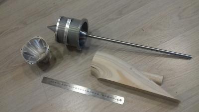

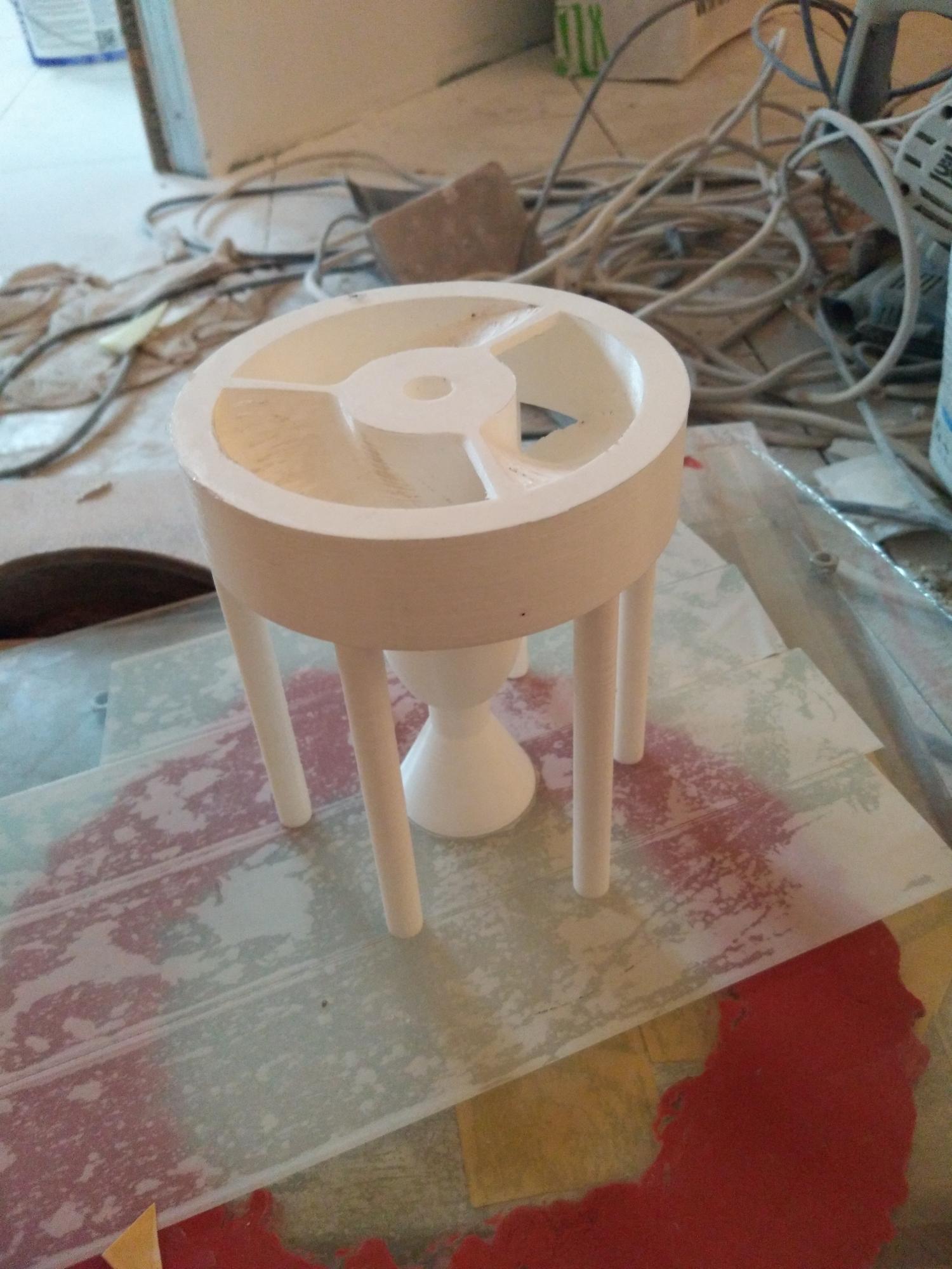

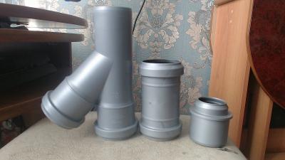

На 3D принтере напечатан - даже сам импеллер. Интересно - долго ли проживет?

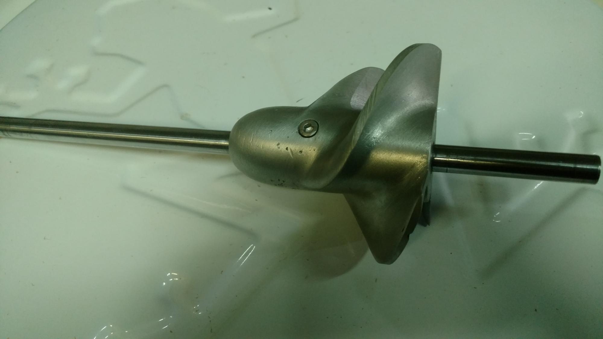

импелллер будет из листовой нержавейки, вал сам изготовлю.

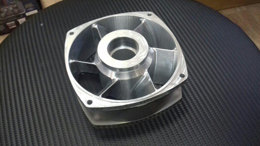

Цитата: Cheshk@ от 22 Окт. 2017 в 20:35
подскажите , для чего именно стоят такие штуковины в конструкции водомета , как на фото
а если без этих антикрыльев ? хуже будет , или что ?

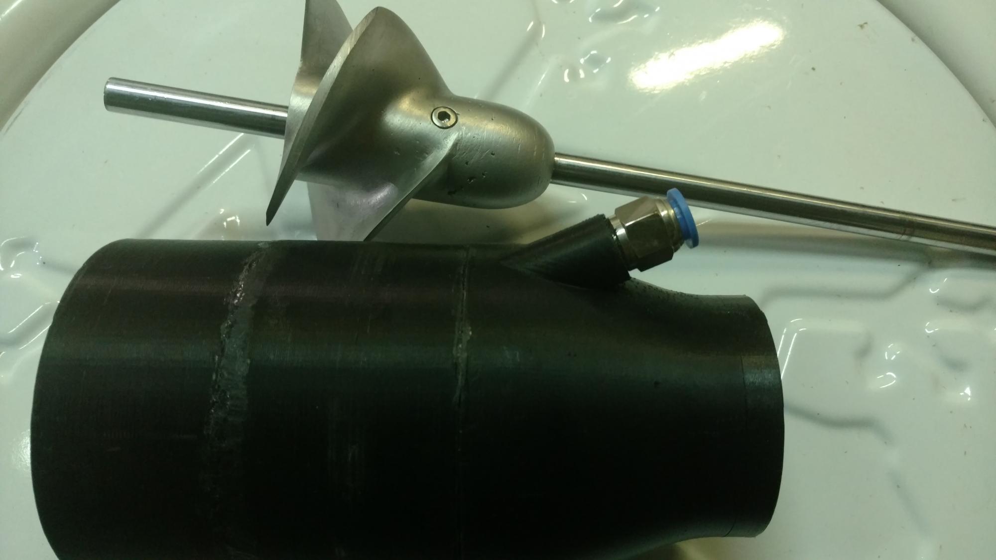

Добрый день!

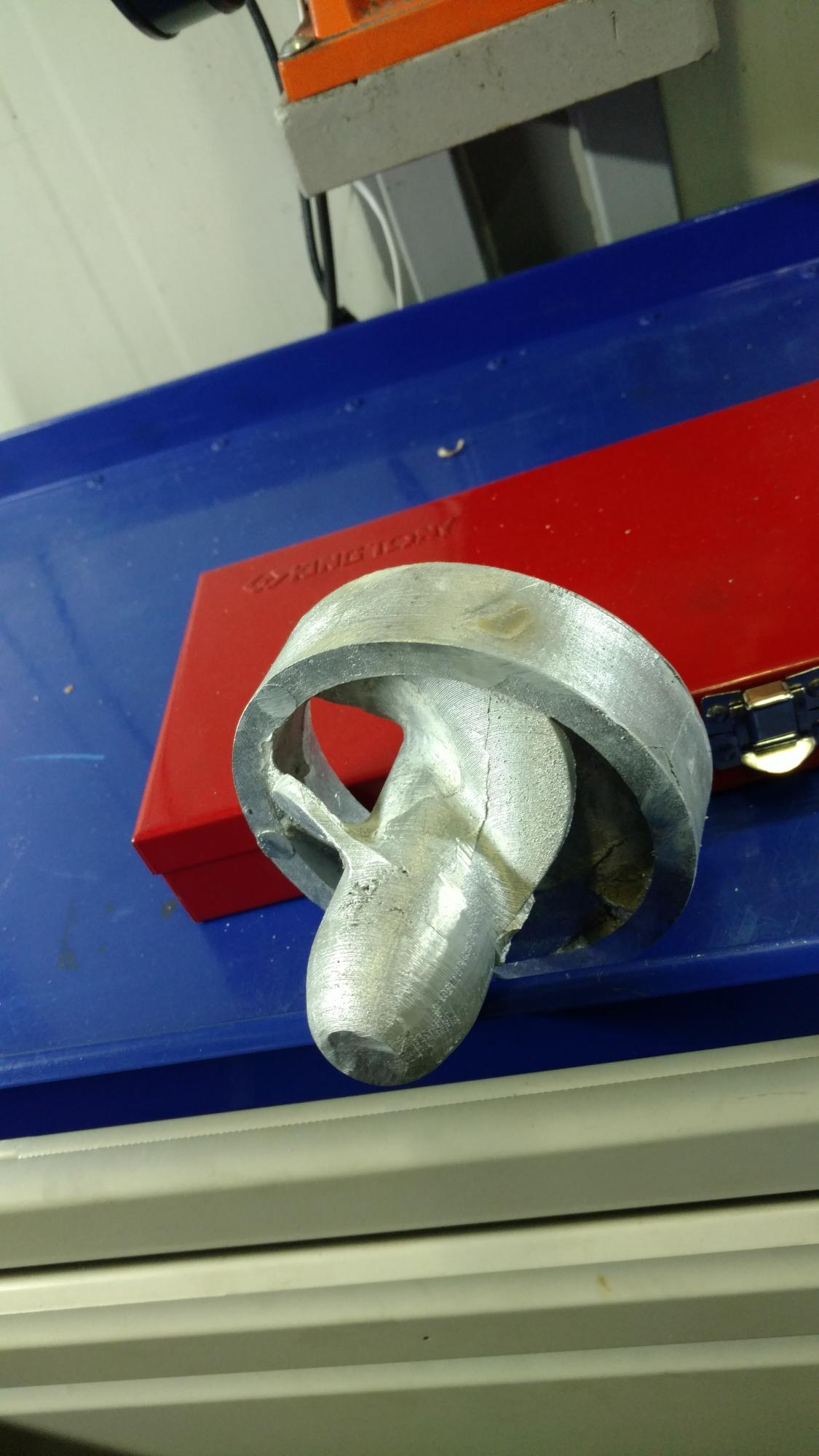

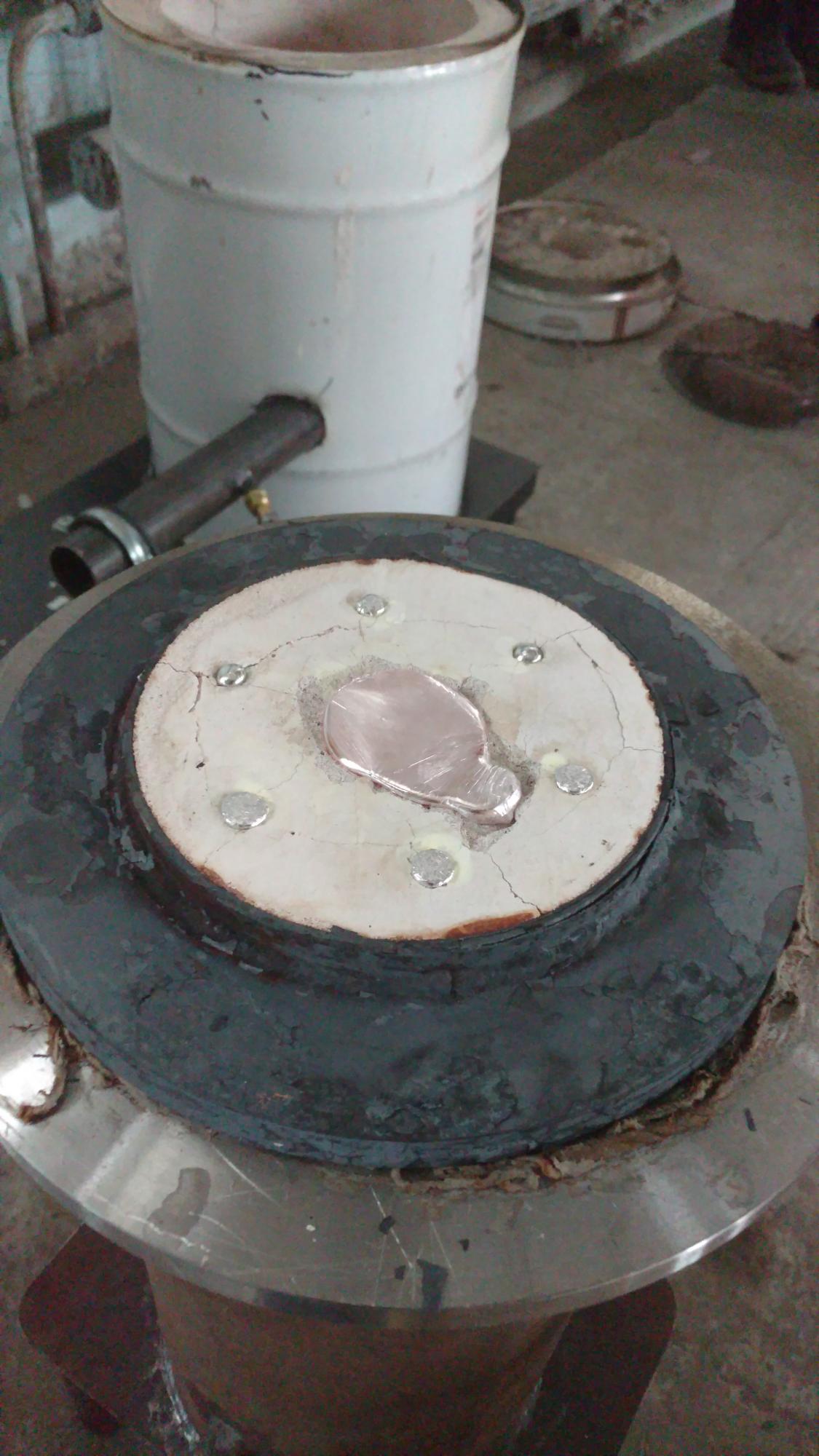

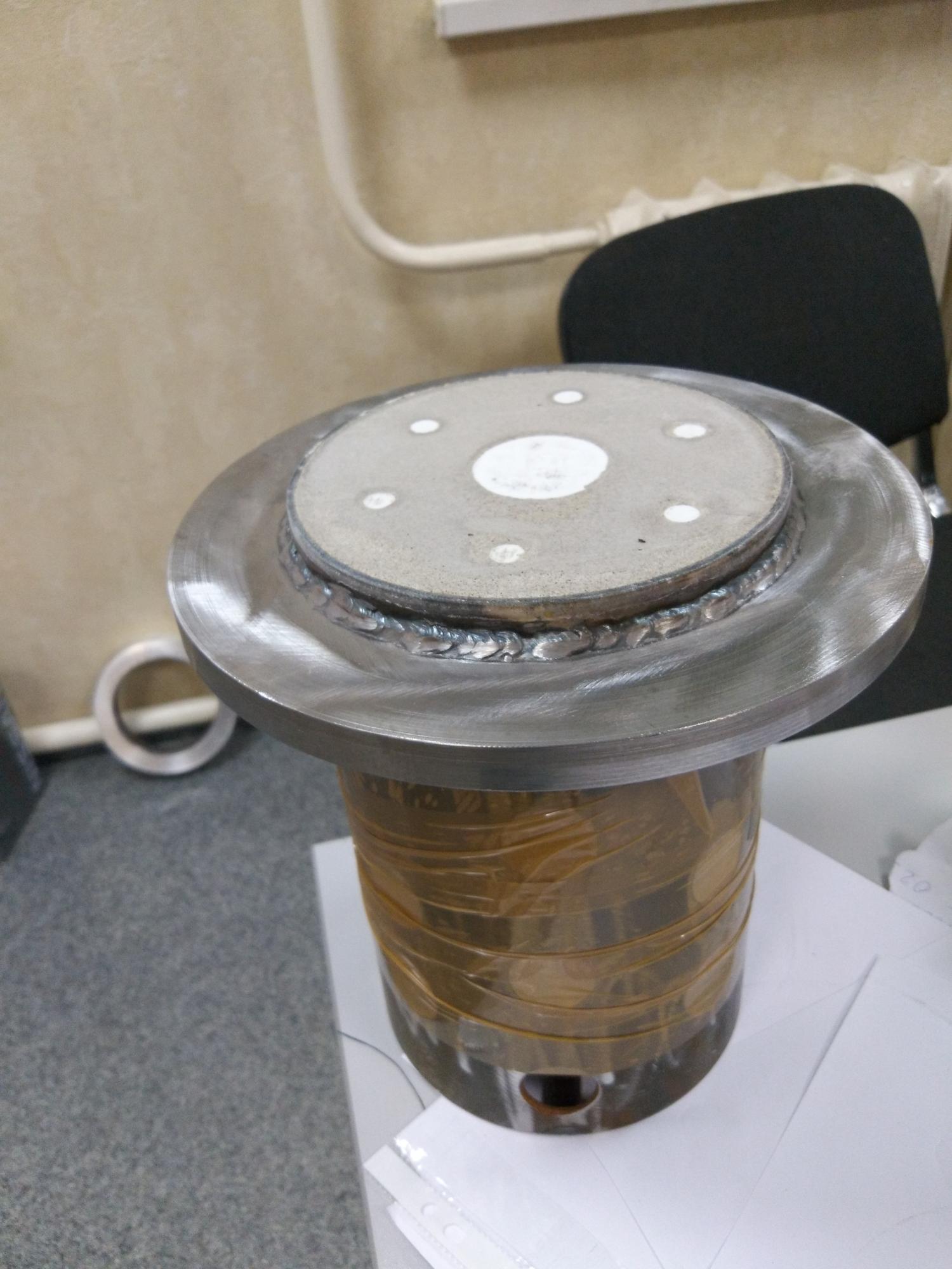

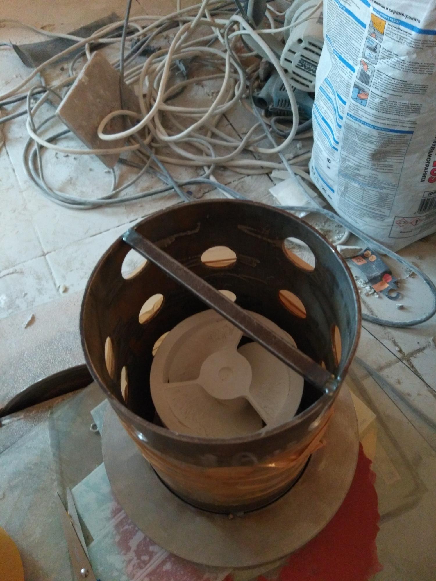

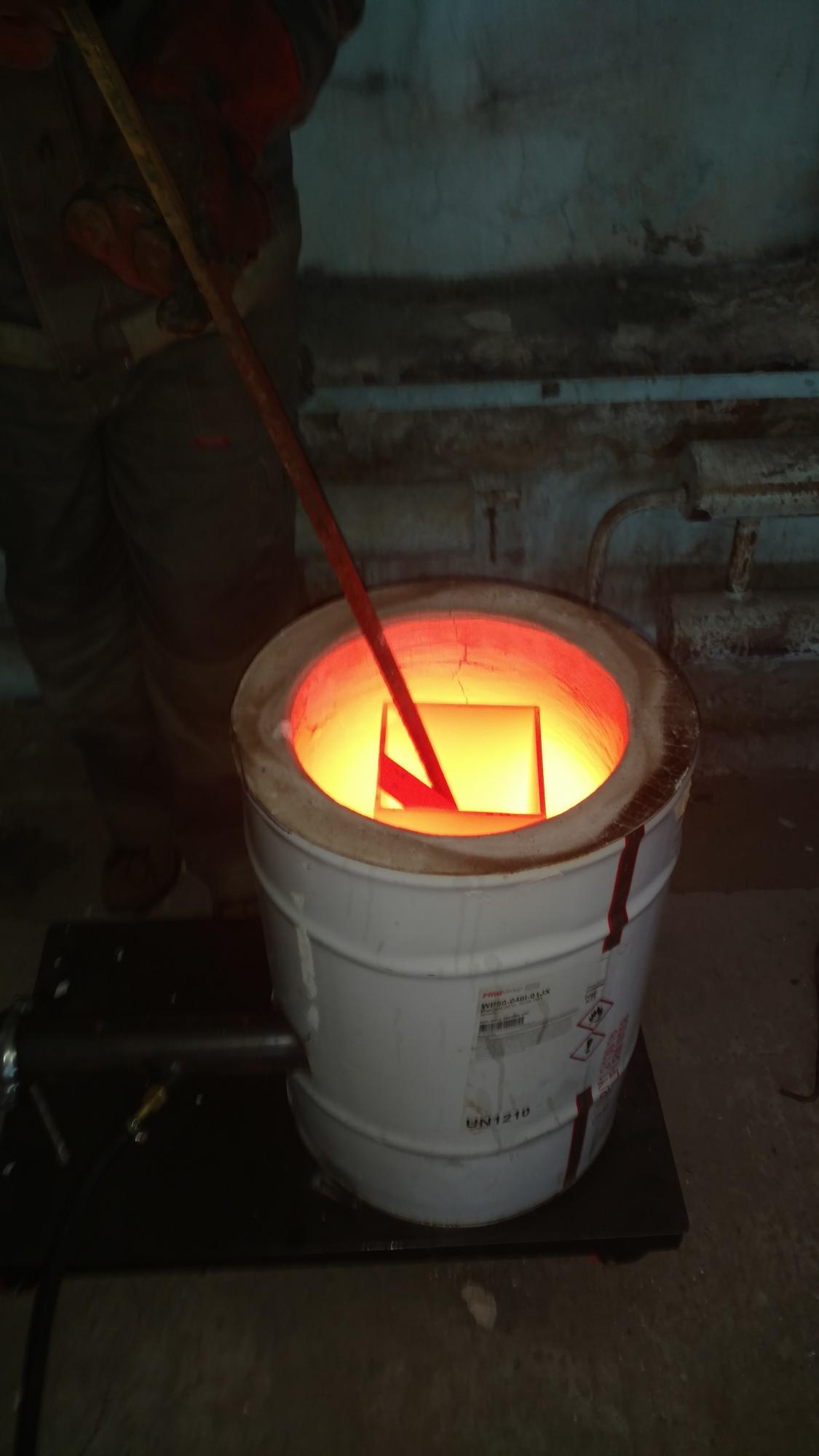

С последних испытаний прошло более полгода, за данный период был опробован отпечатанный на 3D принтере водомет, винт разрушился от нагрузки. После был отлит из алюминия винт и проведены испытания в ванне.
Заготовка винта была очищена, расточена на токарном станке. Винт установлен на вал, отполирован.
В общем провели испытания на воде в ванне:
Первое мое испытание 16 апреля 2017г. показывало 35 кг тяги
Второе испытание (после подрезания лопастей) 17 мая 2017 г. показало 50 кг тяги
И с новым водометом напечатанном на 3D принтере и винтом из алюминия тяга 20 февраля 2018г.  получилась 70 кг
Ура у меня получились желаемые результаты.
При прогонке в ванне на максимальных оборотах струя воды была прозрачная, видно было сквозь нее синюю трубку охлаждения. Есть конечно маленькое поворачивание струи воды в сторону вращения импеллера, но мы поправим чертеж спрямляющей лопасти в следующем водомете для выпрямления потока.

Stek
Эти штуки называются спрямляющим аппаратом, или лопастями. Без них никак!

Mex
опишите пожалуйста то , в чем это устройство принимает участие , своими словами если можно.  может я эту функцию чем-то заменю в своем водомете.
TOLSPB
Насколько я понимаю, эти лопатки спрямляют закрученную струю воды, выходящую из сопла. Для простейших не очень мощных водометов наверно можно обойтись и без них. Видел, что их ставят и до импеллера и после.  По выложенной ссылке на форум даже сказано про необходимость подбора угла этих лопаток.
Mex
я это тоже понимаю  :-D
но слова юзера, тем более большого катера - будут очень кстати. интересует глубина смысла.
krym2016
может они компенсируют  раскачивание и крен
