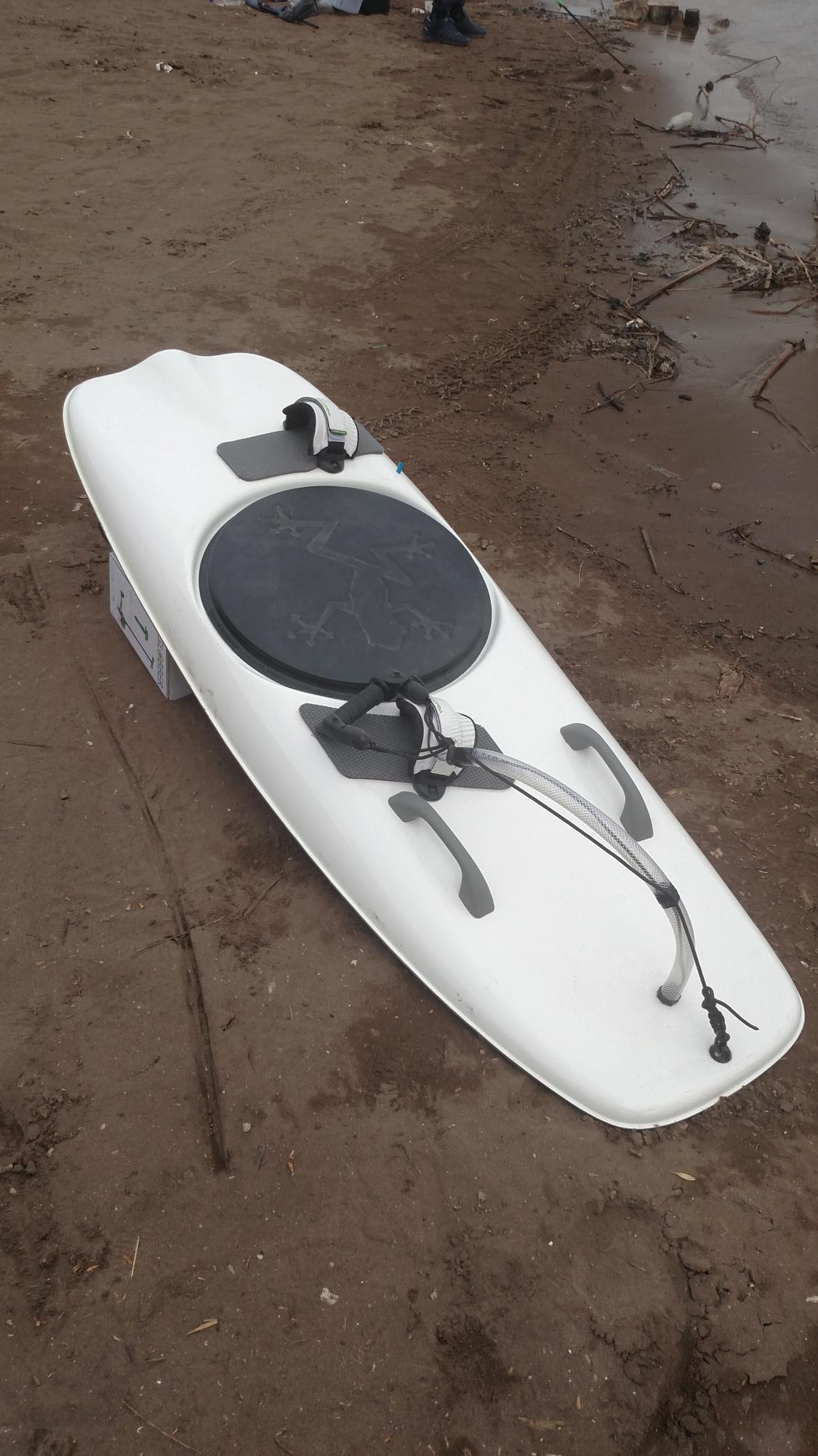

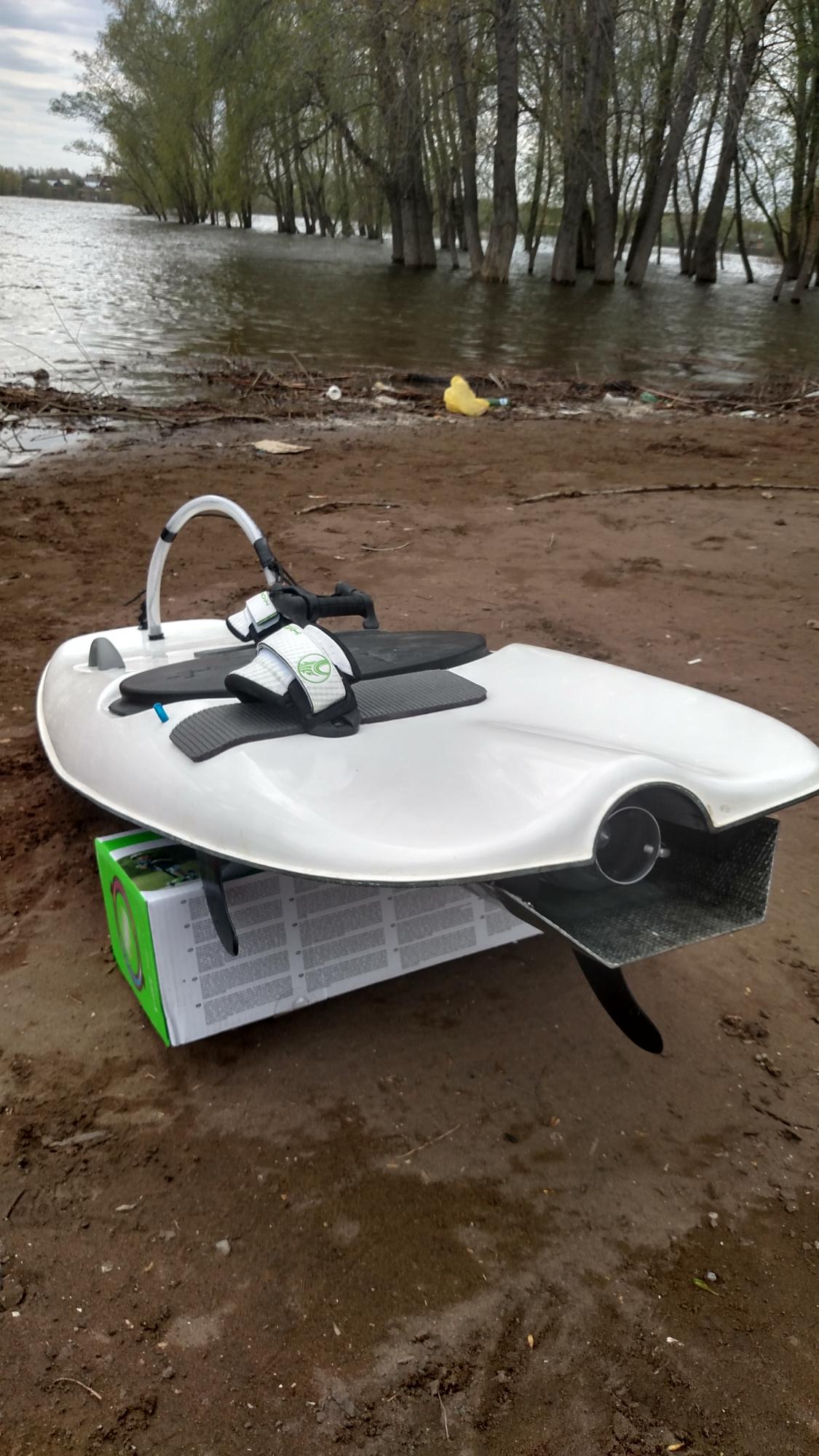

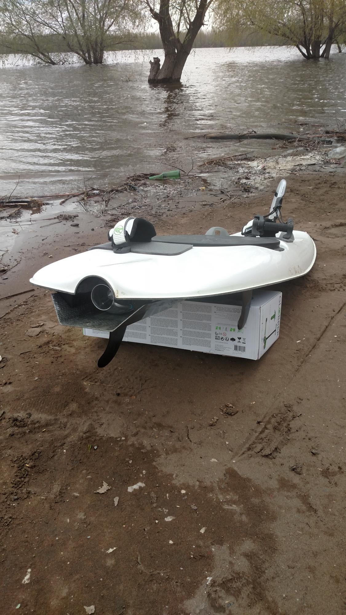

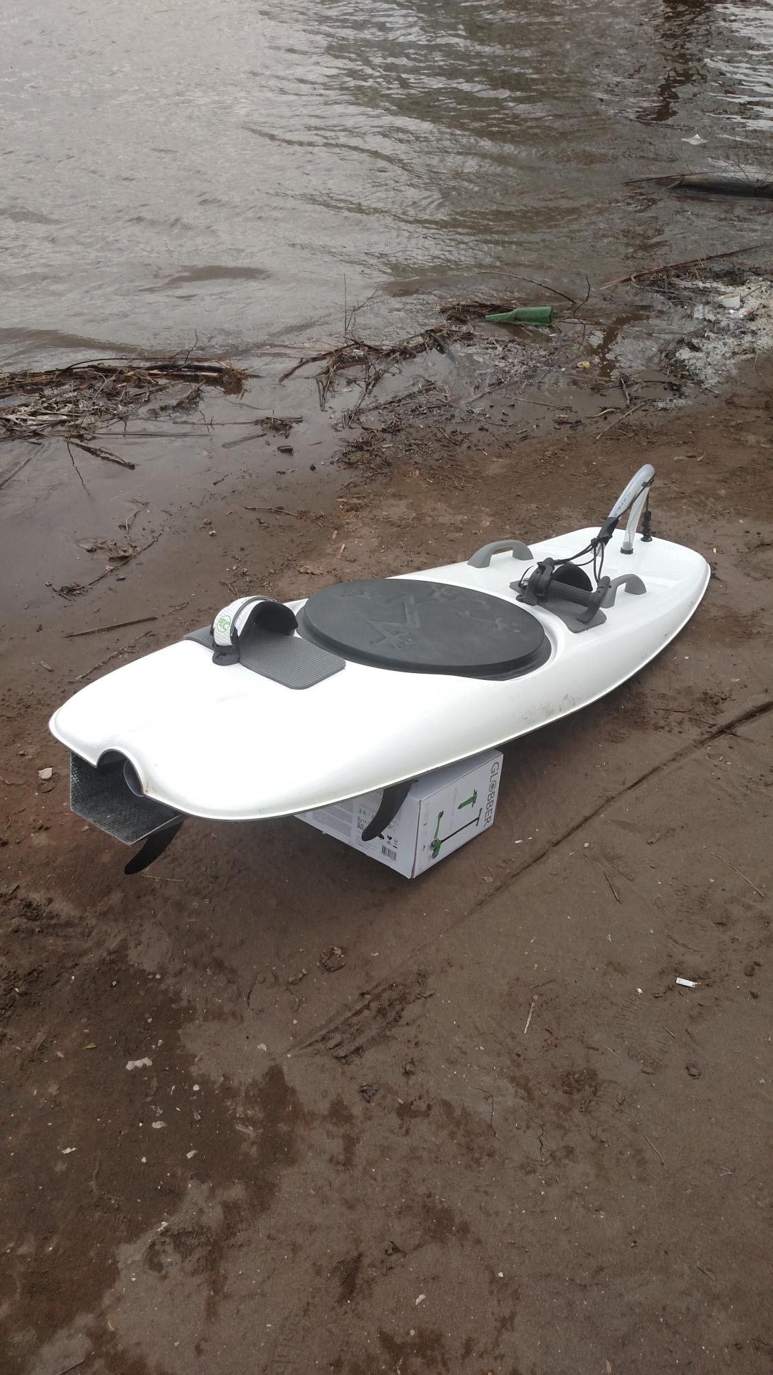

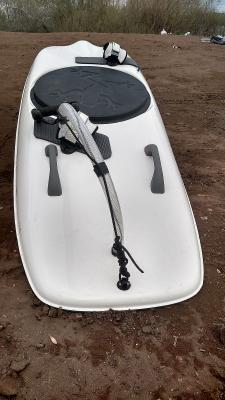

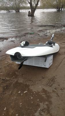

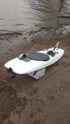

Внешний вид в собранном виде:
Lcruser
[user]Stek[/user], Пробовали на воде? Как посмотреть в живую?
P.S. При загрузке фотографий на форум ставьте их рядом, а не друг под другом, так смотрибельнее будет.
Ed_Bullet
[user]Stek[/user], ждём видео с заплывом. И почему не сделали настил сплошной резинкой, а только для стоки на ногах ?

Ed_Bullet И почему не сделали настил сплошной резинкой, а только для стоки на ногах ? Дешманский вопрос  :-D всё оптимально-посмотрим на воде.должно быть в тему.
Stek
Не получится на воде увидеть, по крайней мере месяц. Сожгли мы контроллер. Пока не сделаешь не поймешь в чем причина. предварительно были хреновые настройки опережения. В холостую двигатель раскручивает импеллер до 9000 оборотов, под нагрузкой 5000, идет дикий перегруз, амперы зашкаливают, доска максимум (при тяге 35 кг) едет 10 км/час с наездником.  Сейчас уменьшаем площадь лопасти импеллера, ставим другой контроллер. И будем доводить до 7000 - 8000 оборотов, не получится, тогда двигатель будем заказывать с большим KV.  Так, что век учись, оказывается по характеристикам двигатель имеет 12,5 кBт  это при максимальном напряжении, где то 100V.  При напряжении 48-53 V он выдает  6-7 кВт, что ни есть хорошо. Мне минимум требуется 8 кВт. Так что общее внимание импеллеру и водомету в целом, КПД до максимума доводить.

Парни, а зачем такие обороты в воде? По моему - планетарный редуктор нужен.
Stek
"Парни, а зачем такие обороты в воде? По моему - планетарный редуктор нужен." - водомет любит обороты, основная задача водомета создать реактивную тягу.
Lcruser
В воде высокие обороты по тому, что мощность у малых водометов набирается оборотами, а не моментом. Инерция покоя воды, так сказать, отсутствует/минимальна, в отличие от твердой поверхности, где требуется от колеса как раз относительно высокий момент. А также инерция импеллера минимальна, т.к. минимальна его масса в отличие от винтов грузовых судов, но там и обороты поменьше, до 500 оборотов в минуту.
