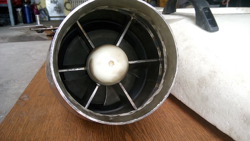

Вот видео первых испытаний на воде :
https://www.youtube.com/watch?v=FE4Gka47Fu0&; https://www.youtube.com/watch?v=TfhokwMCpKU https://www.youtube.com/watch?v=WX2EKc52VAg
Скорость максимальная 37,4 км/час, не хватает для счастья 10 км/час. Колдуем с водометом.

[user]Stek[/user], Ставлю "+" к репутации. Здесь варианта два, увеличить плавучесть (водоизмещение) либо скорость.
Какие были сделаны настройки по сравнению с прошлым тестом?
Stek
"Какие были сделаны настройки по сравнению с прошлым тестом?"-  уменьшили площадь лопасти

Serj
А энергетика доски какая получилась?
Как я понимаю, у вас 48в и 40Ач, около двух киловаттчас батарея?  И если на полном газу 37 км/ч и 20 минут, то 6 киловатт мощности получается? ( с учетом потерь в моторе около 6.5 л.с? )
Stek
Скорее всего вы правы про мощность двигателя, я же писал по паспорту 12,5 кВт, но наверное для 80 вольт, (про это они сволочи не пишут). Так, что сейчас попробую увеличить КПД водомета, если не получится поднять скорость до 45 км/час, буду заказывать более мощный двигатель (скорее всего он по диаметру будет такой же, только в длину будет больше).
Добавлено 01 Июнь 2017 в 09:19
По феншую, по аналогии с JETSURF, требуется мощность 8 кВт как минимум и обороты в воде 8500. Так, что надежда на повышение КПД. Тут уже специалисты по водометам помогают.

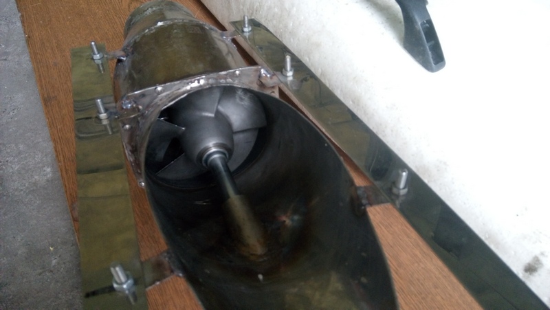

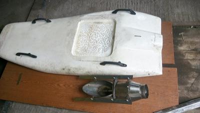

Said

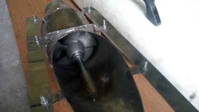

Мой товарищ делает подобную лодку.
Аккумуляторы 50А/ч 14S
Мотор он делал сам, подобный моему, типа такого
Только  у него без датчиков. Обороты ХХ чуть более 7500. Потребление энергии напишу позже, если это кому-то интересен этот проект, и если у Виталика не пропадет энтузиазм.
Водомет делал сам, из того что было, на ибее купил такую штуку,
KAWASAKI 750 IMPELLER SX XI SS STS ST STX SXI JETSKI NR
Это надо вставить в поисковик ебея. Есть на 5 и на 3 лопасти импеллеры.
Пятилопастной импеллер он умудрился купить за 10 долларов без доставки. Доставка 27 долларов из Америки. Радовался, как ребенок. Трехлопастной он покупал сам, с корпусом.
...водомет получился такой:
Доска сделана по картинкам, без всяких расчетов, из пенопласта, стекломат с эпоксидной смолой. Точнее, она делается сейчас.  Принимается критика, рекомендации.
Предварительные испытания водомета были. Мне не понравились. Я полагал, что водомет собьет его с ног при резкой подаче газа, чего не произошло. Водомет тяжело держать, но можно.
Посмотрим, что будет.

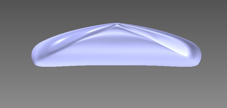

Lcruser

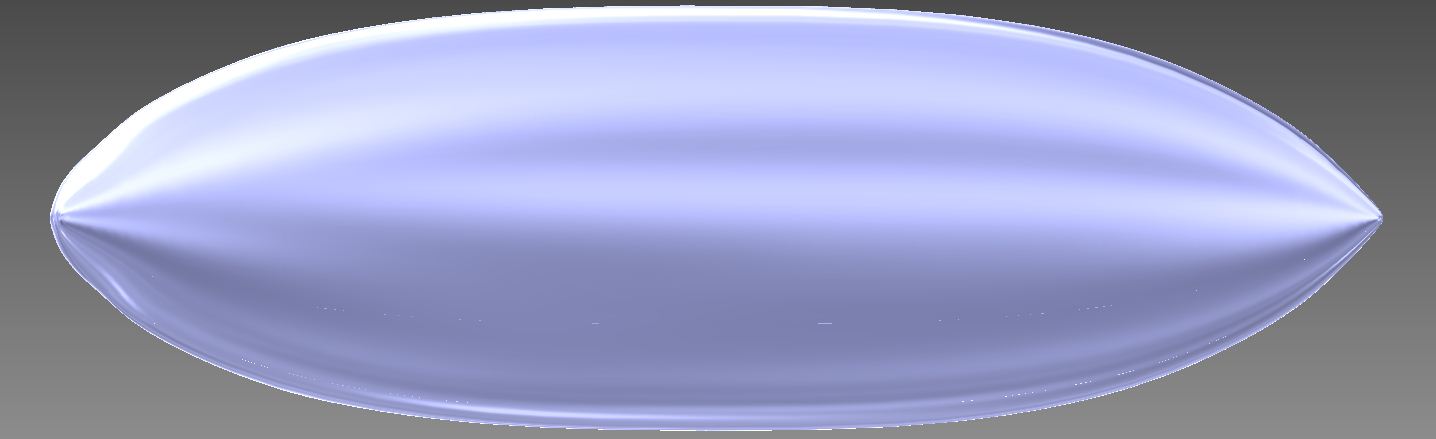

Постепенно прибывают комплектующие:
На очереди вырезка болвана из пенопласта на станке с ЧПУ.
немного картинок модели
вид сверху
вид с носа
вид с правого борта

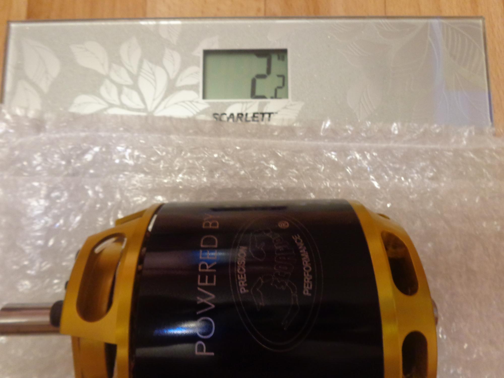

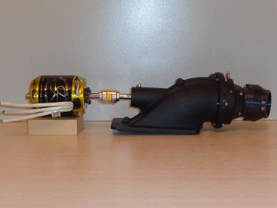

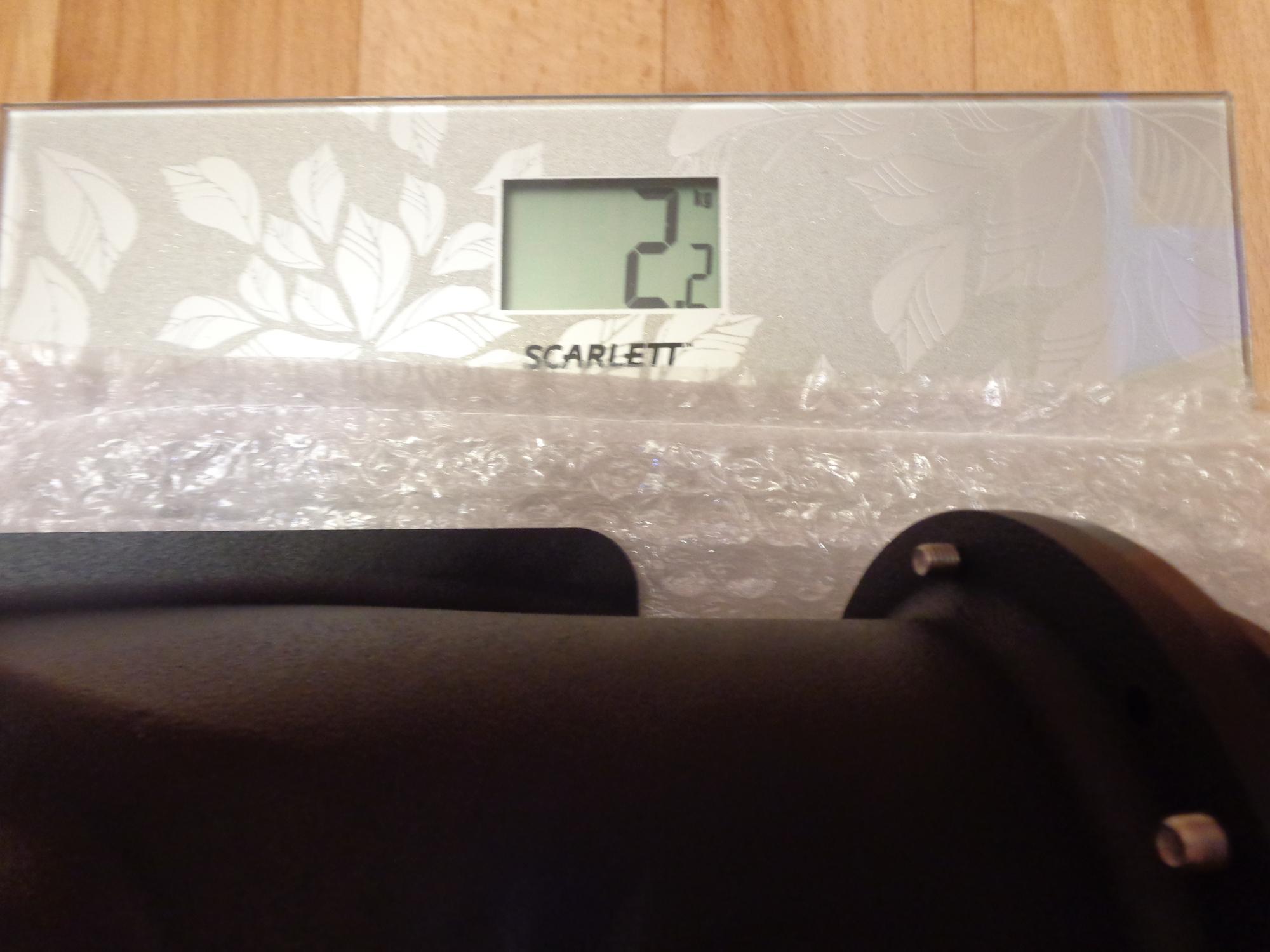

Lcruser
Цитата: Skargo от 11 Окт. 2017 в 10:05
Сёрф на электротяге:
Вес - должен быть не более 20 кг, иначе это будет тяжёлая и неповоротливая лодка.
Уложиться в 20 кг. вряд ли получится, батарея уже 15,3 кг.,
водомет и мотор еще по 2,2 кг.,+ контроллер около 2 кг. (пока его нет)
Болван из пенопласта около 6 кг.,
Стеклопластиковый корпус с технологическими усилениями и нишами около 10 кг.,
Итого получается 15,3+2,2+2,2+2+6+10=37,7 кг.
По крайней мере будем стремиться вот к таким образцам.
Значит вес посчитан более менее правильно.
