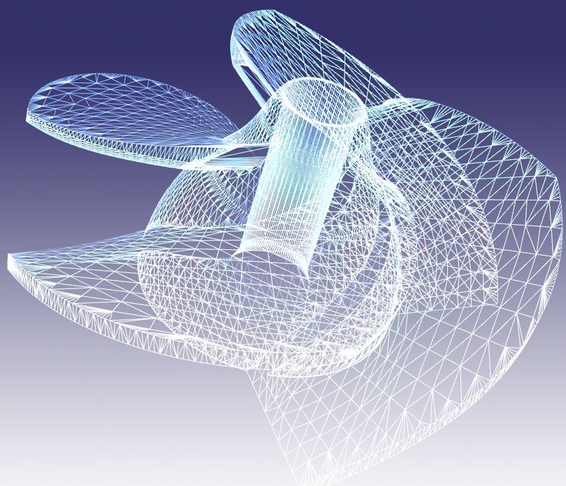

Нашел модель водомета для печати на 3D принтере
Чисто напечатать на принтере такие же детали или посмотреть как выглядят детали водомета на экране монитора, не более. Сеточную модель в формате STL нельзя увеличить/уменьшить в масштабе, даже размеров с нее точно не снять. Ее образующая повержность выполнена из множества треугольников. Чтобы изготовить деталь, необходимо ее сначала нарисовать в САПРе, потом превратить в твердотельную модель, конвертировать в формат ЧПУ станка и вырезать из куска металла или, как в предыдущем примере, карбона. Другой вариант, изготовить литьевую форму, но потом все равно понадобиться обработка. Третий вариант напильником (шучу), по другому никак.
TRO
На первый взгляд может показатся что сетка из треугольников довольно крупная и грубая, но крупная она на модели импеллера на таких малых углах, что лично я бы на это забил. (на бОльших углах сетка сильно мельчает)

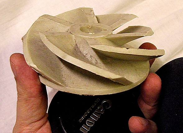

TRO
Кстати зацените на насосную крыльчатку (не смог удержаться чтобы не купить пяток с таобао для экспериментов), чем не импеллер ?,,, (и еще взял пяток обычных винтовых, без конуса, трехлопастных) тема: https://electrotransport.ru/index.php?topic=28721.0
Lcruser
К сожалению это не импеллер, а насосная крыльчатка, у импеллера лепестки/лопасти, а точнее их края находятся очень близко к стенкам корпуса, за счет этого создают упор воды.
TRO
[user]Lcruser[/user], Воображение включите, то что на фото нет корпуса (к которому близко находятся  лепестки), еще не значит что он не предполагается.... как раз по торцам лепестков конус планируется..

Юрий Бор
Как вариант, в CAD строим импеллер, на 3D принтере печатаем нейлоном и пробуем его работоспособность. Если все прекрасно, изготавливаем литевую форму из гипса и отливаем из алюминия. Для тестов этого будет достаточно, потом можно будет думать о стали.
[user]TRO[/user], у импеллера для водомета передняя грань немного задрана вверх, а задняя приопущена вниз. А если вы срежете у того который на фотографии нижнюю пластину, то получите часть архимедова винта, это немного не то что нужно. Нам не просто надо перегнать воду, надо её с силой протолкать в более узкое отверстие и учитывая, что вода не сжимается, нужно сделать это эффективно. Поэтому есть винт, а есть импеллер и хоть расчеты у них практически одинаковые форма все таки различается.

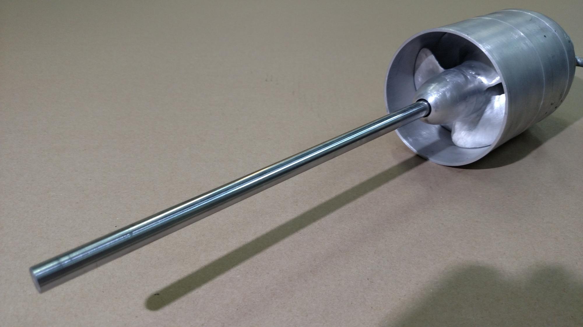

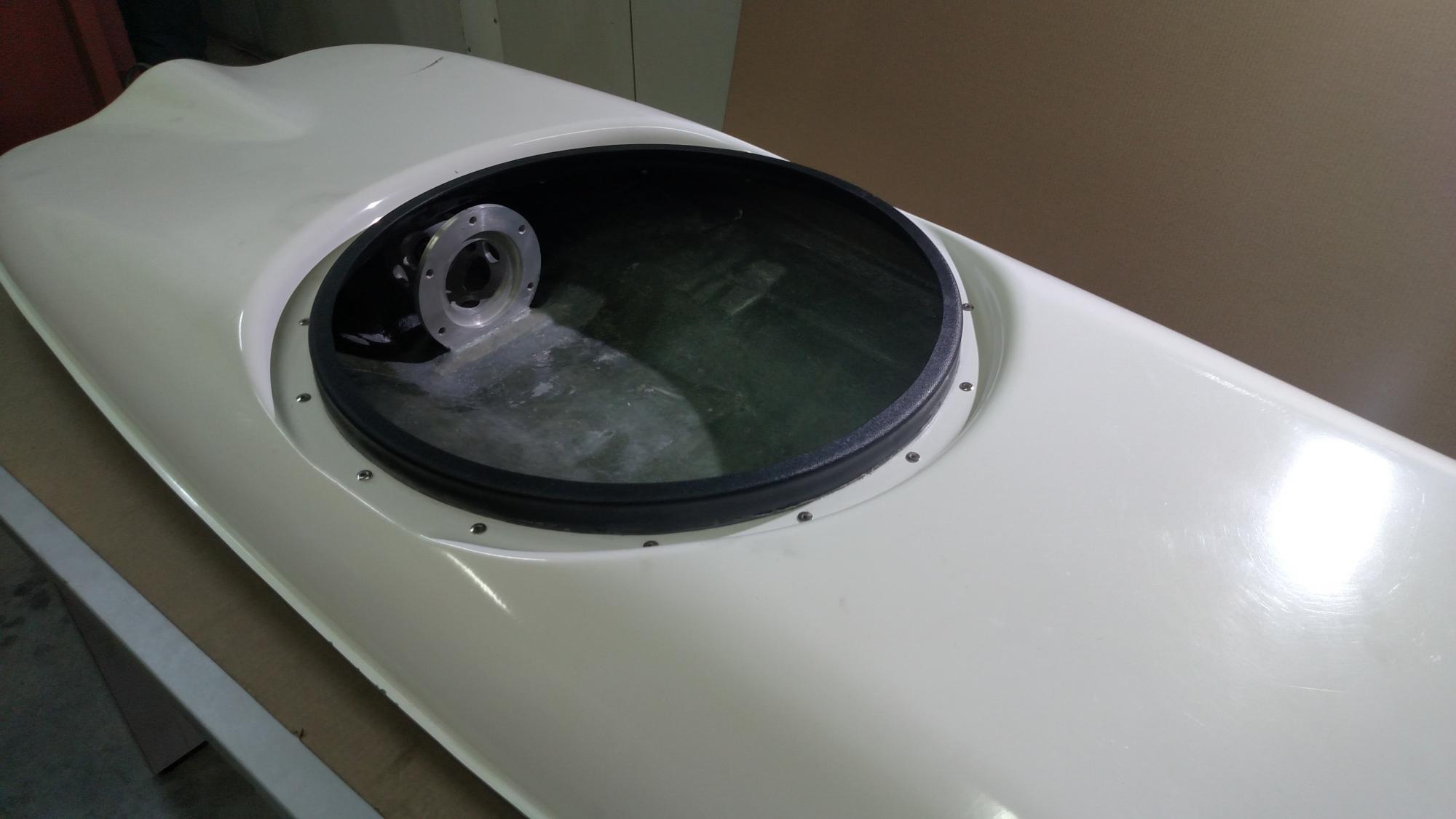

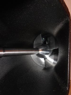

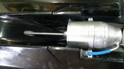

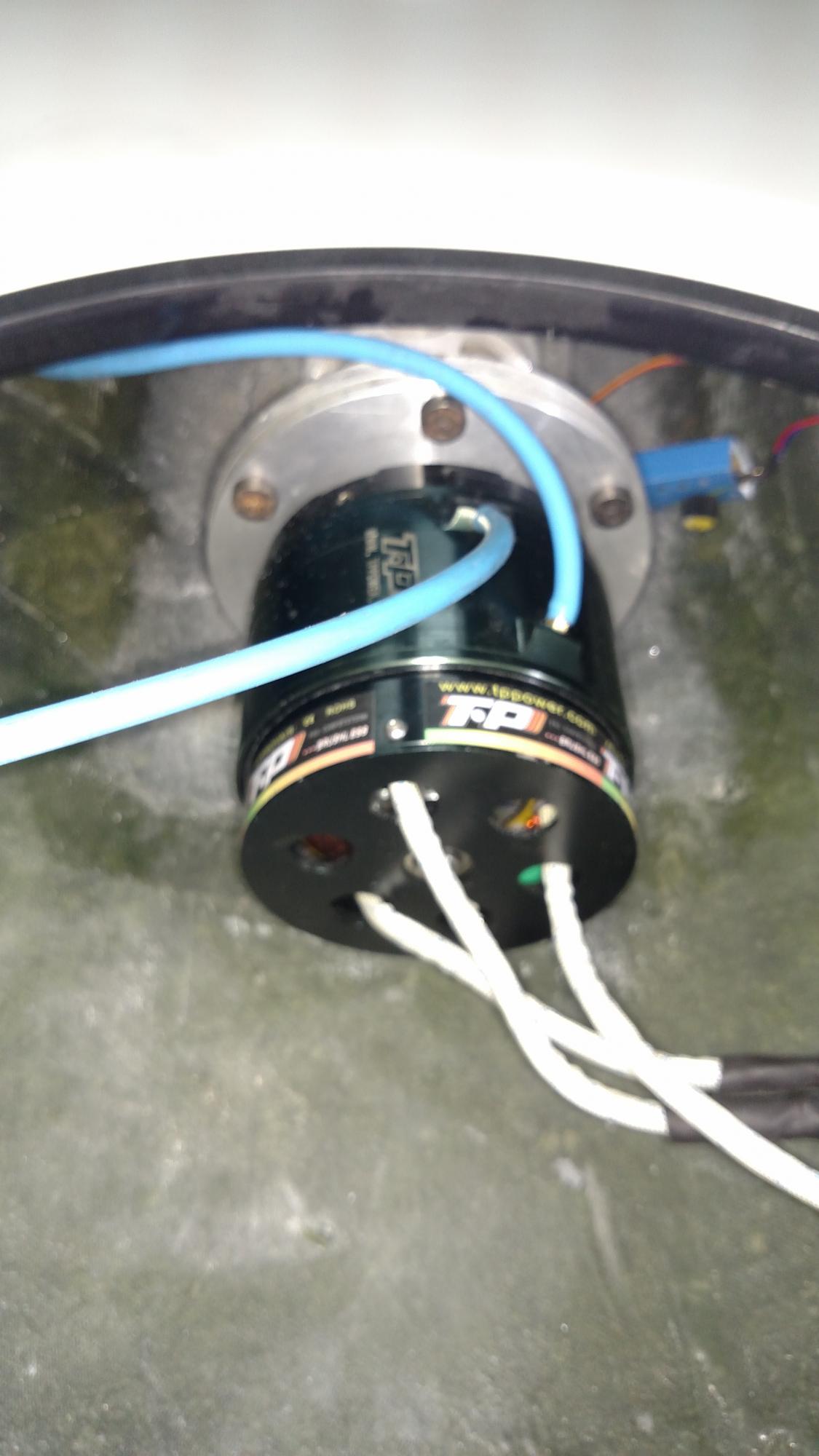

Stek
#67

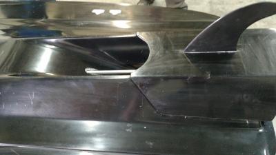

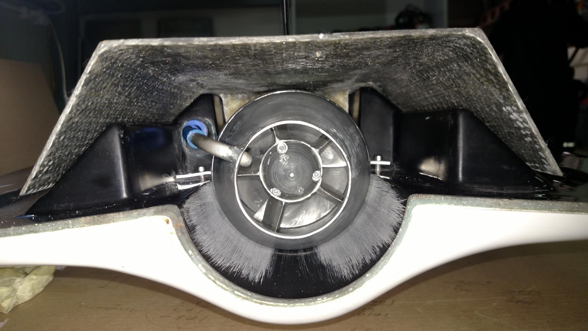

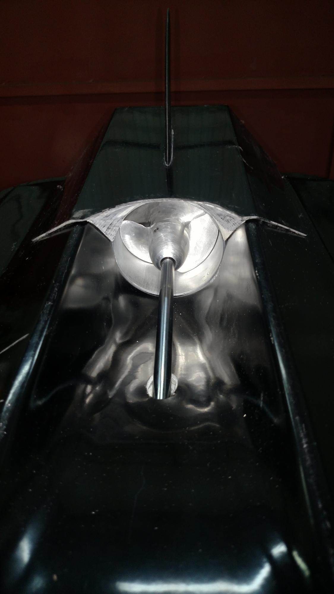

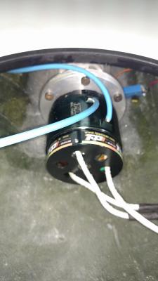

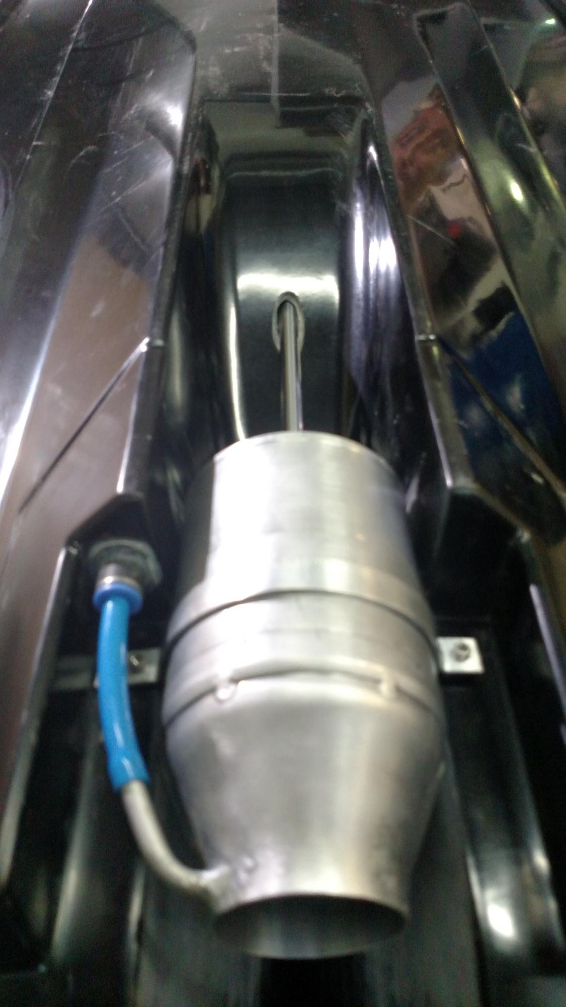

Здравствуйте! Уже как 2 года изготавливаю серф доску с водометом и электромотором. Получилось следующее:
ТТХ:
Длина - 1750 мм
Ширина - 620 мм
Толщина - 150 мм
Двигатель - 12,5 kWt
Диаметр водомета - 100 мм
Аккумулятор - 47вольт, 40 ампер в водонепроницаемом корпусе
Контроллер - 450А
Тяга 35 кг
Масса 26 кг
Stek
Lcruser
[user]Stek[/user], Рад видеть здесь земляка.
Сколько вышла себестоимость постройки Вашей доски?
Stek
Потрачено много времени и денег. Это коммерческий проект! На продажу! Какая себестоимость пока не известно да это является тайной.
Stek
На видео было достигнуто 35 кг, как оказалось на незаряженной батарейке. После зарядки аккумулятора весы показали стабильно 45 кг и при увеличении оборотов стрелка дошла до 50 кг и тут провернулась муфта на валу импеллера. Видать слишком большое сопротивление пошло.  Надо площадь винта уменьшать, а то так и до 100 кг дотянет, можно будет Flyboard подсоединять и летать.  Сейчас готовлю доску на большую воду, думаю после майских праздником будет видео на воде, обороты снижу программой.
