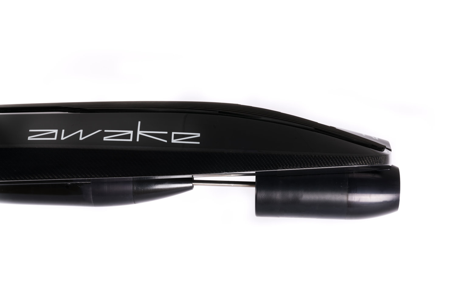

рассматривал тут доски Awake. у них на сайте написано, что используют liner Jet drive. у voith нашел описание  https://pdf.nauticexpo.com/pdf/voith-turbo/voith-linear-jet/31789-63541-_2.html. получается это не совсем водомет (или я окончательно запутался) короче, voith пишут, что взяли лучшее от винта и водомета. кто-нибудь интересовался этим?
Хотя, Awake рекомендуют для максимального разгона перенести вес на перед, те поднять сопло.. нужно поспать)

... и получилось нечто среднее.

Ну отчего же не водомет , обыкновенный полнонаполный торцевой водомет с углом около 4 градусов , трехточечный профиль обводов с псевдогидро лыжей ( все данные легко черпаются из фотографий на официальном сайте ) ничего особенного . Кстати к  liner Jet drive не имеет никакого отношения , там немного другие принципы формирования потока так как используется профилированный профиль лопаток не только по выходу но и по входу с разным расположением лопаток по диаметру для повышаения давления на нагнетающей стороне лопасти импеллера , а здесь все тривиально за исключением профилирования водовода для компенсации угла наклона импеллера.

На предыдущей странице я задавал вопрос по такому водомету, однако ответа не получил, может Вы подскажете литературу поизучать. Собственно интересен момент в различии между классическим водоводом и такой конфузорной трубой (надеюсь правильно назвал) в плане самостоятельного расчёта. Мысли конечно есть, но хотелось бы не додумывать

Здесь бываю достаточно редко , так , просто из интереса за происходящим .... Основы можно почерпнуть в А.Н. Папир "Водометные движители малых судов " .  Правда информация весьма старая и не всегда верная , можно использовать но просто как основы а более менее новые работы они все не на русском . А что касается различий так это способ создания необходимого давления и скорости потока на засасывающей стороне лопасти импеллера , водомет подобного типа не очень эффективет ввиду того что скорости потоков внутри и снаружи различны и возникают зоны разницы давлений что в свою очередь ведет к возникновению потока в трубе направленного в сторону противоположную движению , упрощенно говоря - чем больше скорость тем больше сопротивление
