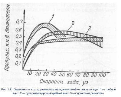

Цитата: 3D-SPrinter от 20 Нояб. 2021 в 22:15
Что за глупости?  Винт в воде эффективен до 50-60 км/ч, дальше более-менее эффективен водомёт.
Уже обсуждали здесь эту тему ошибочного мнения пару лет назад.  https://electrotransport.ru/index.php?msg=1702447  )) - КПД водомета будет всегда ниже, чем у открытого винта из-за большой площади смачиваемой поверхности.
3D-SPrinter
Цитата: aviator79 от 21 Нояб. 2021 в 00:26КПД водомета будет всегда ниже, чем у открытого винта
Так никто с этим и не спорит.

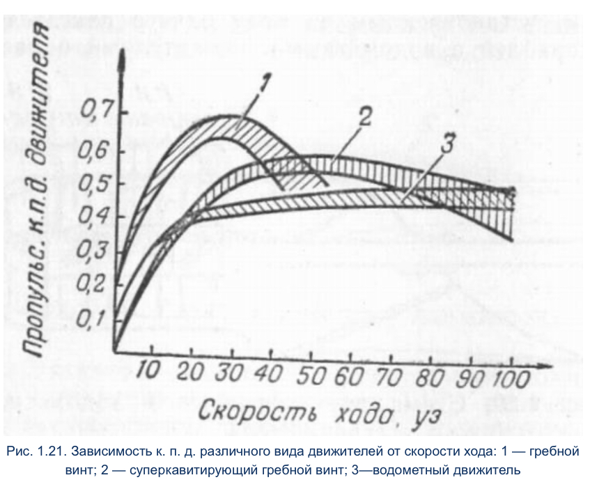

Lcruser
Практически такую же картинку я показывал человеку два года назад, но он про КПД водомета так и не понял...
www.electrotransport.ru/ussr/index.php?topic=20817.msg1706359#msg1706359
aviator79
Что мне даёт понять эта картинка, если ни на подвесных, ни на скоростных лодках спортивных лодках, ни на огромных водоизмещающих  танкерах не используют водометные движители?  Для увеличения скорости и повышения экономичности во всех случаях стремятся смачивать как можно меньшую площадь поверхности как у движителя, так и днища корпуса лодки, используя реданы или крылья.

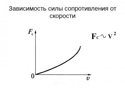

Пусть будет, что засасывает только сколько нужно, но то, что засосало, сталкивается с большой площадью корпуса водомета в целом и спрямляющими лопастями.  И если днище лодки скользит по поверхности воды со сравнительно невысокой скоростью - 50- 100км/ч, то скорость воды во всем тракте водомета имеет многократно более высокую скорость. Соответственно растет и её сопротивление, которое, к тому же, имеет квадратичную зависимость.
