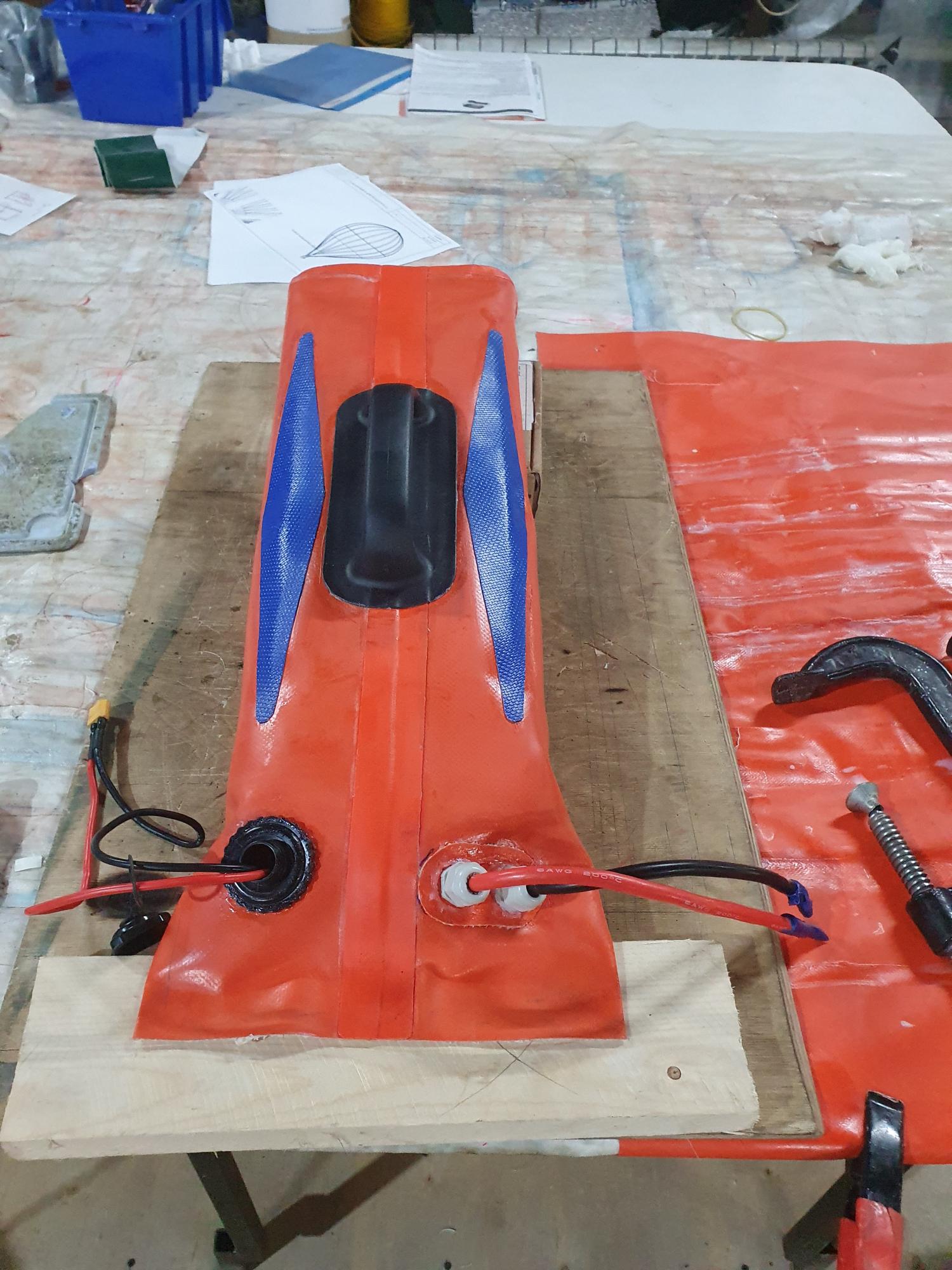

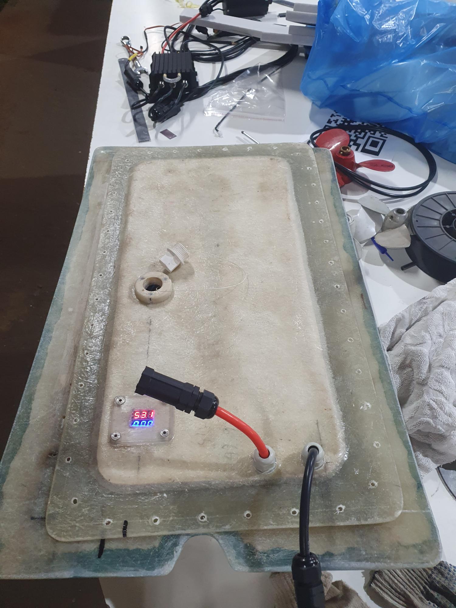

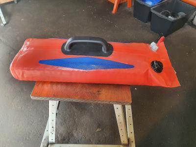

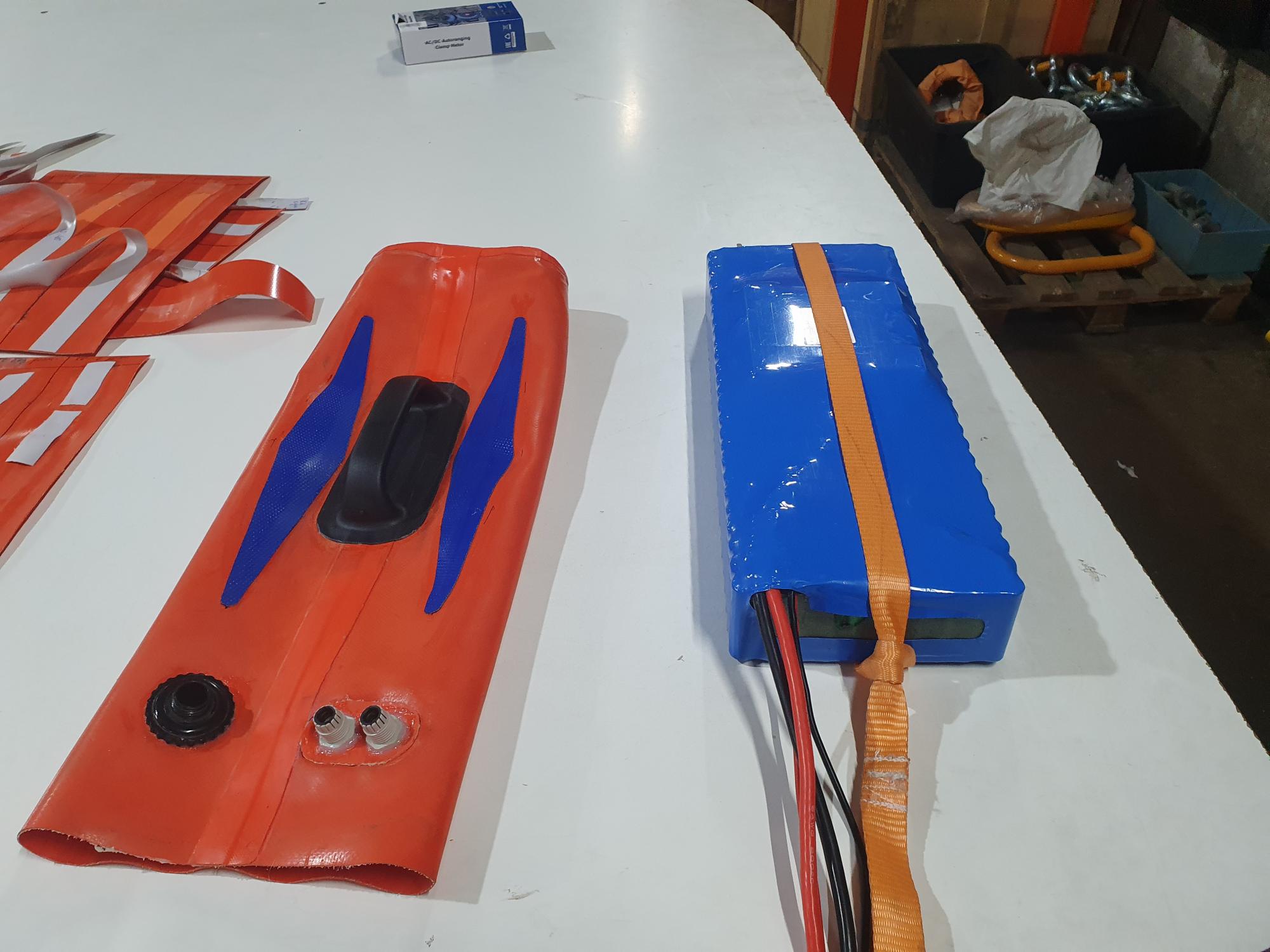

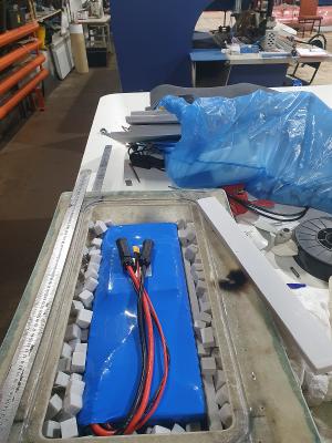

Наконец то поехала.
Надувной бокс для аккумулятора.
Сначала делали стеклопластиковый, с крышкой - все как надо.
На он протекал какое то огромное количество пор вышло - оч. странно.
Как с превьюшками картинки вставлять?
