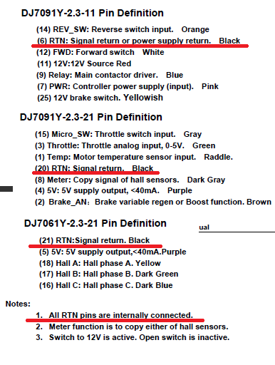

[user]chujoyya[/user], ну у меня на ручке газа есть кнопка без фиксации вот на нее хочу. от нее идут два провода желтый и черный. чтоб нажимал на нее и все байк начал тормозить. т.е у меня нет тормозных ручек. а просто кнопка. там нельзя силу нажатия настроить. вот под эту кнопку какие провода надо замыкать?  ну там описание только самой программы, а мне бы сначала разобраться с подключением проводов всех.

Цитата: Molarky23 от 16 Июнь 2020 в 17:43какие провода надо замыкать?
25й и 11й и настроить процент рекупа

[user]chujoyya[/user], а в чем отличие с 2 и 20?просто я по кривому переводу подумал что 25 и 11 это просто отключает ручку газа и все ну и включает стоп сигнал. но попробую конечно 25 и 11

[user]chujoyya[/user], понял. а вот датчик температуры 1 и 6 я так понял это с мотора(у меня mxus 3k turbo) белый провод и черный провод это вот их нужно подключать к 1 и 6?

включение контроллера происходит замыканием проводов 6 и 7? просто у меня сейчас контроллер kunray и там провод который отвечает за включение контроллера, я его просто замыкаю с плюсом акб. а тут я так понял два провода и их просто между собой замкнуть чтоб контроллер врубился?
какие 6 и 7  :fool: изучи инструкцию ВНИМАТЕЛЬНО! иначе загубишь классный контролер

[user]sdenis2017[/user], ну вобще то я изучил но как видишь остались вопросы  потому спрашиваю то что мне не понятно,если вы знаете тт подскажите буду признателен и еще зачем на схеме нужен FUSE? что будет если подключать контроллер к батарее без вот этого FUSE?
на 7-й и красный силовой плюс батареи просто через тумблер запаралеленый резистором 10кОм фусе это предохранитель(плавкая вставка) хочешь ставь хош нет

[user]sdenis2017[/user], ок спасибо. А вот можете сказать по датчику на схеме 6 провод нужно подключить к rtn а где находится этот rtn ?

[user]Molarky23[/user],  прочитайте уже инструкцию! Провод 6 и есть RTN

[user]dsssergei[/user], спасибо спросил еще у QS motor продавца у кого брал, он показал картину и 1 го раза врубился. во как. ну надеюсь теперь шансов превратить контроллер в "кирпич" у меня меньше

а 6-й пин минус питания(земля)
