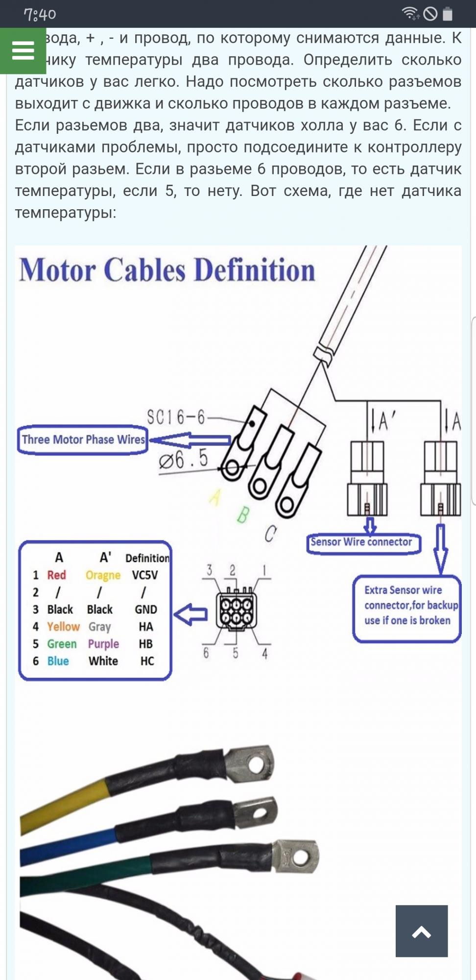

Molarky23
[user]Алёша[/user], напомните если не трудно 12в с какого провода(номер провода) у контроллера идет?
Сейчас езжу на : рама киборг батарейка lifepo4 77V 25ah 2000Wh мотор quanshun 205 3.5t контроллер kelly 7230s колеса 24" и 26" скорость 100 км/ч
Magnitarus
[user]Molarky23[/user], там надо по мануалу чекнуть, вроде было это в распиновке
ютуб канал electrotravelling
Molarky23
#2109
[user]Magnitarus[/user], глянул схему 12v провод 11, к нему подключил, все равно ошибка идентификации, в программе при этом только hall C менял цифру с 1 на 0 и потом снова 1, а два других просто на 1 стояли, вобщем я думаю это холлы. так и знал что мотор будет с подвохом, уж больно цена была низкая 18 тыс на такой мотор собранный в мото обод. скупой платит дважды это точно про меня

strannik
Квашня с келли работает хорошо только при 12в на холлы, да и скорость повыше.
Molarky23
Подскажите 12в на каком проводе?на 11 ом? Просто больше нет 12в если смотреть схему
sdenis2017
[user]Molarky23[/user], да на 11-м
а 5 Вольт на 4-м и 5-м

Molarky23
#2116
PS мотор заработал! прошел автодетект!я просто подключил второй комплект датчиков холлов( цвета правда были другие, серый, белый,фиолетовый,оранжевый,черный ) вот к ним подключился и все заработало! хорошо что есть этот форум
, тк чисто из этого форума нашел свою проблему. а я уже думал продавец кинул. чуть позже отпишусь как он работает .все таки 2.5 ветка надеюсь в космос не улечу на лифере 24s
