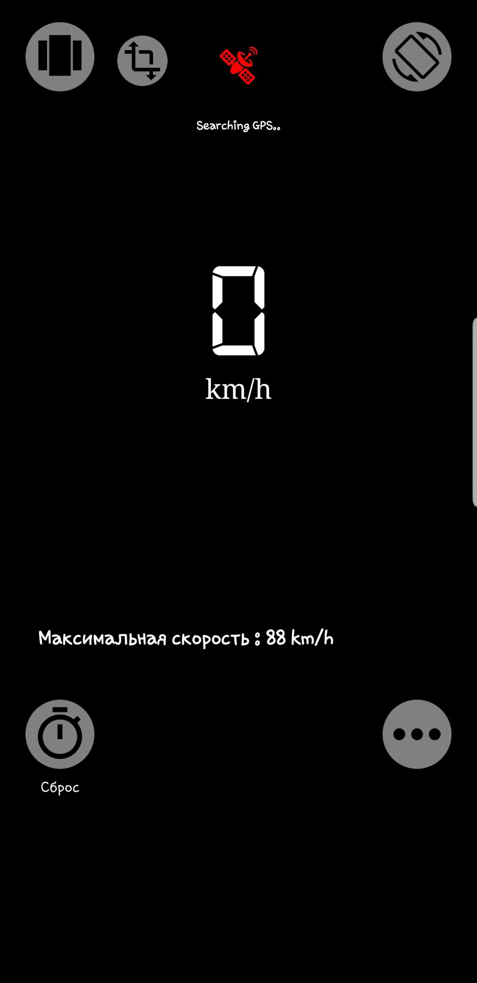

Скрин максимальной скорости по ровной дороге, мощность при такой скорости не превышает 5-ти кВт, а мне тут на форуме говорили что на скоростях около 100, мощность будет больше 10-ти кВт, ух уже эти "диванные эксперты" пока сам в реальности не опробуешь не поверишь
Сейчас езжу на : рама киборг батарейка lifepo4 77V 25ah 2000Wh мотор quanshun 205 3.5t контроллер kelly 7230s колеса 24" и 26" скорость 100 км/ч

[user]Molarky23[/user], всё правильно. Для 90 надо около 5 квт, для 100 около 10, для 110 около 15. Ты не представляешь какая пропасть между каждыми 10км/ч на таких скоростях.
Плюс ко всему 105 я разгонял по ветру ещё на 1.5квт моторе с фактическим пиком потребления киловатт 6, но это не значит, что 6квт требуется для 105, это значит что просто звёзды сошлись, а практический потолок у того аппарата был около 70кмч, на котором можно было ехать длительное время в любых условиях, включая подъём и встречный ветер.

Цитата: Molarky23 от 16 Окт. 2020 в 18:14гонево какое то
Физика.
Если тебе кажется, что байк слишком легко и непринужденно едет сотню на 5киловаттах, развернись и попробуй в обратную сторону. Удивишься, как сильно влияет ветер, который при остановке почти не чувствуется.
Кстати, в городе быстрый плотный поток машин тоже гонит воздух в попутном направлении, что уменьшает требуемую мощность, но на пустой дороге десяточку киловатт вынь да полож.

[user]Molarky23[/user], там на самом деле вагон факторов - ветер - не ветер, мотокомпоненты - не мото компоненты, вес райдера, общий вес аппарата, аэродинамика, качество дорожного покрытия, температура воздуха и тд.. поэтому крайние положительные факторы от крайне отрицательных могут тать расход, отличающийся в разы, у кого-то 100кмч поедет на 6 квт, а у кого-то и 20 не хватит, если у вас допустим байк весит 300 кг и наездник 200 и все эти разгоны делаем в нулевую погоду с небольшим встречным ветром, или на легком дорожнике с райдером 40 кг, разница огромная будет
