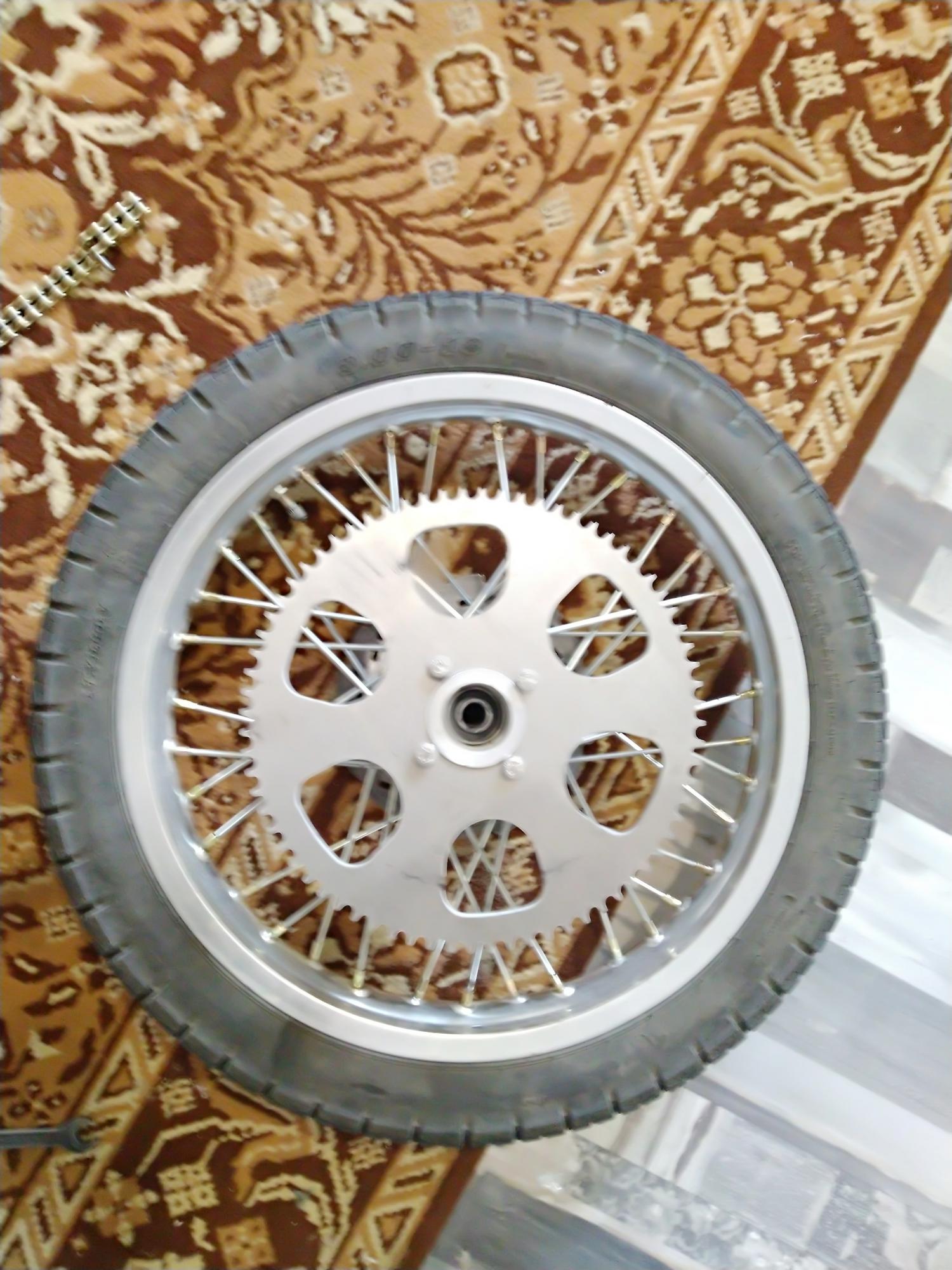

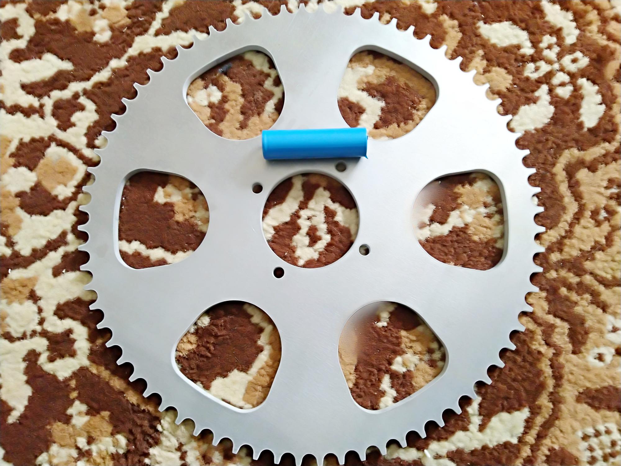

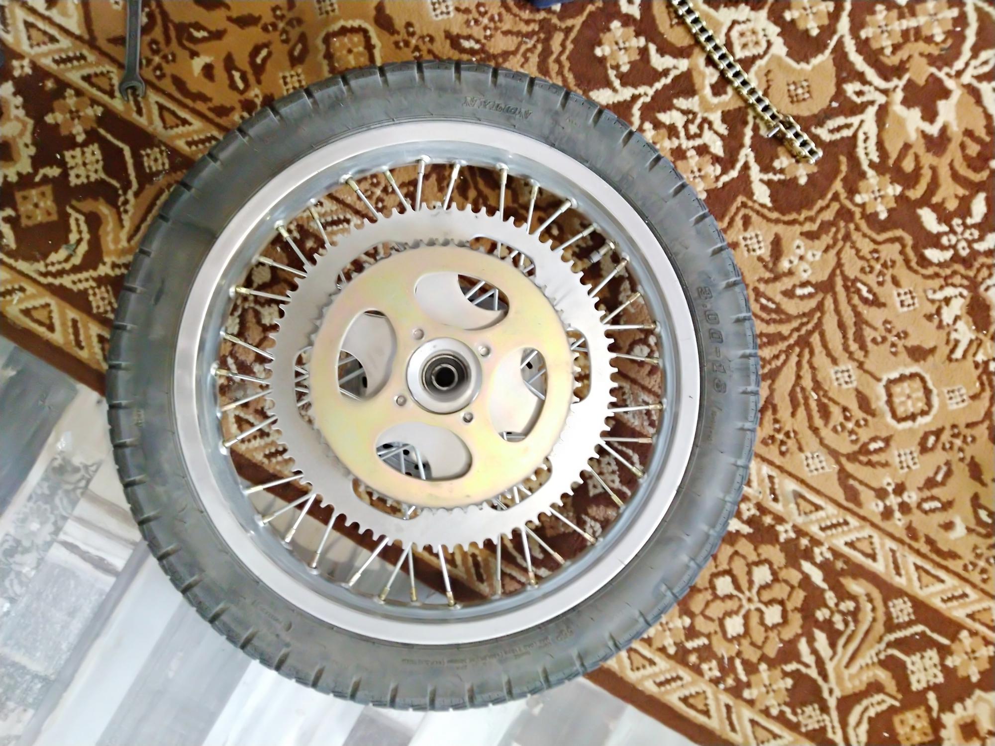

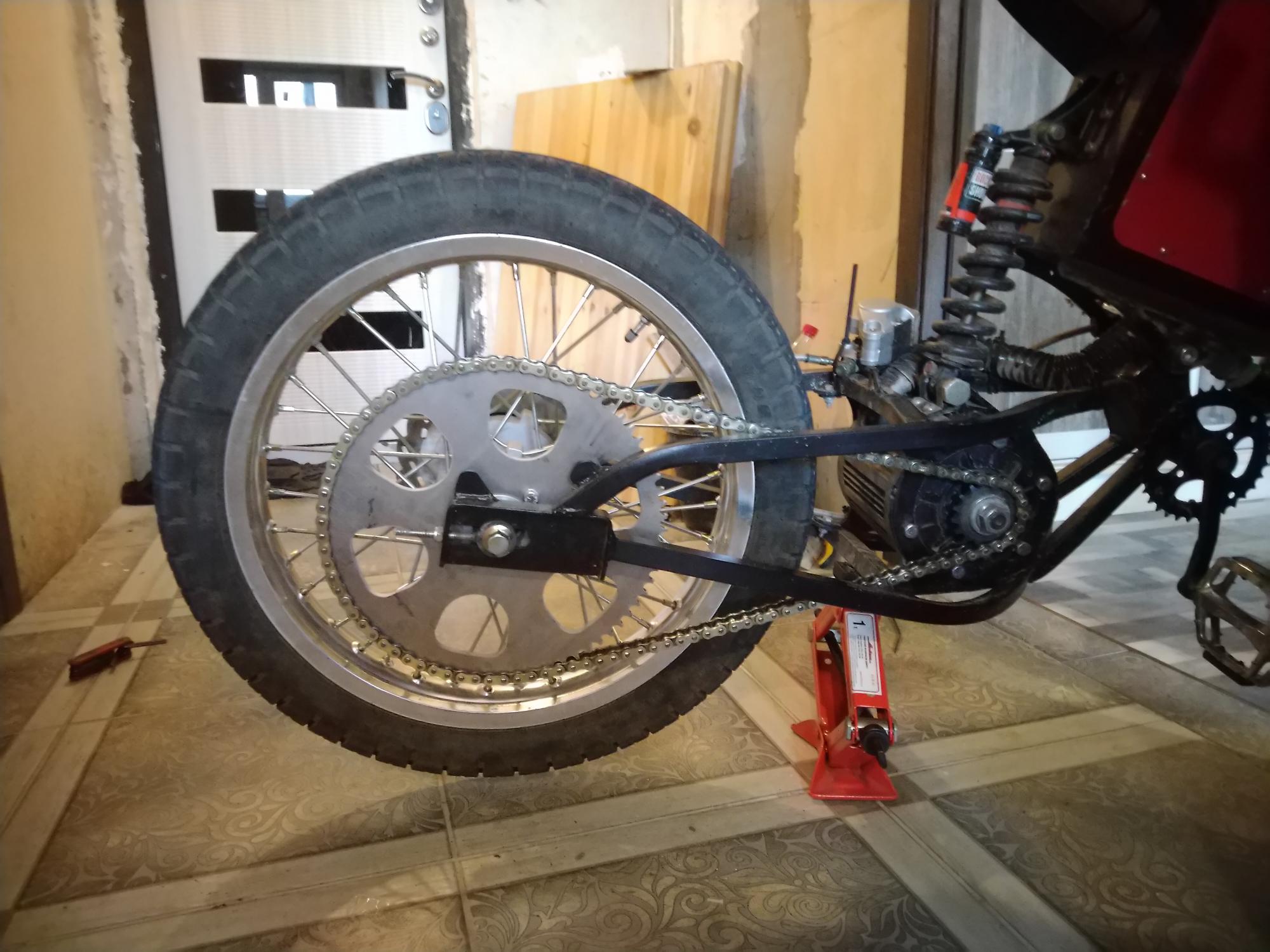

Раму придумал исходя от размеров  мотор-колеса (он будет навесным) и аккумуляторов . Вилка тоже куплена , от лёгкого мото  Patron.
Переднее колесо пока будет от старого вела, но потом оно будет как заднее (заднее тоже недавно пришло с 3-х скоростной планетаркой и роллерным тормозом , обод 26 ширина 80мм, покрышка 3,45).
