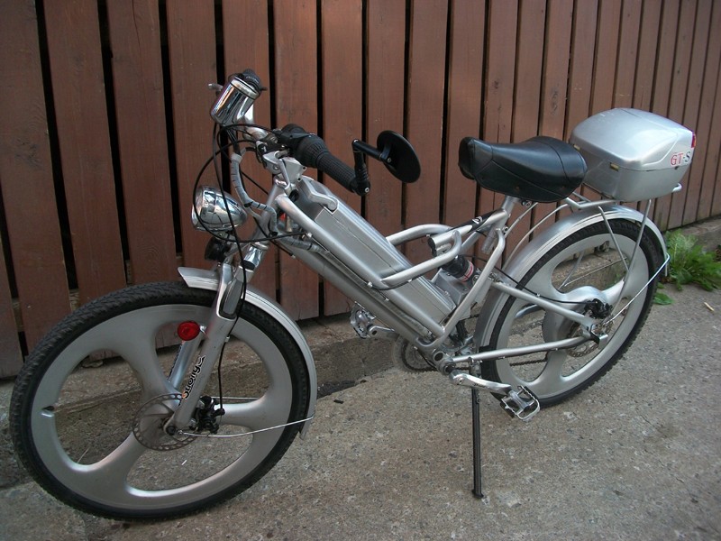

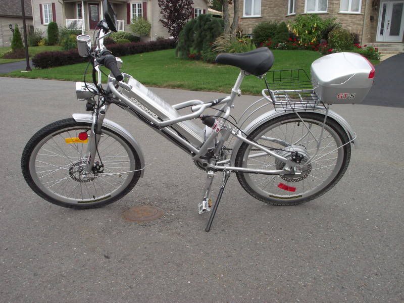

донор зовётся
Strong GT-S210
гуглится легко, стоит рама вроде как 200 долларов.
но кто и где её продаёт - я не знаю.
но всё что попадалось - почему-то из канады... :bn:
можно попробовать потеребить [user]Claw[/user].
пишут что в канаде весь велосипед с мотором, колёсами, контроллером, аккумом и всем обвесом около 600 долларов стоит.
с полугодовой гарантией к тому-же.
на коленке делать и за 200 долларов продавать такие рамы никто не будет - это возможно только при массовом производстве.
вот ещё фото того что стоит 600 баксов -
