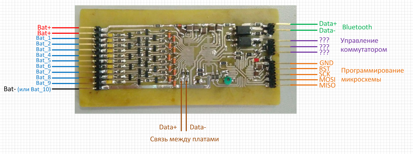

kokaradik
Проект живой?  :-) собираю плату, есть вопросы
acyd
#626
жги ;-), какая версия платы?
clawham
судя по тому что я в свои аккумы уже второй год не заглядываю - то не просто живой а финализировавшийся :) но конечно планов ещё есть...но уже как-то и лень....немного..
Telegram @clawham
kokaradik
это радует) собсно БМС версии 1.7. Правильно ли я понимаю схему подключений?
acyd
#629
правильно только разъем программирования :-)
