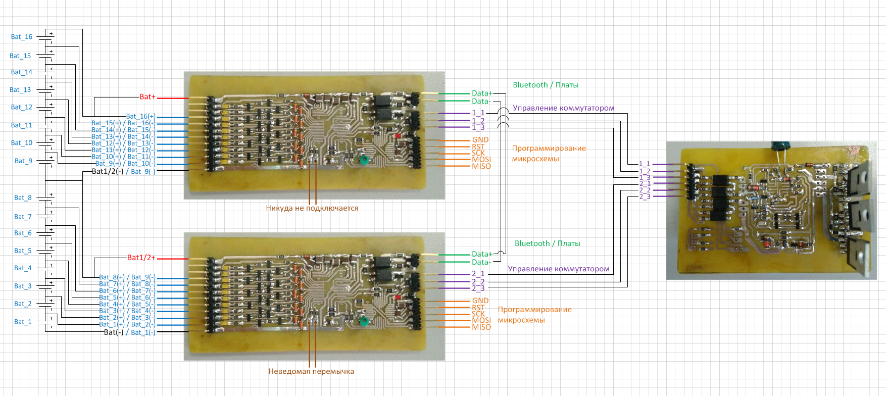

вообще неправильно вы все поняли :)
Подключение балансирных проводов идет снизу вверх начиная с самой первой ячейки минусом и дальше вверх + первой ячейки и так далее.
те два вывода по середине длинной стороны платы - это пины для токового шунта, моторый ставится на - силовой отвод сразу после батареи. Очень важно чтоб шунт никогда не разъединялся с минусом батареи и минусовым входом платы.
Разъем силового комутатора это просто земля и два выхода. на одном из них появляется +3,3 вольта если все ячеки этой платы разрешено разряжать а на другом появляется +3,3 вольта если ячейки платы разрешено заряжать.
Выводы для программирования микросхемы - это выводы прошивки процессора atmega328. Сама бкюшка не программируется никак. её просто впаиваем.
Line +- это изолированная линия обмена данными между платами. Её особенность в том что ей надо снаружи платы дать 5 вольт через 100-1000 ом резистор. Все выводы Line+ всех плат подключаются вместе впаралель. аналогично и Line - тоже все впаралель. Собственно блютузмодуль тоже может питать линию как и любой юсб-уарт переходник. тогда Line- это земля переходника или блютуза а Line+ - через 1 килоом на RX модуля а TX через 100-1000 ом на TX модуля. Или если модуль слабый или вырубает питание без подключения - тогда Line+ через 100-1000 ом на +3.3-5-12 вольт а TX модуля через диод анодjv на Line+ и Катодом на TX модуля.
Без подпитки линии через подтягивающий резистор - работать не будет межплатная связь.
Перед запайкой атмеги и бкюшки - проверить умощнитель балансировки. Для этого подключить батарею и убедиться что никакие светики не горят и вообще ниоткуда дым не идёт. Дальше пробегаемся тестером по площадкам бкюшки - там должны быть поячеечные напруги один-в-один как они есть на входе. Дальше пробегаемся по двум соседним пинам бкюшки резистором 500-1000 ом и проверяем что соответствующий светодиод балансировочный загорелся, транзистор не греется, ничего не залипает. Залипает это ситуация когда через sot23 биполярник пытаются протащить полтора ампера балансирного тока. он от этого перегревается и уходит в тепловой пробой. дальнейшие операции по входу со стороны бкюшки не приводят к прекращению балансирования. потому это ахтунг! это надо проверить чтоб транзистор выдерживал ваш балансировочный ток как минимум на протяжении 10 минут и при этом мог спокойно отключаться. Соответственно если ток больше одного ампера то надо и соответствующие биполярники и охлаждение соответствующее или вместо NPN биполярника выходного - полевик irlml2502 и ему между гейт-сурс -  резистор 0603 на 1-10 килоом. тогда дожно ток балансировки подянять до 4 ампер но будут выпаиваться резисторы 1206 без охлаждения. тут уже все на вашей ответственности.

[user]clawham[/user], спасибо за пояснения! Перерисовал схему для батареи S16, сейчас правильно?  :-)
1. По поводу шунта что то я не понял) Куда его подключать?
2. По разъему силового выключателя вроде все понятно, его просто подключить. Правильную ли распиновку подключений я указал на схеме?
3.  Так ли нужна линия связи между двумя БМС? Пока я не планирую Блютус модуль, так что по идее я могу не соединять платы между собой, ведь коммутатором я все равно могу управлять.
acyd
#632
1. шунт на первую плату, где "неведомый разъем" в центре платы
2. Силовой размыкатель в той схеме требует доработки и настройки, т.е просто так не заработает, рабочая версия схемы, где он интегрирован в 1.9, Но я дорабатывал и под эту - пару дорог перерезать, несколько резисторов поменять и также потребуется питание драйверов и микросхемы. Стоковая на tl431 у меня не завелась, так же как и простой эмиторный повторитель - при нагрузке выгорали сместе с операционником, пришлось делать мини импульсный.
и  в силовом на каждую оптопару можно индикаторный светодиод по входу вместо одного из резисторов
3 связь между бмс нужна не только для блютс, без ней платы начнут разбегаться друг от друга. Кроме этого нужна калибровка самих плат(программно по вольтметру и эталонному испочнику) и калибровка связи  - подбирать резисторы у оптопар(впаиваются подстроечники 4шт и крутятся особым образом). Подключиться к терминалу для калибровок можно к компу без блютус модуля, через шнур uart-usb
Но даже калибровка и связь между платами не спасает от разбаланса мажду плат - т.к 1-я плата работает больше. И если не балансировать часто, то за месяцы появляется приличный межплатный разбег. Чтобы уменьшить его для режима хранения сделана система выключения плат.
А так же если соберетесь делать модулек питания блютуса, то там стоит кренка на 5в и она с 18 вольт жрет столько, что умудряется высадить батарейку, решается просто - сама кренка меняется на китайский импульсный dc-dc. Или тупо включать блютус только когда хочешь посмотреть.
вот изменения для размыкателя в 8.0, на котором у меня работает плавный пуск

[user]clawham[/user],  в релизе SmartBMS V 1.9 изминения  которые в сообщении 632 в схему и печатку уже внесены ?
Защитные стабилитроны по входам BQ нужны ?
clawham
Те изменения это адаптация под ваши детали и ваши оптопары и ваши компараторы. конкретно та плата да - была на картинке 632 что называется экспериментальной и я её не доделывал - просто длинная все-в-одном было нужнее.
В любом случае для минимизации потребления - прийдётся подбирать резисторы, а для срабатывания плавного предзаряда/токовой защиты - аналогично надо будет подбирать резисторы обратной связи чтоб выставить нужные пороги. Так то там есть крутилка но она - очень точная подстройка. Опять же - у меня схема с tl431+ pnp работает а у многих нет - я не знаю почему :) сама схема - классика. на послейней печатке в релизе - указаны номиналы поставленные у меня.

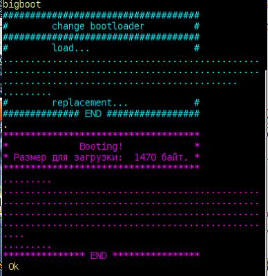

У меня возникла такая же проблема, только на тиньке25. У нее вообще всего 2К флеша (причем связь занимает почти половину его) и 128 байт RAM. Приспичило разом обновить прошивку во всех 18 микроконтроллерах и желательно не разбирая батареи, через внешний разъем.
Как ни странно, мне это удалось (я писал), даже общий размер кода уменьшился... на пару байт.
Основная идея в том, что загрузчик использует систему связи основной программы. Таким образом чисто загрузчик ("мертвый код", не нужный самой программе) занимает всего 164 байта (82 слова).
Программа делится на две части: система связи+загрузчик(у меня 920байт) и собственно программа, которая пользуется той же системой связи, что и загрузчик. Программа, получив особый пакет, передает управление загрузчику, тот начинает принимать свои особые пакеты и записывать данные из них в область основной программы. Закончив этим заниматься, загрузчик (по команде) передает управление основной программе. Все, дело сделано.
Возникает проблема, как заменить код самой системы связи и загрузчика. Так как система связи является частью основной программы, то она может измениться и ее тоже нужно будет заменить.
Для этого на днях была написана процедура копирования. К коду копировщика (72 байта) паровозом прицеплен код нового загрузчика. Все это старым загрузчиком заливается в область основной программы, затирая её.  После чего управление передается копировщику и тот тупо копирует байты из одной области флеша в другую. Далее идет запуск уже нового загрузчика и с его помощью загружается основная часть программы...
Понимаю, что сразу разобраться в написанном  будет трудно, поэтому готов к вопросам (если кому-то это нужно), а пока приведу консольный выхлоп, просто для иллюстрации:
это процедура полной замены кода в тиньке44
Прим: точками обозначены принятые пакеты с данными.
clawham
тоесть я так понимаю вы помечаете под загрузчик грубо говоря 2к флеши, загрузчика получается два - сначала через старый загрузчик закидываете обновлятор загрузчика и новый загрузчик во флеш а потом уже новым загрузчиком подтягиваете основной код...и при этом из экономии места - в загрузчике есть основной набор подпрограмм для отработки системы связи...лихо конечно...я и сам об этом думал но слишком все как-то сложно. вообще я планирую грандиозный редизайн - напишу бмску с нуля...ато в коде там уже не только черт ногу сломит а и я сам. :) Ну и я пишу на сях и там такие финты ушами достаточно сложно проворачивать - компилятор и линкер это разные люди по сути и заставить линкер правильно собрать связи подпрограмм это то ещё занятие но вот второму линкеру обьяснить что кусок библиотеки уже слинкован по другим адресам...это пипееец...
