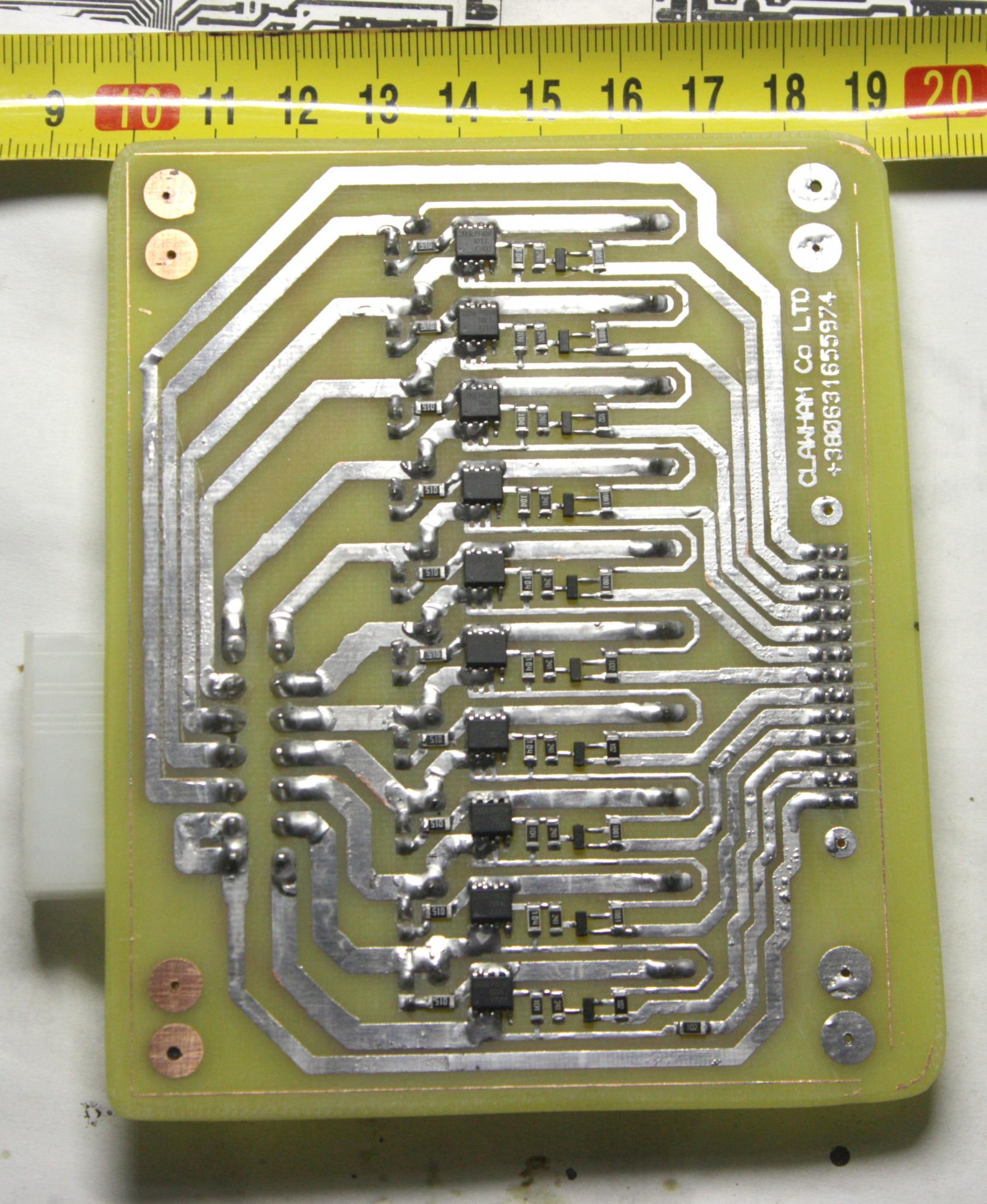

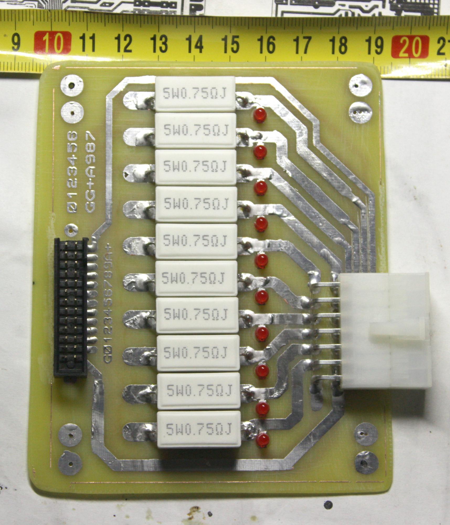

Новости проекта :) в ближайшее время плотно займуксь переписыванием и чисткой прошивки :) приведу в порядок. ну а пока - выкладываю проверенный вариант платы умощнения баланса до 4 ампер :)
Разьем входной - mini-fit как в питании ATX блоков от компьютера. на 10 ампер. надежные контакты толстые провода можно зажать :) готовлюсь к автомобильному лиферу 200 ач :)
Собственно печатка схема и т.д. - в папке релиз-Умощнитель баланса- V3

mr.Dream
 O_O O_O
4*3,6=14,4Вт на резистор, а по факту при 3,6В даже 17Вт)
140Вт с платы.
Чупасос нужно пристроить ) это все будет адски греться, может даже до температуры плавления припоя.
как на счет прилепления резисторов через термоинтерфейс на радиатор с обдувом? Всяко лучше пассивного излучения/конвекции. Да и резисторы вплотную, "работать"  будут только 1/4 граней.
acyd
[user]mr.Dream[/user],  там алгоритм балансировки хитрый,  каналы не тупо замыкаются на резистор как у других бмс, а через два канала "моргают" попеременно периодами.
Если стравливать со всех каналов одновременно и посмотреть на светодиоды - будет картина бегущие огни.
да и на радиатор легко прилепить, все резисторы в одной плоскости.
clawham
Конечно же так не будет :)
Вопервых я выключаю балансир при измерении напруг поячеечных. потому даже если одну ячейку програмно заставить постоянно баланситься - ШИМ будет в районе 75%.
При просадке только одной банки - тоесть когда балансить надо всю батку кроме одной-2х ячеек - шим ещё делится на 3. итого максимум 25% тоесть RMS ток через резюк один ампер или 3.6 ватта тоесть 36 ватт с платы....мелочь но радиатор будет и вентилятор конечно же тоже - бмска выдает шим на вентилятор в зависимости от кол-ва балансируемых ячеек.
Кроме того у меня есть такое понятие как предбалансировка - тоесть балансир включается в работу не только когда батка перелетает за 3.6 вольт а и на промежуточных этапах когда уже одна банка (имеющая минимальный саморазряд) уже зарядилась а соседи - нет. Эта банка очень стремительно улетает вверх. так работает лифер. вот её и будет балансить бмс.
у меня ж с бмски есть связь к заряднику - как только одна из банок ушла за 3.55 - ток зарядки падает до 1 ампера :) собственно на то и расчет чтоб зарядка была немного слабее балансира. чтоб небыло вылетов и аварийных выключений зарядки вконце.
С ионками такого конечно же нет - там все линейно +-
