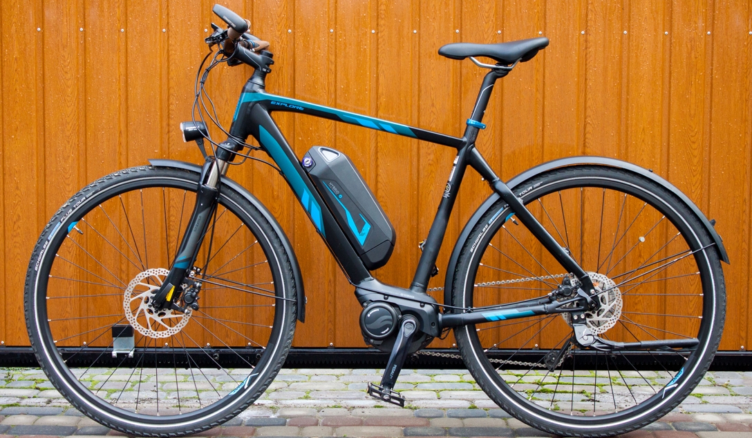

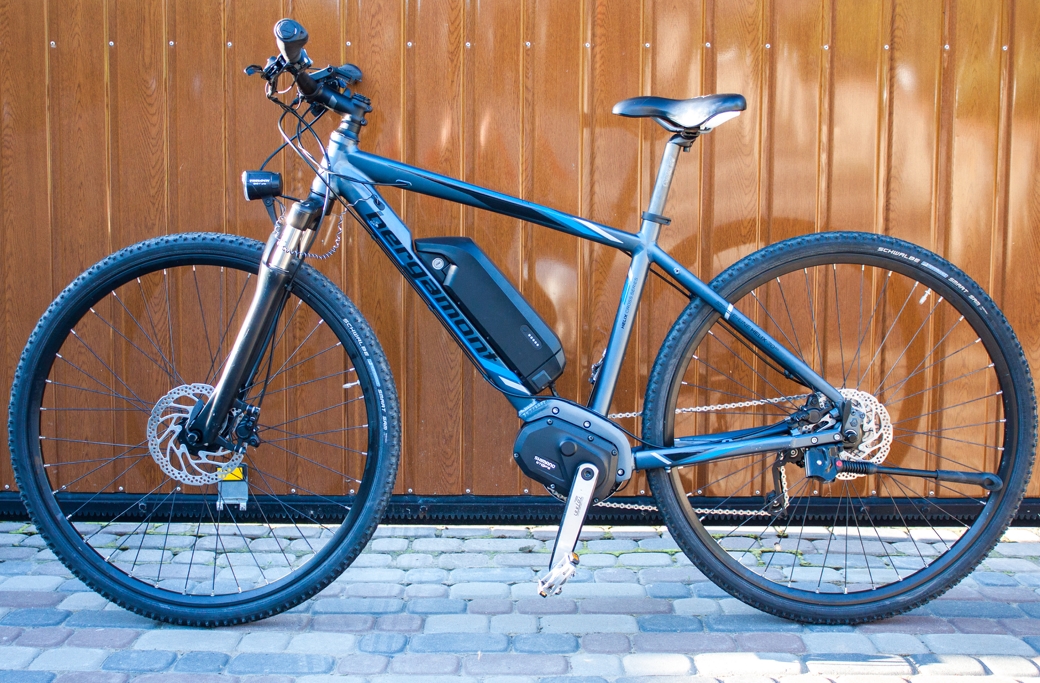

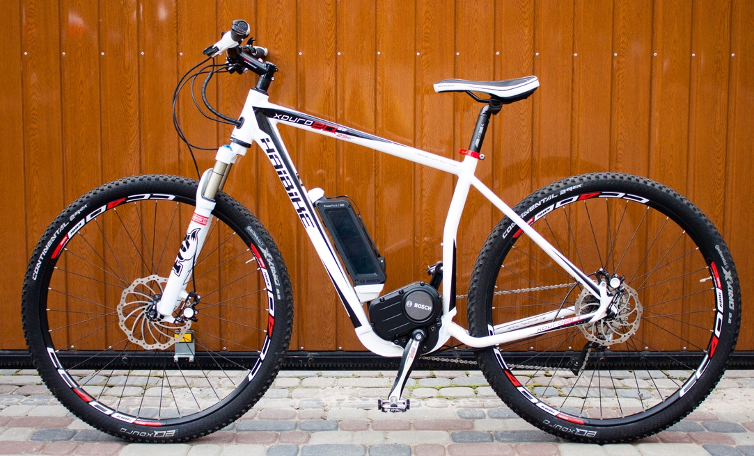

Доброго времени суток.
Привез с Германии три электровелосипеда, по хорошей цене (300 евро за штуку).
Покупал как б\у, без зарядок и ключей, ну Вы поняли...
Посмотрев на ценники на зарядные устройства для 36V аккумов  (100,140, 150 евро за штуку) принял решение не покупать.
Ранее, на Али был куплен такой лабораторный блок:

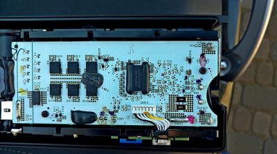

Разобрал одну из батарей, увидел плату BMS на чипе BQ77PL900.
На плате четыре выхода (+ - Tx Rx)
При подаче напряжения 42V на силовые контакты +/- ничего не происходит.
Подскажите, как открыть плату для зарядки ?
acyd
#671
Для начала проверить состояние ячеек,
Заменить бмс на нормальную, н-р из темы, микросхема у вас уже есть  ;-)
Но есть вероятность, что там интеграция с контроллером и без сигнала бмс работать не будет. Соответственно и батарея хочет оригинальную зу.
Т.е потребуется сильно вникать, исследовать,  искать способ обмануть.
clawham
подтверждаю..попадалось пара таких же бмски - все на кане через свои контроллеры...хз как с ними работать бо рабочий хаких же нет. плата на бкюшке но без умощнения балансировочного тока и бкюшка сама рулит транзюками.
неделю проигрался - запустить не получилось.
выкидываете всю электронику и заменяете контроллером китайским и или моей бмской или готовой китайской. но первое в любом случае - проверка батарей - у меня по одной ячейке были трупы - в нуле. хз как это получилось бкюшка была исправна

BrutHelp
Батареи в отличном состоянии, на всех велосипедах, заряжаются только при снятии с рамы. На всех батареях BMS с балансировкой.
Менять всю электронику не вариант, дороже будет.
При смене платы BMS, как подружить с родным компом ?
Может есть варианты обмануть плату BMS ?
clawham
вы понимаете что не к нам вопрос? у нас нет програматоров к этим платам мы не знаем протокола общения зарядки контроллера и бмс между собой! То что там применена bq77pl900 говорит только о том что пороги могут быть от 2 до 5 вольт, ток балансировки 15 ма и ячеек от 4 до 10-ти. все. больше это ни чего не значит - она просто комутатор поячеечных напряжений на внешний проц который и реализует любую логику какую только хочет производитель. хоть вины вшивать. чо угодно.
Если бы там была логика станд-алон бкюшки - она бы при подключении зарядника - завелась бы сама. ничего больше ей не надо.
А угадывать что там наворочено внутри того проца - да все что угодно ...от слова вообще! Ищите владельцев таких же но исправных батарей и тогда можно будет чтото потыкать подсмотреть и т.д. в любом случае - ехать оно будет ровно на 250 ватт не больше хотя могут - на киловатт :)
