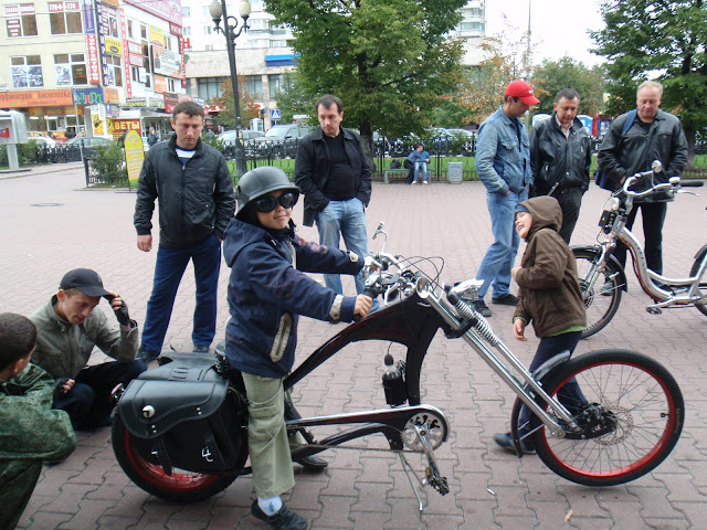

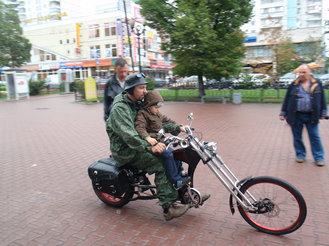

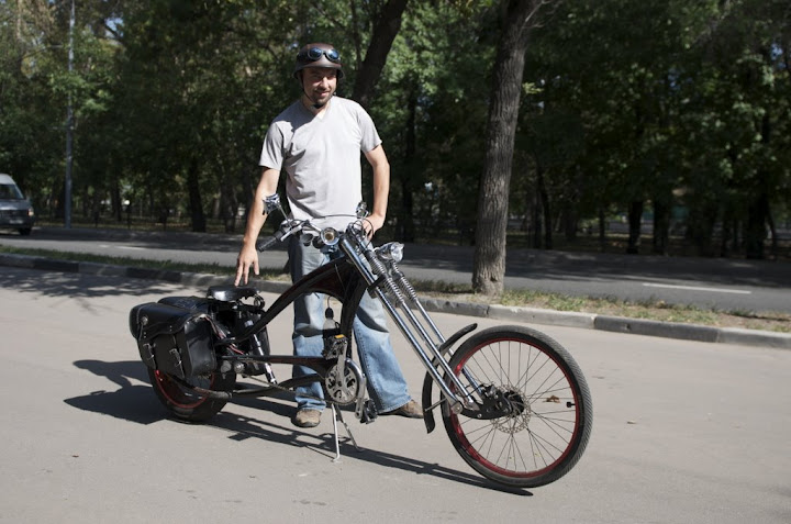

Цитата: botas от 23 Авг. 2010 в 13:33
Здравствуйте, уважаемые форумчане!
Во многом благодаря этому форуму я собрал свой электровелосипед - http://epowerbikes.ru/archives/1575.
Ооо, в нашем полку прибыло!! :bp:  Прикольно Вы крузбайк сбацали, и обэлектрили его!  +1
Причём циклон применили, ажъ на целый киловатт, прикольно. Лёгкий, мощный - пулялка наверное та ещё!
Да Вы ещё и из Москвы, т.е. появляется возможность воочию заценить Ваш аппарат!
Приезжайте в Сокольники 29-го, очень Вас прошу, будет на что посмотреть/потестить!

По сравнению с "обычным" электровелосипедом - тяжеловат - 45 кило все таки.
29-го постараюсь приехать - на Ваш аппарат посмотреть тоже интересно :)

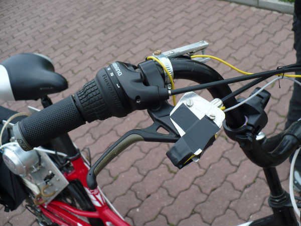

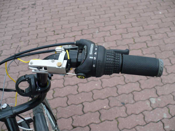

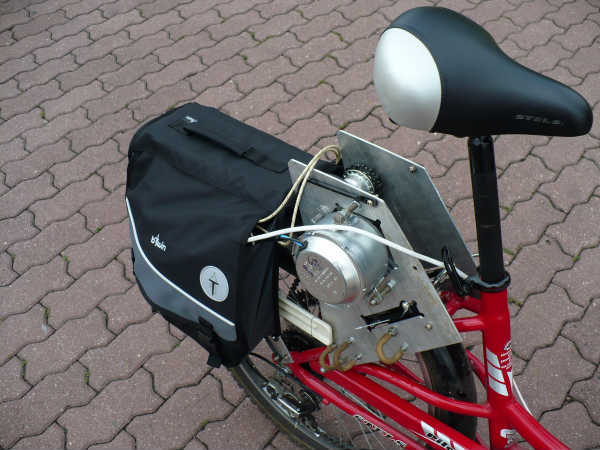

После того, как я установил новые кофры и супер-пупер седло, можно уже начинать хвастаться :)
Видео: http://www.youtube.com/watch?v=LQ9eEJFVvTQ
Планы по переделки ещё есть, но это уже к след. сезону :)

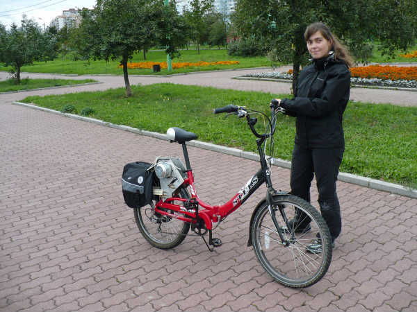

Сделал свой первый электровелосипед!!
Скорость без помощи педалей 20км/ч
запас хода - 25
мотор - 250 ватт
два аккумулятора delta 12-18
botas

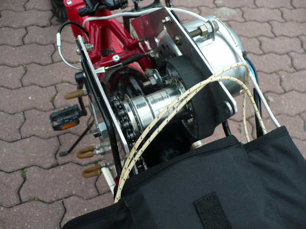

Самоделки - это здорово!
А что за втулку Вы использовали в качестве промежуточного звена между мотором и колесом?
Какая-то планетарка с выбранной фиксированной передачей или передачи переключаете?
Какой ручкой дается газ?
Максимальную скорость специально ограничивали? (250Вт теоретически должно хватать на 25-30 км/ч)
И пробег на скорости 20 должен быть побольше, даже на свинце.

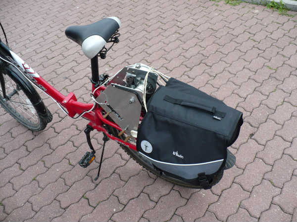

ЦитироватьА что за втулку Вы использовали в качестве промежуточного звена между мотором и колесом?
Использовал втулку заднего колеса от советского велосипеда. Вытащил из неё тормоз, оставил только храповик, для того чтобы при езде на педалях не нужно было крутить двигатель.
Благодаря этому накат остался, если колесо крутануть, то секунд 15-20 крутится.
Поставил велокомпьютер и вот что получилось при езде только на моторе:
до 15 км пробега скорость 20 км/ч
при 20 км - 18 км/ч
при 25 км - 16 км/ч
при 29 км - 12 км/ч
при 30 км - 10 км/ч
при 31 км - 8 км/ч
передаточное число специально рассчитывал на 20 км/ч
Мотор запускается нажатием жёлтой кнопки
есть два режима(переключение тумблером)
-держать кнопку - работает, не держать - не работает
-запуск при нажатии на кнопку, отключение при нажатии на тормоза (стоят концевики)
мотор запитан через автомобильное реле на 30А
Недостатки:
- Если трогаться с места то храповик срабатывает не мгновенно, и происходит резкий рывок. Но при включении даже на малой скорости храповик работает хорошо.
- 12 килограмм аккумов закреплены за задней осью, из-за чего он стоит неустойчево
- ну и  регулировку оборотов ещё не сделал
