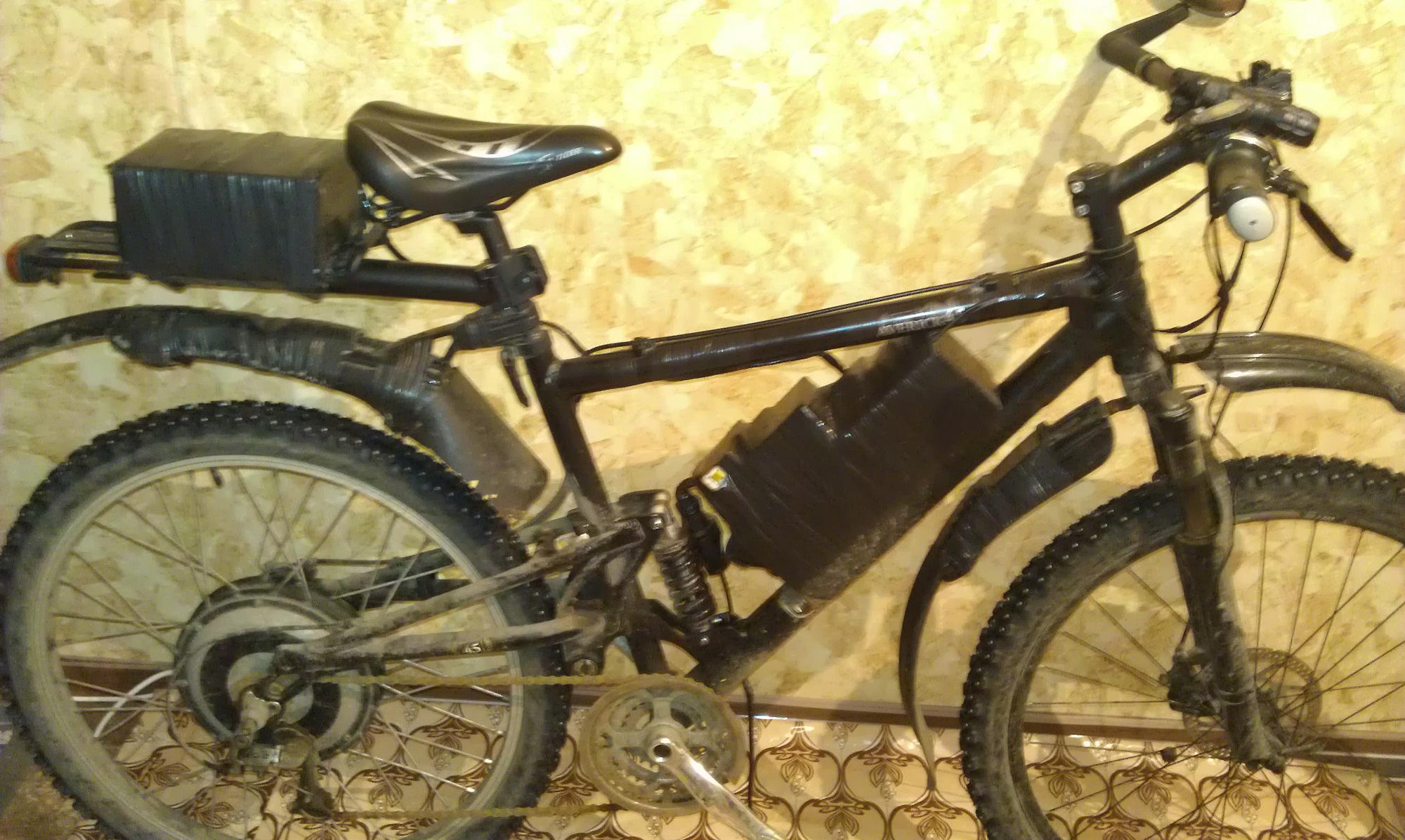

вот моё чудо сначала все акб уместил на багажник(мотор 250W36в фото на аватарке),а потом поменял мотор на 750w48в и разделил их(на багажнике и в раме).Но багажник сломался я еще один купил,но он тоже сломался и я чет подумал,а почему бы все акб не разместить под рамой...и это была правильная мысль.Уже 2 года гоняю как на последней фото и все в норме

такой чистенький и в техническом плане тоже :)
vitmob тоже +1 как строителю.
