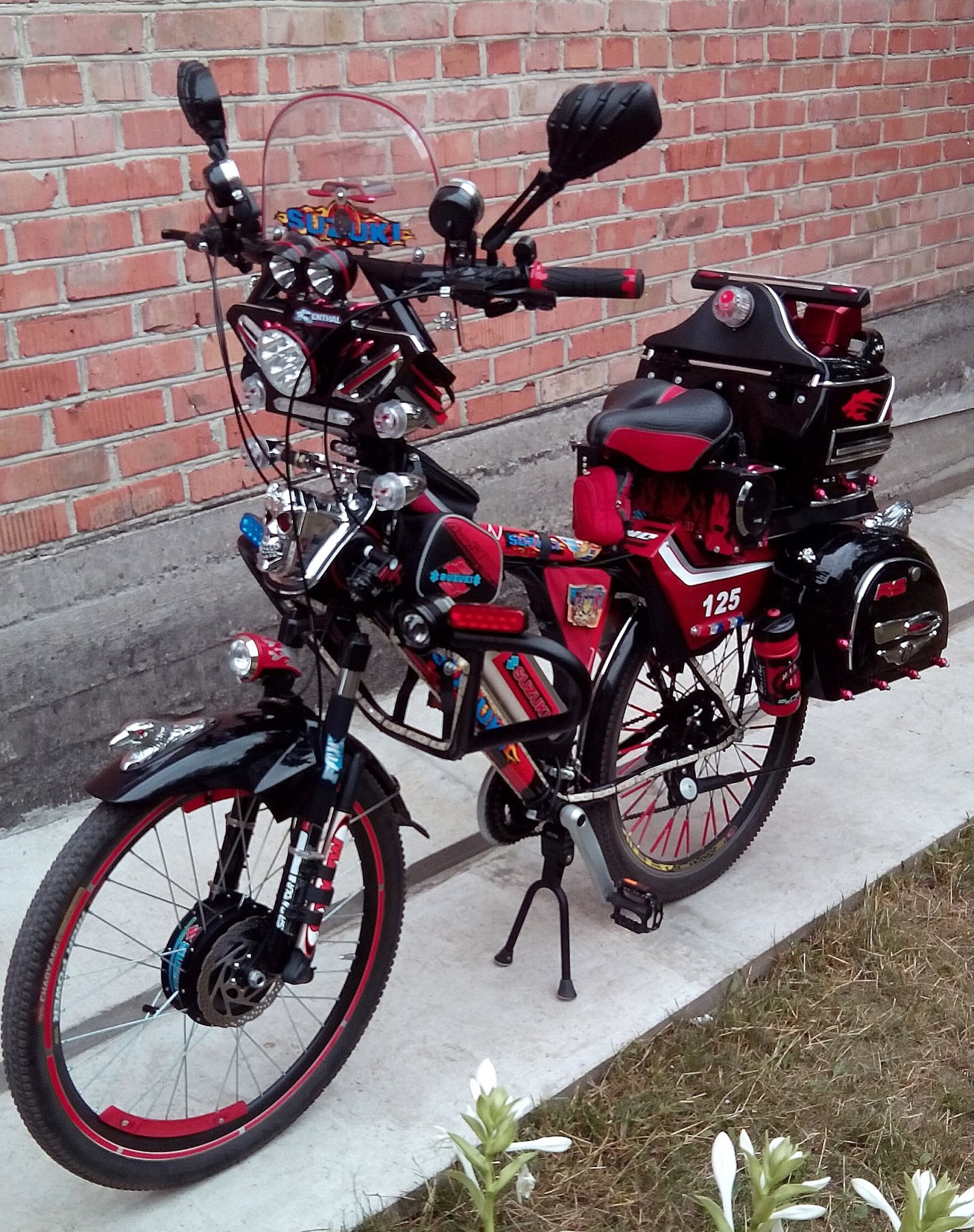

Кореец

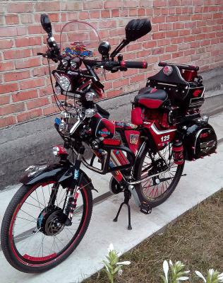

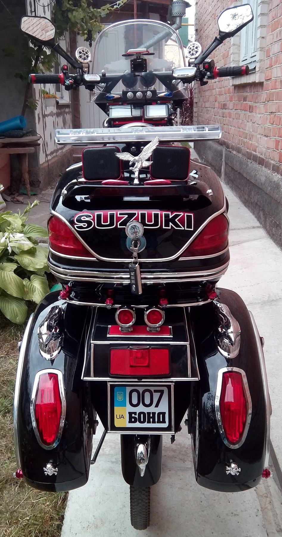

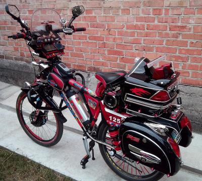

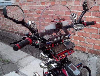

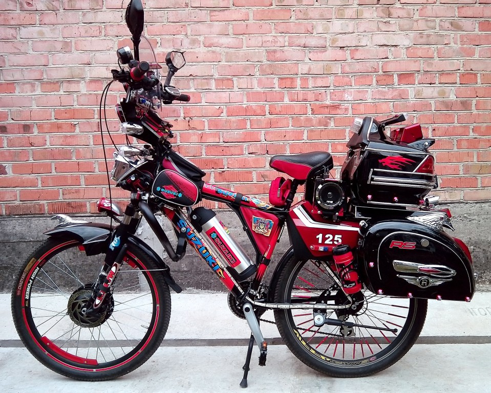

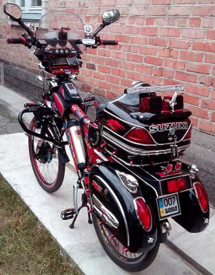

Всем читающим пламенный привет!  B-)
Решил выложить результат апгрейда обыкновенного отечественного велосипеда "Ardis Tour" (хардтейл, диаметр колёс - 26 дюймов).
Основное электрооснащение: переднее редукторное моторколесо (Volta, 36в 500вт), контроллер (Volta, 36в 600 вт), литий полимерный аккумулятор бутылочного типа (36в 12Ач) на раме (для питания моторколеса) и ещё один кислотно-щелочной аккумулятор (12в 12Ач) на багажнике (для питания навигатора, видеорегистратора, бортового компьютера, усилителя колонок и светотехники), ручка газа рычажного типа, трёхпозиционный переключатель скоростей.
Дополнительно установлено: усилитель передней вилки, МП3 плеер, музыкальный усилитель и шесть колонок, велокомпьютер и бортовой комп, навигатор, видеорегистратор, шесть фар спереди, светотехника (сигналы поворотов, стопсигнал, сигнал аварийной остановки, сигнализация, цветная светодиодная лента с функцией цветомузыки и др. LED лампы различных эффектов), один центральный и два боковых кофра сзади. Пожалуй, за небольшим исключением, это весь установленный комплект...  :facepalm:
Безусловно, общий вес получился великоват для велосипеда, по ощущениям будет килограмм 50. Спасает тяговое моторколесо: скоростью не блещет, что ожидаемо, зато вытаскивает на любой подъём, поскольку и предназначено для повышенных нагрузок (грузовых перевозок, эксплуатации в условиях гористой (холмистой) местности и т.д.) На ровном участке выдаёт порядка 25-30 км/ч. При помощи педалей получается больше. За время тестовых заездов (больше 150 км в сумме) по части двигателя никаких недостатков не выявлено, поэтому можно сказать, что меня всё устраивает...  6_6
TFSM
[user]Кореец[/user],
Все гаишники(даишники) ваши будут на дороге :)
Ands
[user]Кореец[/user], китайская промышленность отдыхает  ;-D
Желал: эл.вел 70км/ч и дальность ~100-150км при 40км/ч, 2х подвес, мото седло.
Кореец
Пока прецедентов не возникало, хоть и неоднократно ехали параллельным курсом. Реакция была, как у одного известного автора в юмористическом монологе: передние к стёклам приникли, а задние - напирают...  :cycle:
