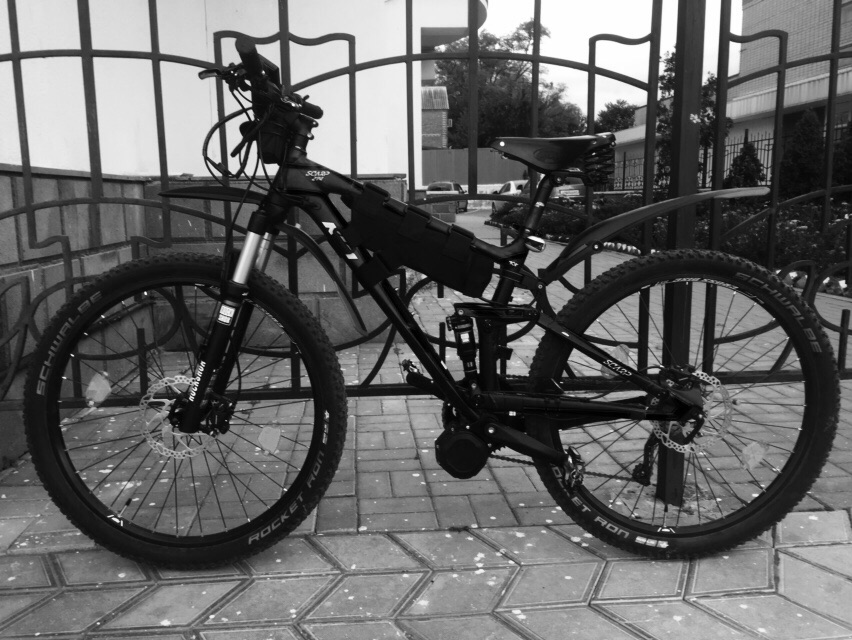

Цитата: илс от 16 Авг. 2015 в 09:19
[user]e-scooter[/user], А что за батарейный бокс?
Это мягкая сумка? Или жесткий пластик? Где заказывали?
Это пластиковый, формата "downtube"  :-) один в один совпадает с названием велика. Заказывал на али, но теперь и наш друг Геканаз имеет такие в продаже.

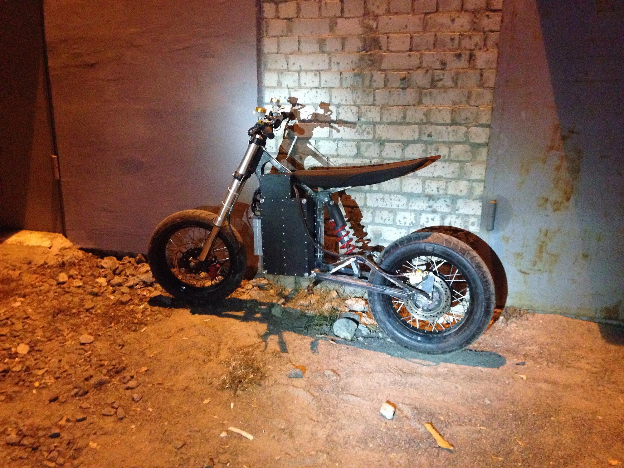

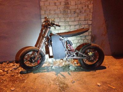

байк не мой, но хозяин походу не ходок на наш форум :
Текущий проект:
Двиг: Greyborg Cromotor MK2
МК: EC-244110 от дядюшки Lyen'а
Аккумы: Sony US18650VTC5 34S12P, 122V, ~3.8KWh
Рама/Маятник: стальной самовар
Вилка: Kayaba c Kawasaki KLX250
Амморт: снят с Kawasaki D-Tracker
https://2ch.hk/diy/res/169895.html

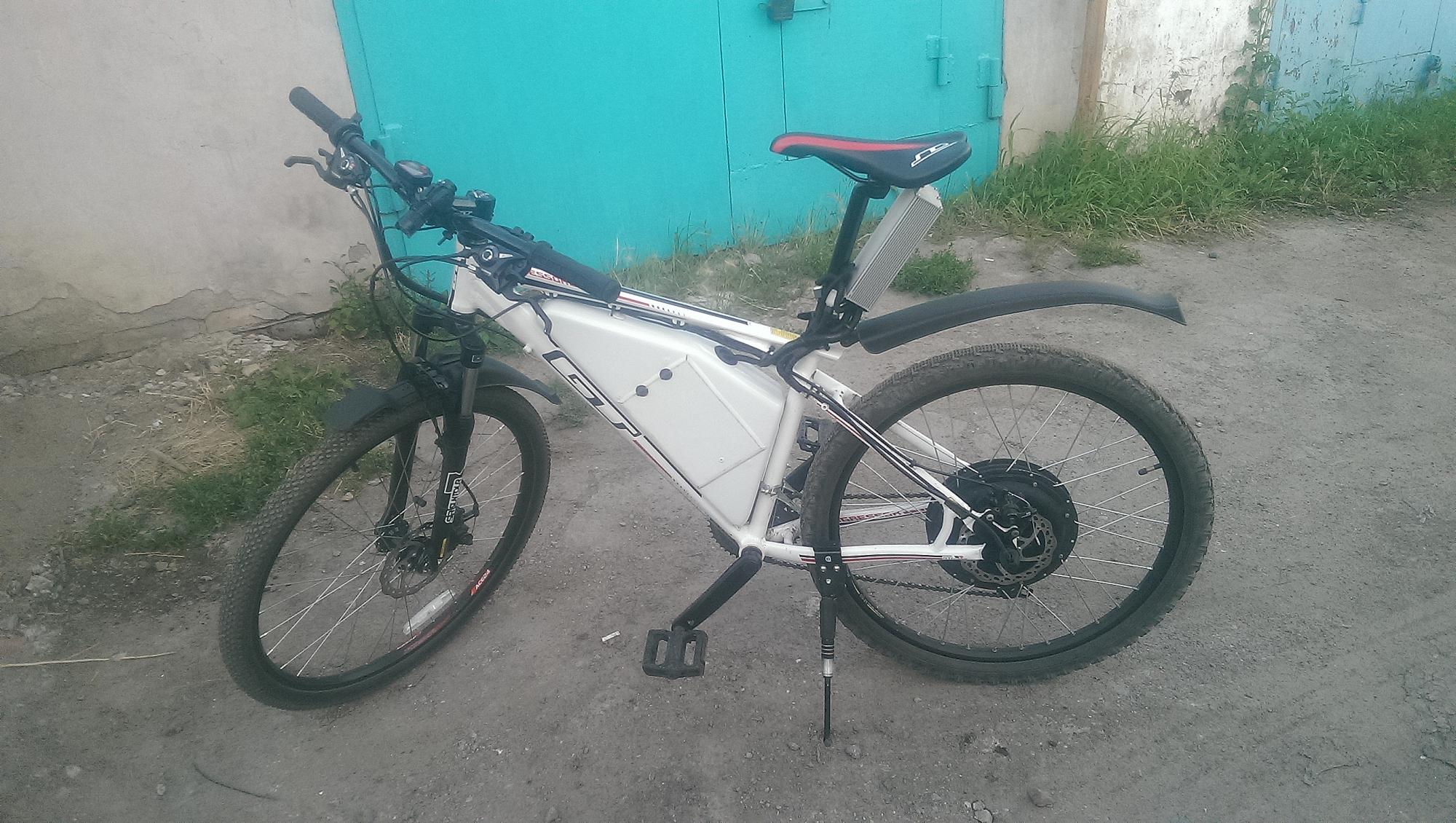

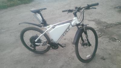

Вот, наконец то дособирал свой :dance: Мотор 1000w, контроллер Greentime 15fet 45A, батарея Liion 48v 21ah Samsung ICR 18650. Пробег без педалей 40-50км при постоянном газе без педалей B-) Максималка 54км/ч в режиме 120%.
GT Agressor 2.0 Electro -  48v 21AH Samsung ICR18650, Greentime 15fet 45A, максималка 55км/ч, пробег 40-50 км без педалей
классно сделал. Что за бокс под батарейки?
Flash.Pro
Бокс самодел, из 3 слоев стекломата, пропитанного эпоксидкой, окрашено автоэмалью.

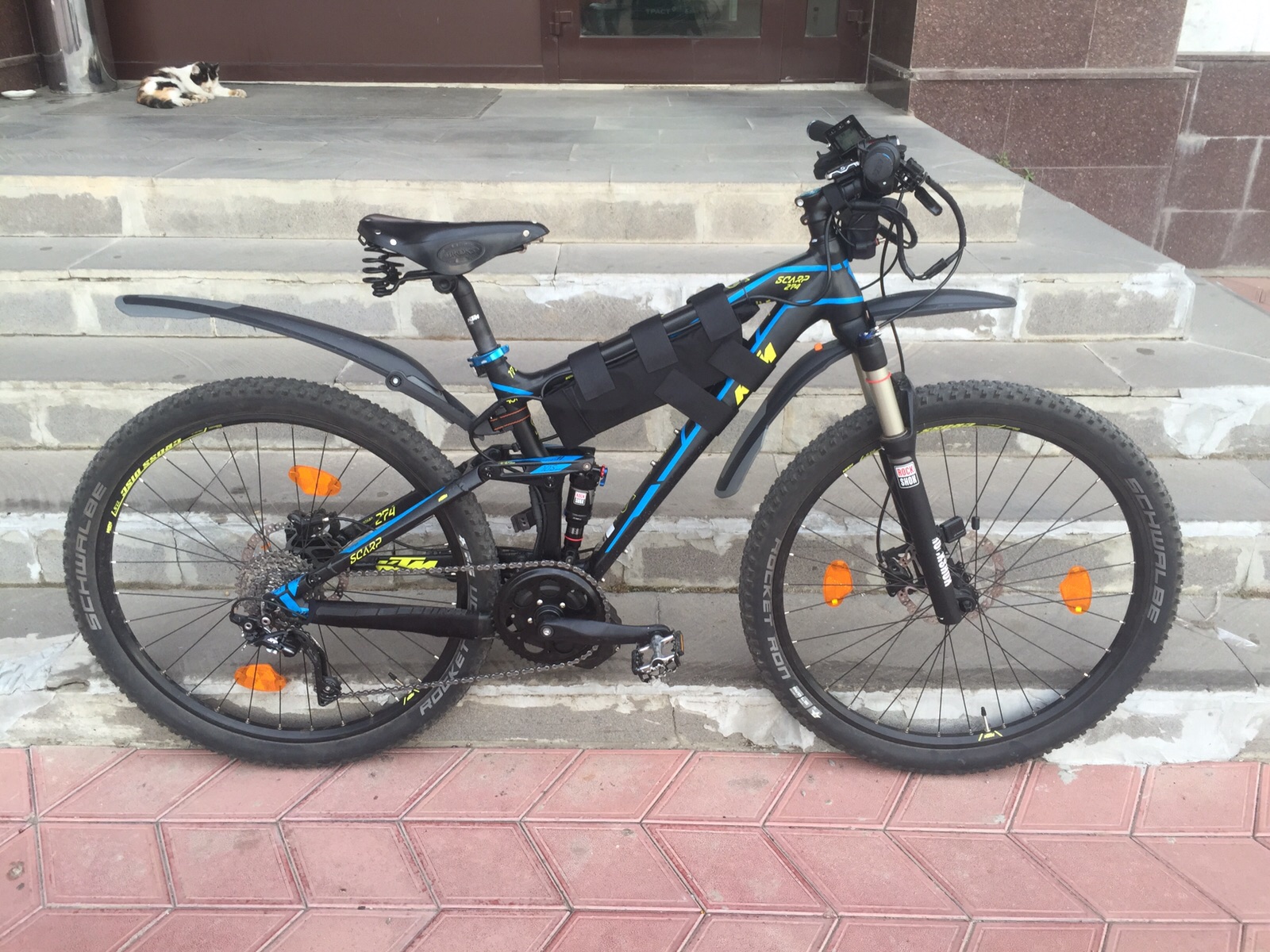

Kwoter
#5127
Мотор центральный 450W
АКБ  48в 10,5 ач из ячеек 18650 самсунг
https://vk.com/elcust
