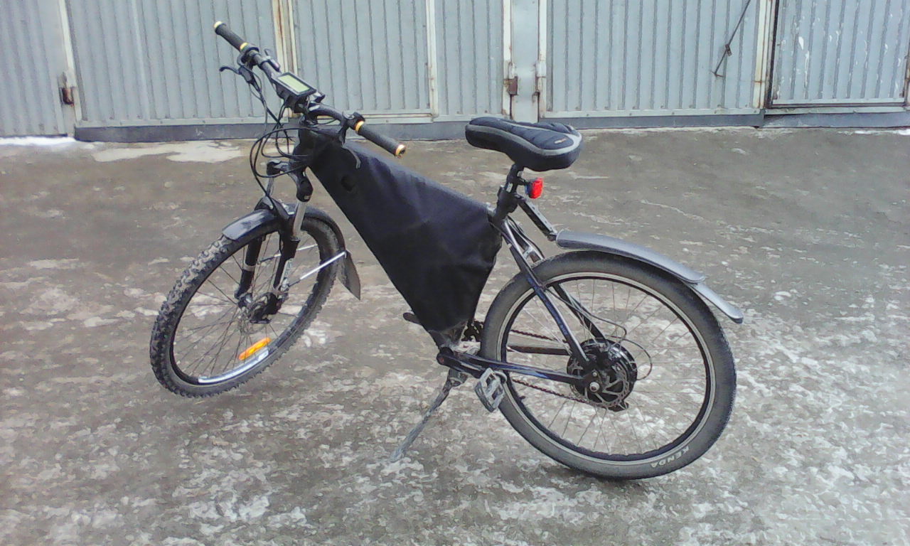

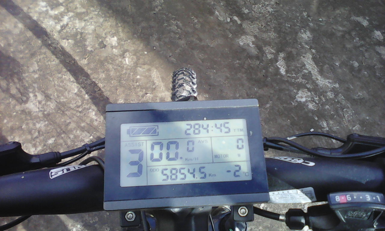

Эксплуатация с 20.02.16г. круглый год в любую погоду.На работу и обратно 24км. Летом на дачу 32км в одну сторону. Сборка фирмы Voltbikes,модель VoltAge2.0. За всё время замена тормозных колодок и задней покрышки(стала лысой и прокололась).
CRONUS 2.0,MXUS 1000w,редукторник,LCD3,xx-47км/ч,под нагрузкой 38-42км/ч без педалей,батарея LiFePo 48v10 a/ч

Прям копия моего первого: https://electrotransport.ru/images/2/1ihspuy.jpeg
Изначально там же собирал.
Рекомендую в этот чехол изнутри вклеить тонкие (1 - 3мм) треугольные листы пластика (у меня вообще жёсткий картон был. На сезон хватало)). Они придадут чехлу форму, не будет складок.

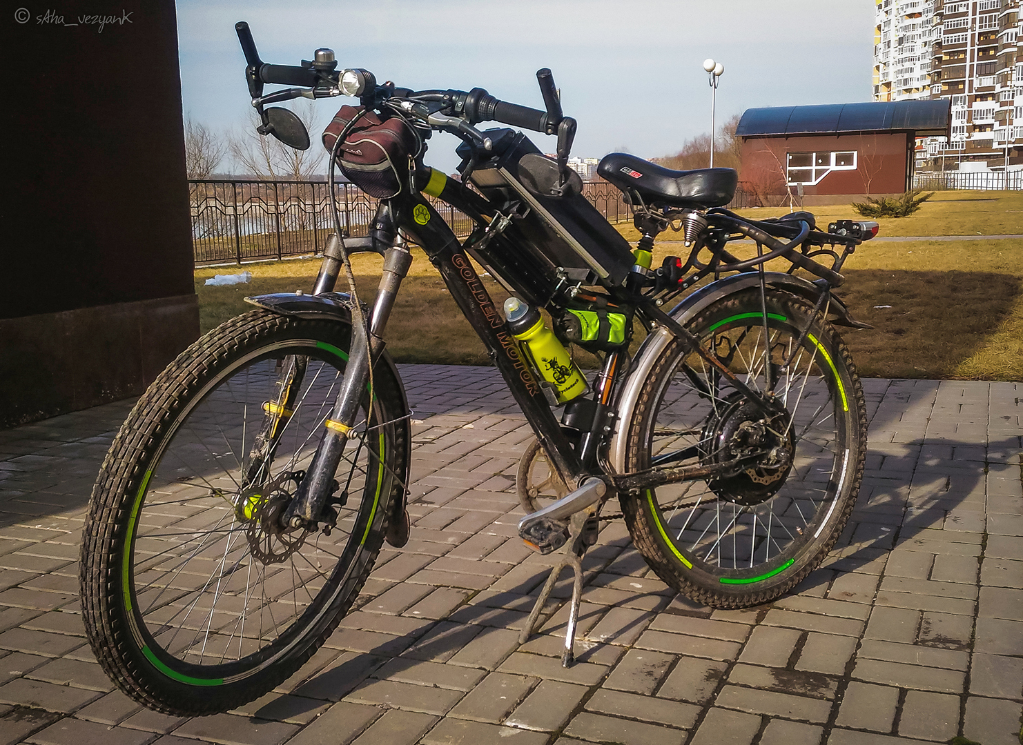

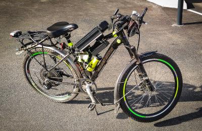

Мой конэк!

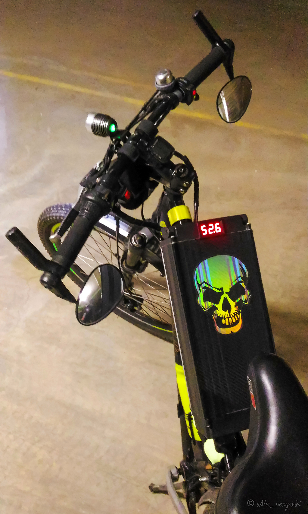

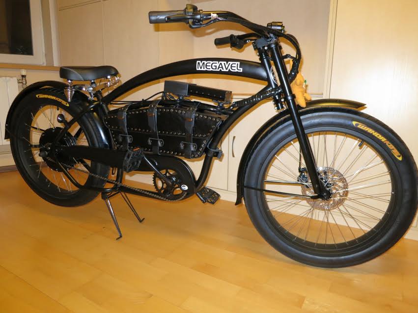

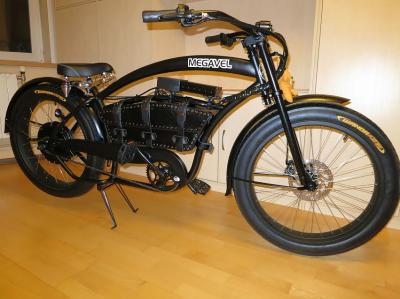

От Golden Motor осталась только рама)
В корпус аккума вкорячил вольтметр.
"ЭлПегас" - "ROCKRIDER 520 S" + DD CNEBIKES + Mark I + LiFePO4 48V10Ah = 30кг. Max50км/ч. ~30км.

[user]Татос[/user], аккуратно, красиво...  :wow:

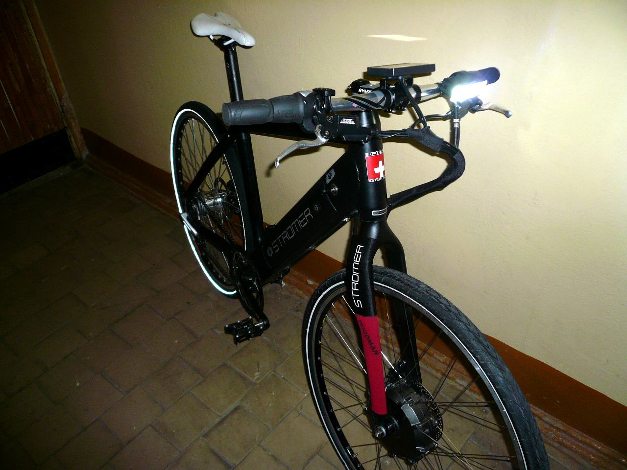

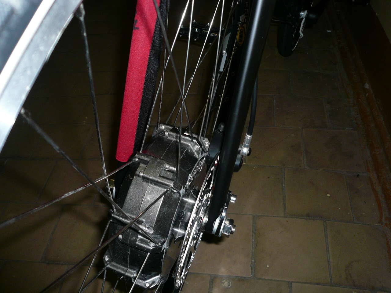

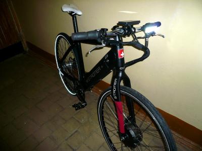

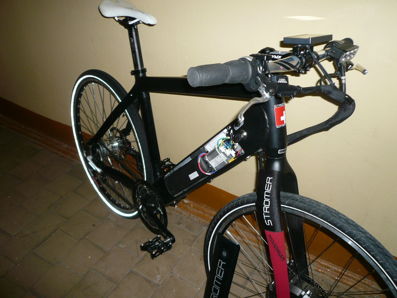

после долгих доделок - рискну выложить,  навеску на типа швейцарскую раму St1. такие распотрошенные воришками пустые рамы часто появляются на ebay по цене 100-300$. кто-то продает в силу выхода из строя аккум или родного движка со встроенным контроллером. донор был довольно бестолковый - тяжелый и тихо ездит.
Мой вариант - сзади планетарка на 8.  передняя вилка - карбон 29" . МК - Crystalyte  G-motor DD . аккум 44-63в 10ач. контроллер 20а с LCD3 и рекуперацией. макс пиковая  мощность по показаниям LCD3- 650вт.  тормоза родные гидравлика. колеса 28" шины полуслик 700х45 передний тормоз еле влез, пришлось точить калипер как в морском бое  - дойду до масла или нет  )). еле подобрал комбинацию проводов к мотору на макс 50кмч. в силу известных погодных условий в мск - пока не ездил сильно.
прошу сильно не критиковать - всеж старался много )). может поставить опять легкий редукторник 350ватт? 1.5 меньше. сейчас вес с легкими педалями 20.8 кг.

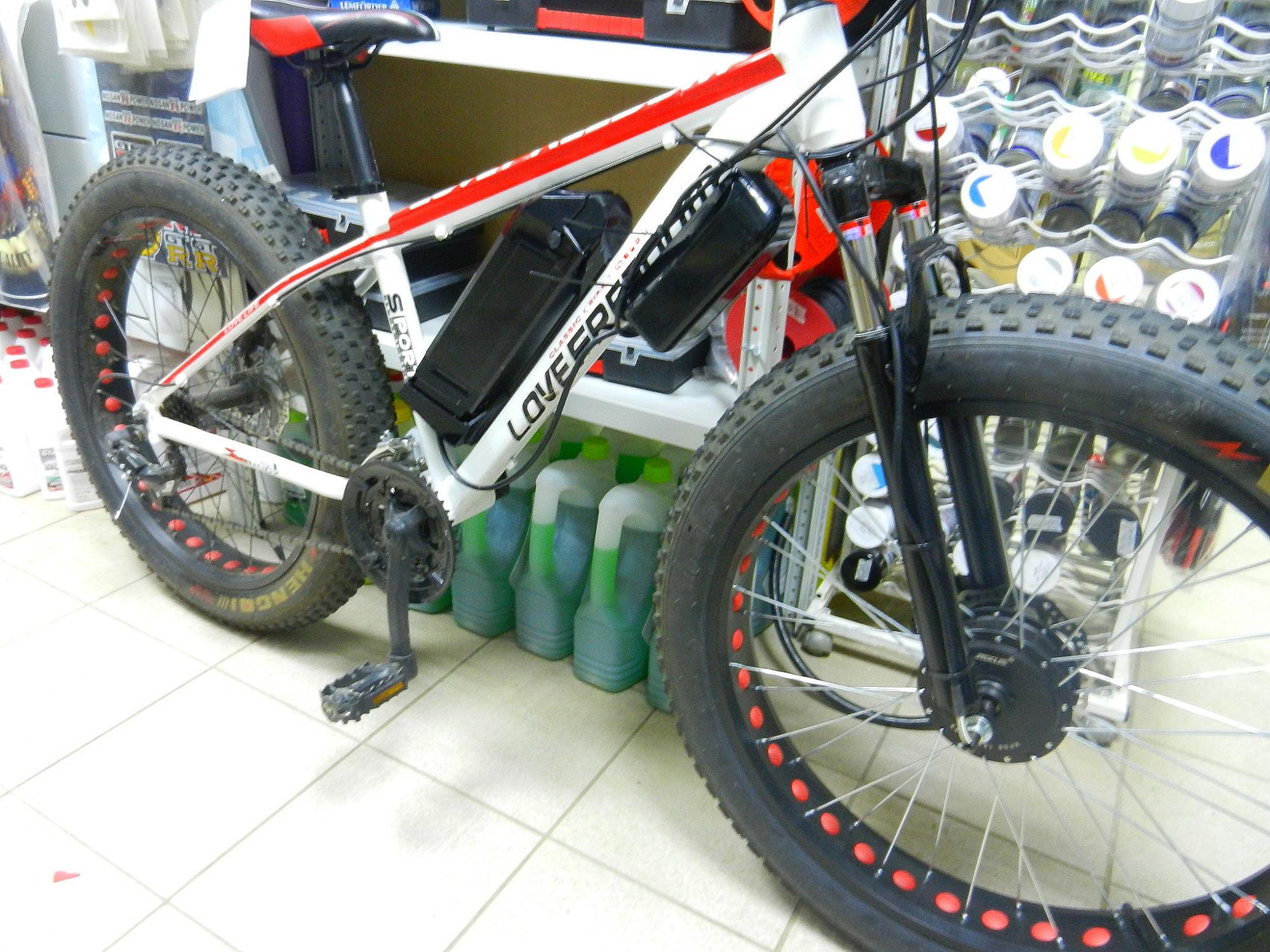

Шайтано ашано фэт....  ждал своего часа почти год... и вот, собрал!
Мой девиз- "Потом - это никогда!"
sashak1985
Скоко прет? что за мотор.  так нормально с виду все Ок.
johnik1982
с буксом по снегу, хоть и 350 ватт )))  жрёт и прёт ))) пока только обкатка, час назад собрал  B-)
Добавлено 02 Мар 2017 в 18:33
ахх  48 вольт 9ач
Добавлено 02 Мар 2017 в 18:34
первый переднеприводной, пока не знаю хорошо это или плохо, сейчас вот подсохнет через недельку, посмотрим
Добавлено 02 Март 2017 в 18:35
как бэ четвёртый в коллекции )))  опять скучно, буду думать о пятом!

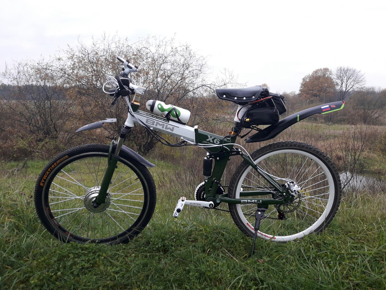

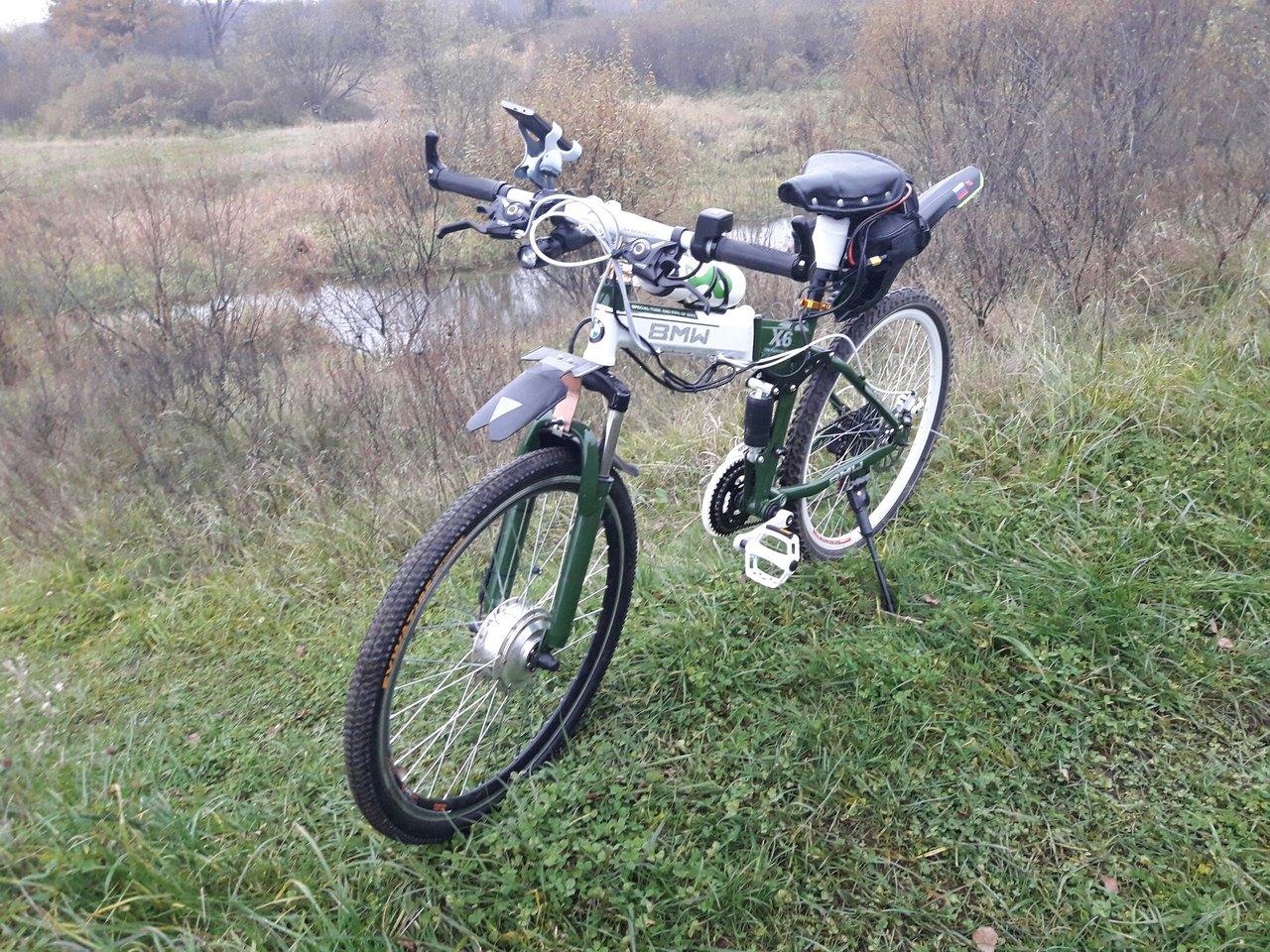

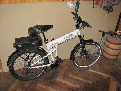

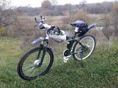

вот такой агрегат соорудил
рама складная
МК 350W, li-ion 10000 мАч 36v
