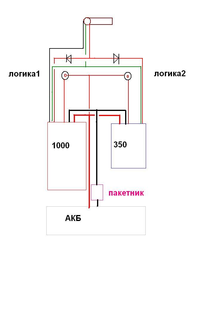

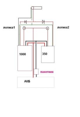

Цитата: морячок от 06 Фев. 2017 в 14:54
Цитата: SG_ от 06 Фев. 2017 в 08:04
кнопки режут провод газа. если отрубать контроллер то придется делать отдельное питание ручки газа, т.к. сейчас она запитана от заднего контроллера.
Провод газа управляющий? Ещё один вариант, кстати.
То есть на вашем аппарате возможно отдельно пользоваться передним и задним комплектом?
А если один мотор включён постоянно, то на втором ведь логичнее отрубать контроллер, или не?
провод газа понятно управляющий, по другому никак не отрубишь отдельно. с отрубанием контроллеров не стал заморачиваться, например передний стартует долго. провод газа проще всего отрезать, в ручку газа идут кабеля от контроллеров и кнопками рядом отрезаются, не нада тянуть дополнительные линии.

Цитата: Andrey826 от 06 Фев. 2017 в 22:09
но мы же обсуждаем саму идею управления мотором .
Именно. Нарисуйте схему как я, и не запутайтесь в ней.
если в обоих случаях придётся самому изготавливать непредусмотренные причендалы ?!
Два диода из зарядки. И две кнопки с фиксатором. Проводка остаётся штатной.

А что касается схемы, то я делал полноценную схему. Позволяющую без ограничений использовать оба мотора по одиночке и в месте.
Остальное можно спросить у гугла.

И что в моей вам не понятно? Диоды в любом мосте.
