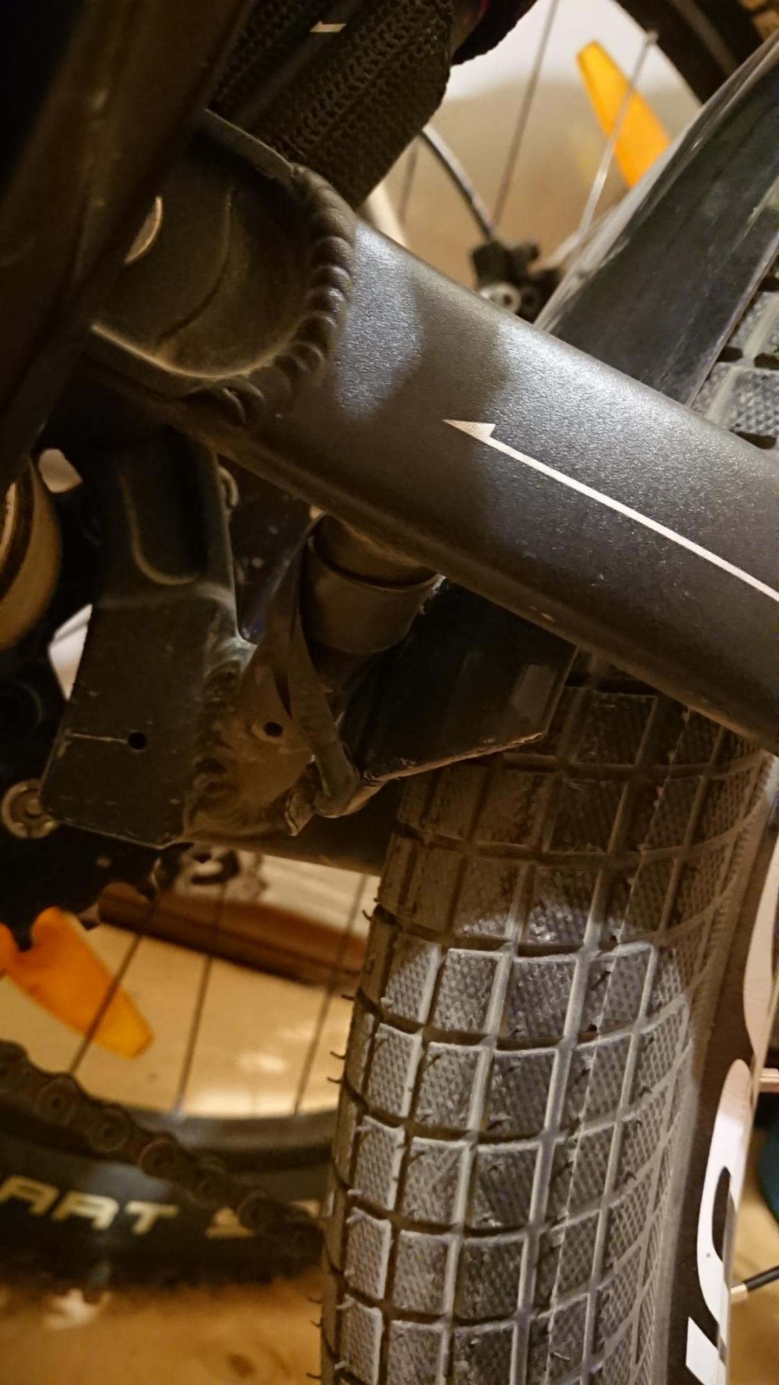

Цитата: Олег Седой от 11 Май 2020 в 05:17
...У нас с вами двуподвесы (у вас лучше, но у меня стальная рама) и ничто не должно мешать работе заднего амморта,...
У Вас однорычажная система, поэтому ничего не мешает. У [user]atomohodez[/user], как у меня, двухрычажная. Поэтому по умолчанию мешает полное крыло. Поэтому и спросил про долгожительство крыла.
https://electrotransport.ru/index.php?action=dlattach;topic=2128.0;attach=53264;image
Я в среднем раз в 2 года менял из-за поломок пластиковых. Сейчас поставил металл, пока полёт нормальный.
atomohodez
[user]Агапит[/user], у меня крыло, в подвижной части у каретки, держит камера, т. ч. оно тоже движется)
Агапит
  :-D А я тупо пластиковым хомутом притянул

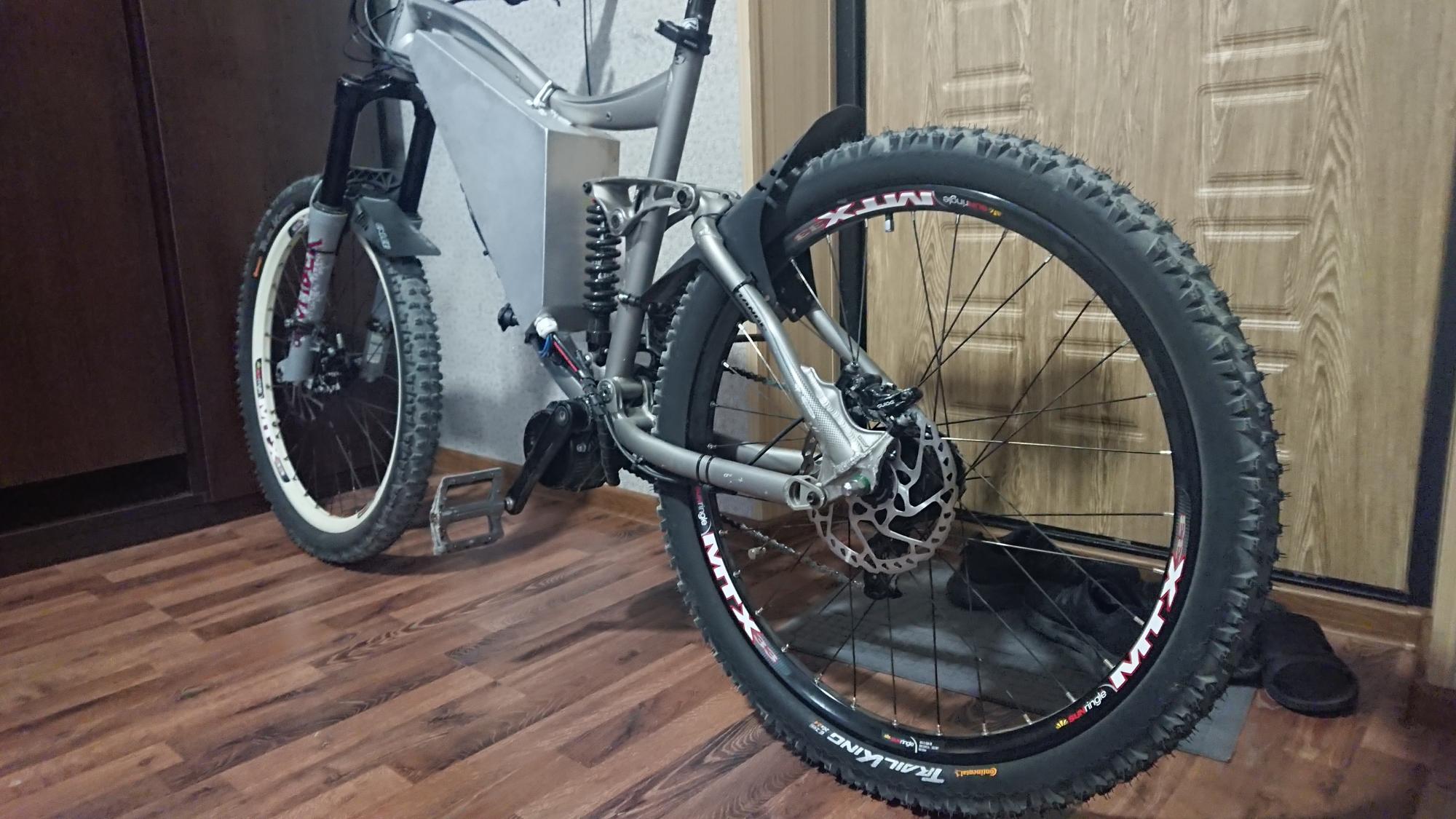

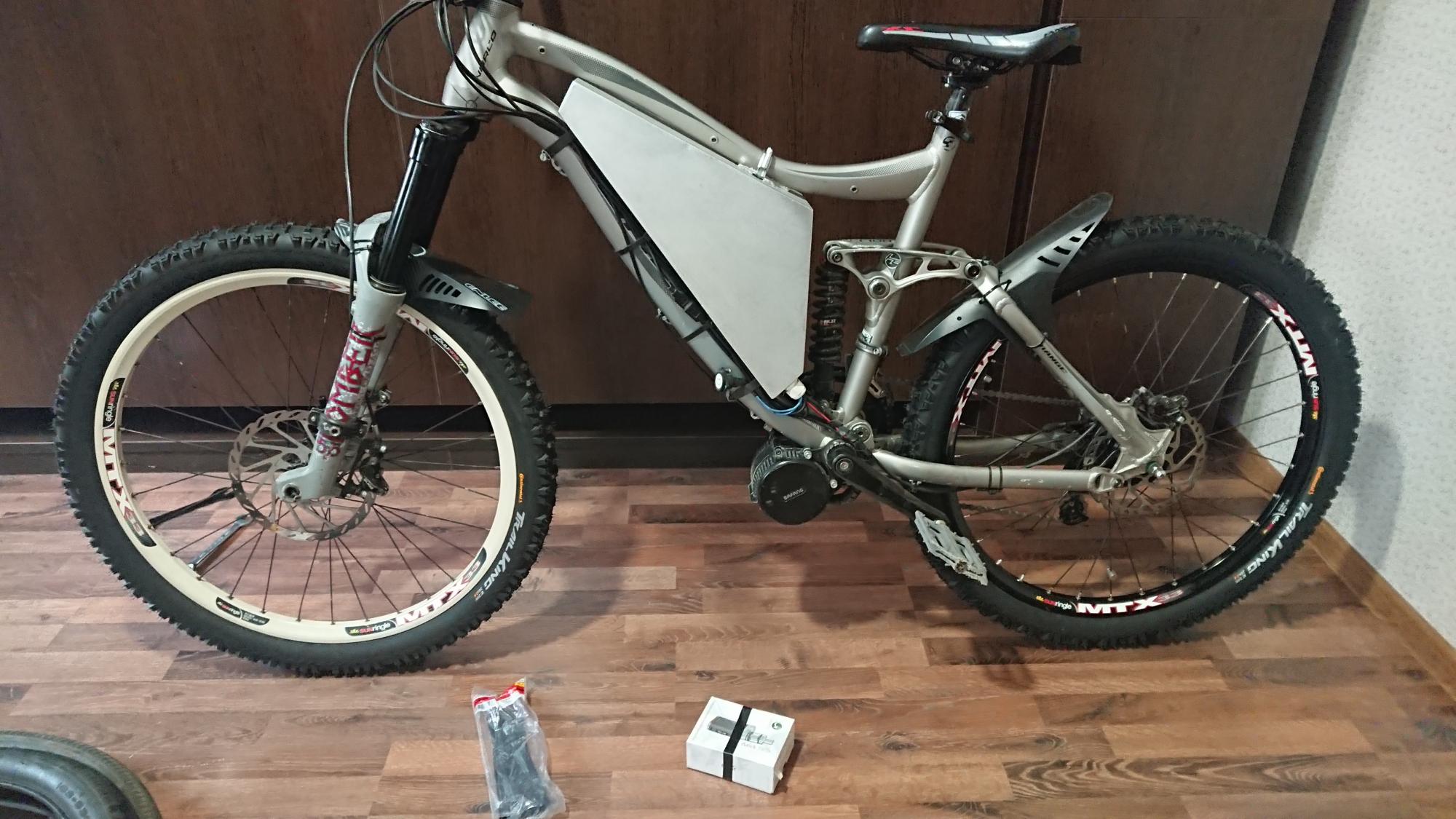

Inferno54
#9166
Всем привет.
Еще немного осталось довести до ума новый байк.
Рама Норко рендж 2012 (на удивление,новые подшипники для подвески нашел в одном месте), 160ходов (куплена новая вилка РШ боксер (ход 200), но возникли проблемки, пока лежит), родной воздушный аморт считал, что отскок это роскошь, потому был заменен на DNM, работает отлично. Мотор остался старый, bbs 02, работающий на  планетарку Алфайн 8ск.
Короб для акк был изготовлен из АМГ2 2мм одним хорошим человеком, вес получился 1400гр. В него планировалось установить 42 или больше банок 32700 li nmc(белый mc nair), но купить не успел, границы с Китаем позакрывали (если кто владеет инфой, где их достать за адекватные деньги, прошу поделиться), поэтому пока в нем болтается старый акк 48/13 из оригинальных vtc5. Заказал месяц назад еще немного банок, пока буду на 18650 катать.
Вес пока получился 30,5кг. Скорость макс пока 50, но это потому, что пролетел с выбором звезды на планетарку, мотор долбится в максимальные обороты, потребляя 600-800 Вт.
2012 Norco Range 3/Bafang BBS02/14s 24АЧ/29кг
RIP
Cult Expedition 2021 (200/200)/Bafang BBS02 2 кВт/14s 24АЧ/30кг

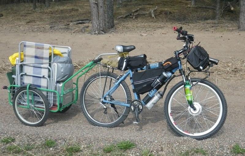

Я сам в ноябре там брал: высокотоковые Лишены 32700, 7100мАh . На фото в раме у меня, как раз и стоит такой аккумулятор емкостью 21а*ч, вес 7кг.
Ребята с Ли-форсе именно под мою раму и собрали АКБэшку.
Самому некогда было возиться: на двух работах вкалываю.😉
Сами знаете, что для двуподвесов довольно проблематично расположить аккумулятор в раме.
А так, на дальняк ещё и лифер имеется: креплю его по-разному:
Прошу извинить за оффтоп, просто тут коллеги тоже выложили фото двуподвесов и проблемы размещения АКБ.😎 (для этого есть другая ветка).
