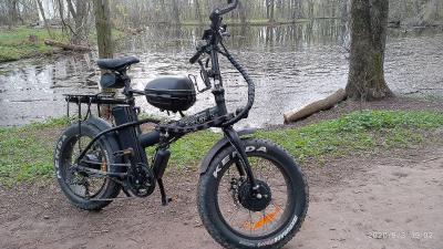

Вначале фары стояли на руле 2 шт. потом переставил вниз, так мне удобнее, включаются 1 + 2. Езжу на работу в одну сторону 11 км., 5км по грунтовке и тропинке. Максимальная скорость по асфальту 32-35 км. Батареи хватает на 45 км. Задний подфарник отрабатывает тормоз. Задний двигатель перемотал. Тормоза гидравлика. Удлинитель руля чтоб руль поднять выше.

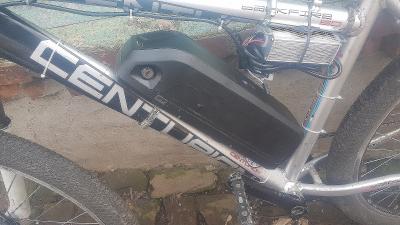

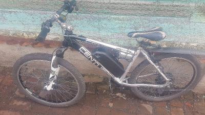

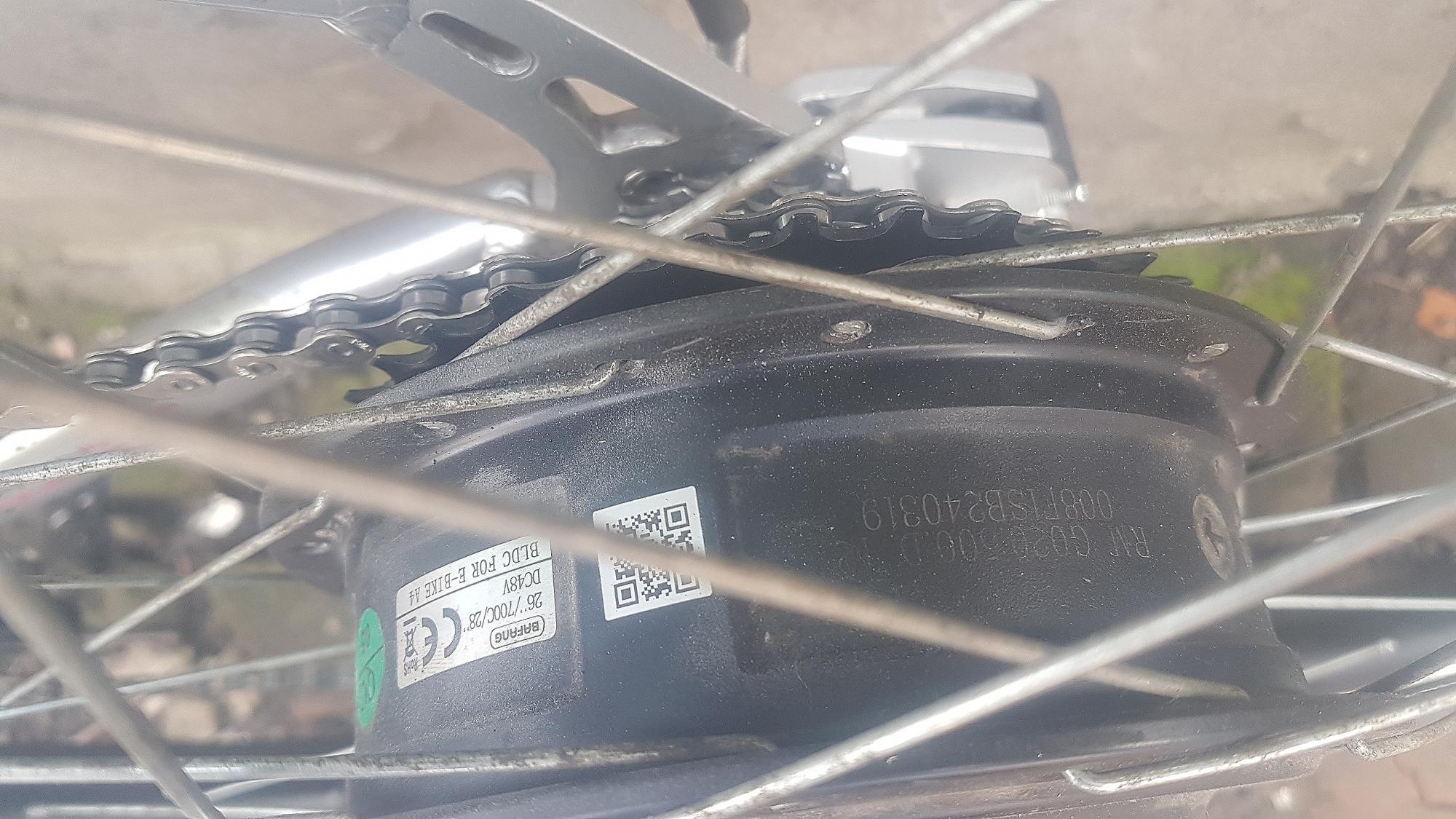

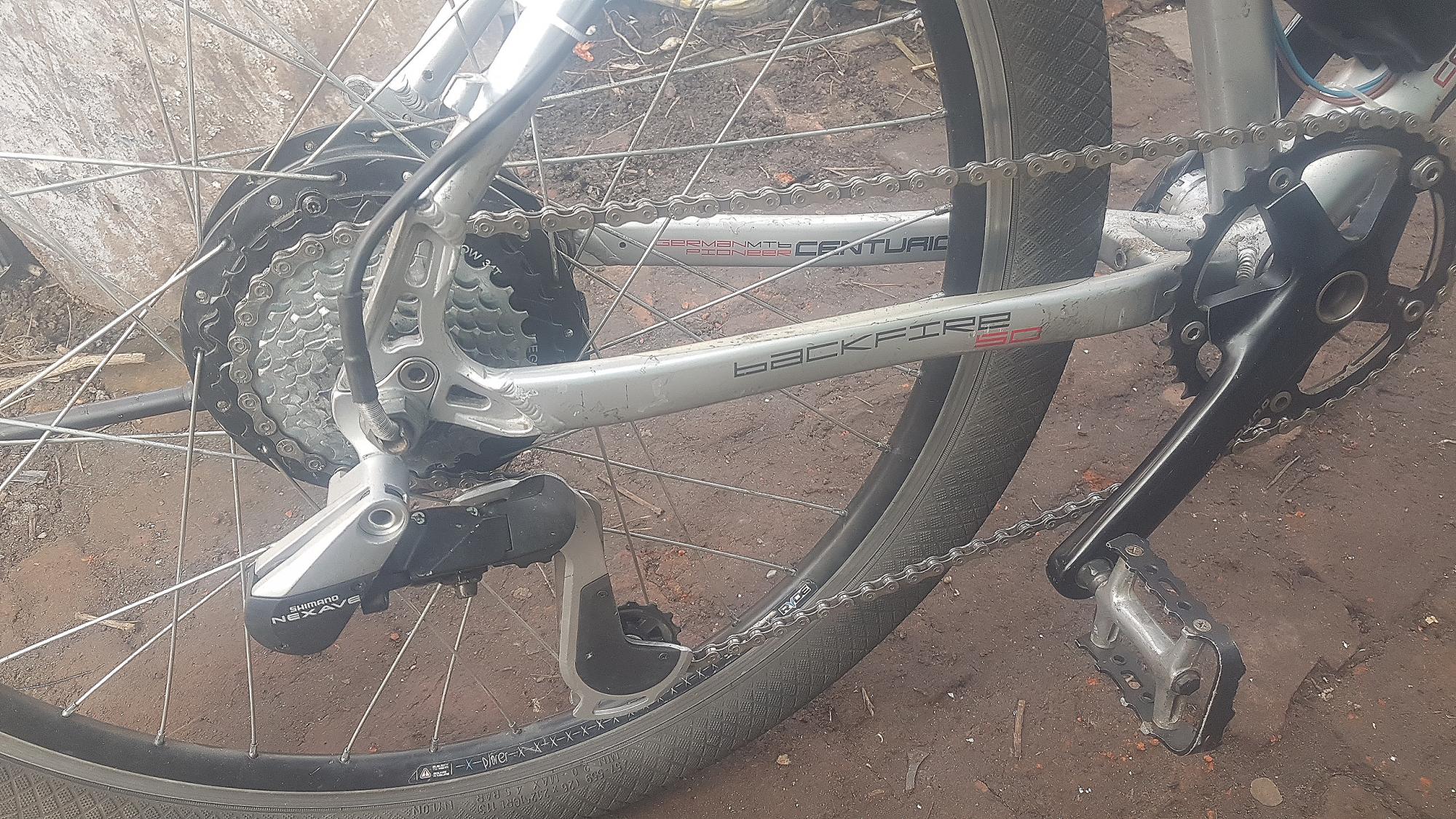

cvanya
Вот такой вот центуриончик был собран с моим первым бафангом (хоть рама и хардтейл, но уж больно мне понравился дизайн центуриона, да и дешевле, чем подвес). Пробовал ставить кареточник, но не понравилось.
Остальные фотки под спойлером

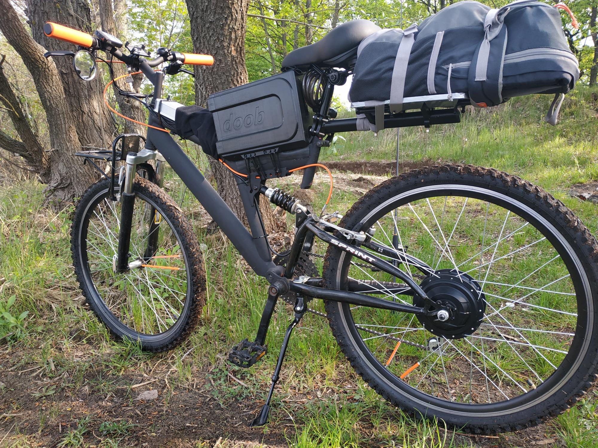

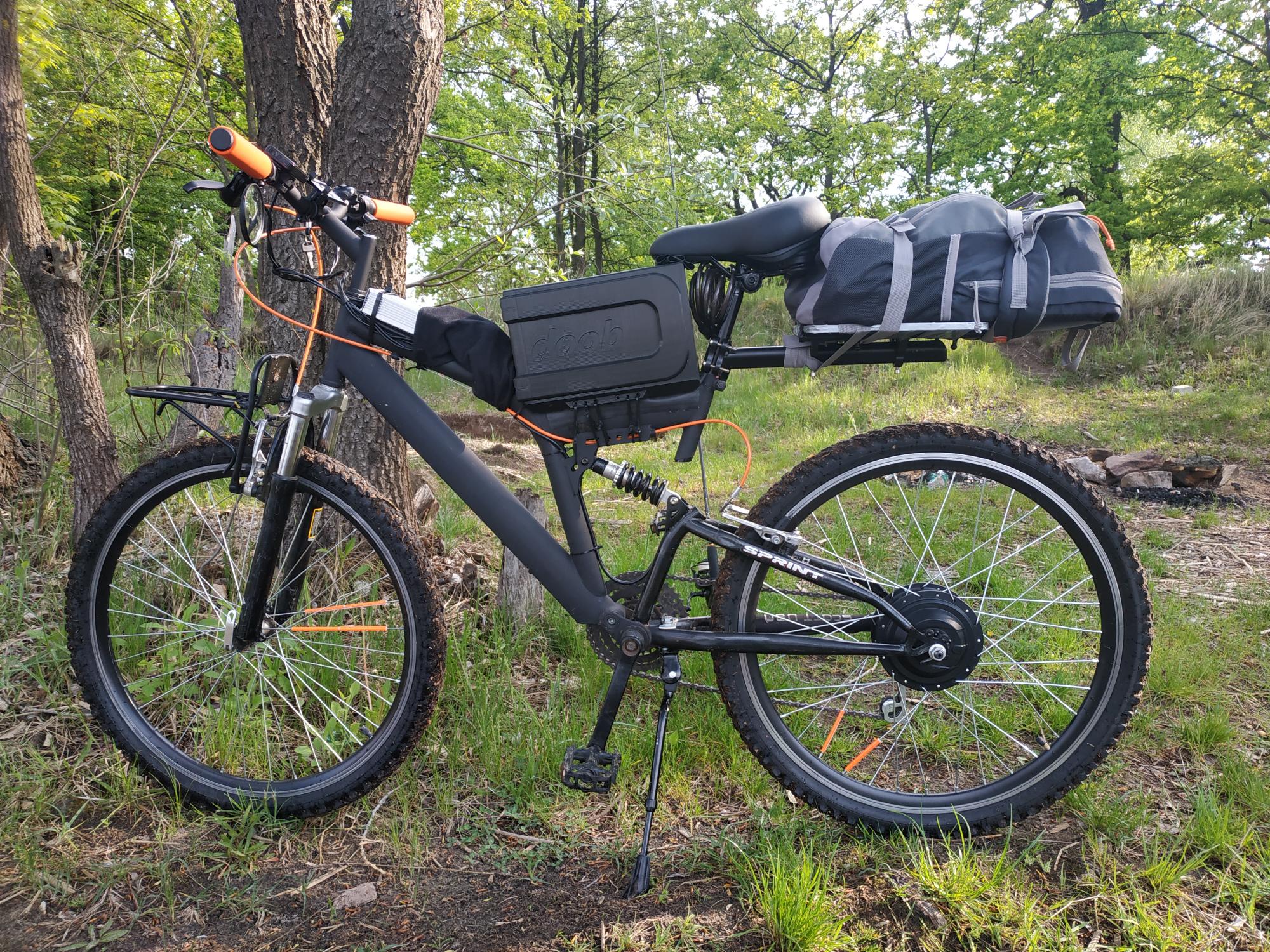

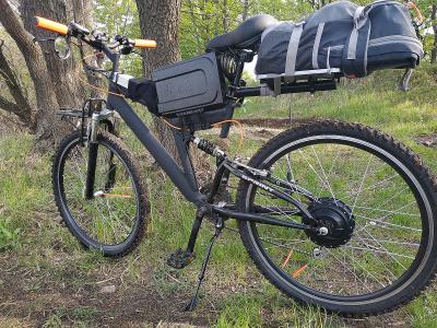

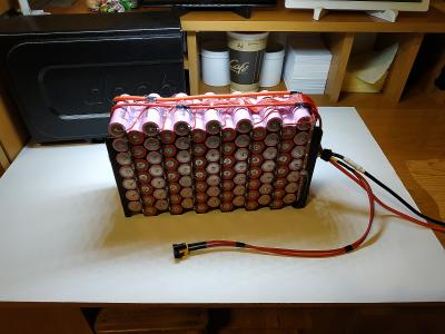

Мой э-вел doob  B-)

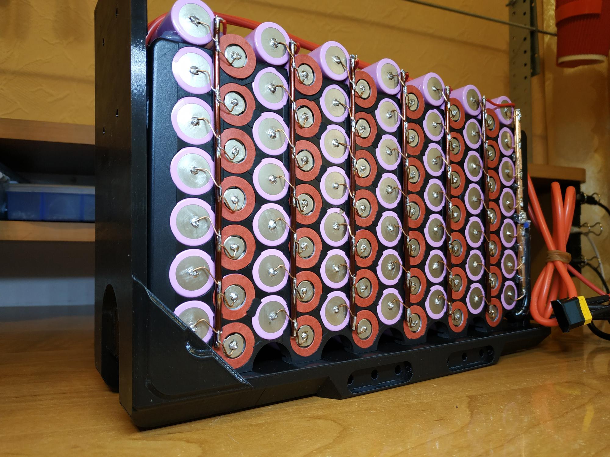

До прошлой зимы в электронике разбирался, как в балете. То есть никак. Мои интересы и хобби с велосипедами и электроникой никогда не пересикались. Начинал с того, что читал на Википедии, что такое Ампер и что такое Вольт) Паяльник держать даже не умел. Но нет ничего невозможного) Упорство и труд. Всё изучил по этому форуму и ютубу. Паять учился в процессе. Даже по припоям и флюссам естесственно тоже был ноль) Батарею собрал полностью сам. Элементы Lanzhd e33. Батарея собрана на усах. Корпус разработал и распечатал мой друг. Изучение матчасти и сама сборка заняла около 3 месяцев. Дольше всего было дождаться компоненты с али в карантин. Элвел собран на старом двухподвесе, который достался мне лет 6 назад бесплатно и всё это время возмл меня на рыбалки.
ТТХ:
Мотор - mxus xf15r 8T
Аккум - 13s7p. 23 Ач
Вес аккума - 6кг
Контроллер 25А. Обрезан до 13-17А + Lcd5
Макс скорость 44 кмч
Общий вес 27 кг
Ещё фото:

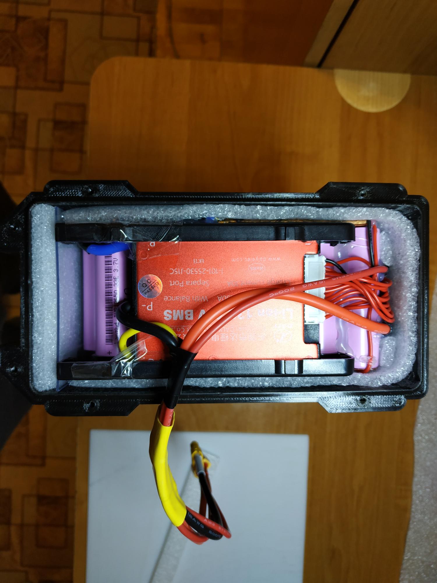

[user]doob[/user], может я и не прав,но сдаётся мне,усы уж очень толстые. На минусах то это без проблем,т.к. не нужны усы на обоих полюсах ячейки. А вот на плюсах.., вы их пробовали пережечь одним элементом,на короткое? Да ещё и полуразряженным? Или может я зря придираюсь..?  ;-)

doob
Цитата: newsky526 от 04 Май 2020 в 14:14толстые
0,5мм. Ус пережигает не один элемент, а вся параллель. Там на КЗ будет 100-150А. Можно ставить хоть 1мм толщиной.
После того, как на переполюсовке в павербанке 2 элемента разряженых до 3,3 вольт пережгли стальную пружину 1 мм, вопрос о большой толщине уса не поднимаю))
Добавлено 04 Мая 2020 в 14:29
Цитата: newsky526 от 04 Май 2020 в 14:14не нужны усы на обоих полюсах ячейки
Не хочется гробить элементы паяя к ним сразу шину. Перегрев обеспечен
newsky526
Цитата: doob от 04 Май 2020 в 14:28Не хочется гробить элементы паяя к ним сразу шину. Перегрев обеспечен
Я имел ввиду,что на минусы ,лучше ставить большим сечением,дабы уменьшить падение напряжения на усах.
А про всю параллель или про отдельную ячейку, так случаи разные возможны. А исходя из вашей логики- там и сотка гвоздь пойдёт ,только набери побольше ячеек в параллель! :kidding:

Андрей3
Цитата: doob от 04 Май 2020 в 14:03
Мой э-вел doob  B-)
Вот уж чистое подтверждение того, что дорогу осилит идущий! Браво коллега!  :wow:
Два вопроса:
1. Холдеры под батарею тоже печатались на принтере?
2. Зачем использовали бумажные самоклеящиеся колечки на плюсовых контактах, если у вас ни один ус их не касается?

Цитата: Urik2222 от 04 Май 2020 в 10:50
Мой электровелосипед 2 мотора 350ватт, контроллер серии КТ. Аккумулятор LiFеPO4 48 вольт.
Вот это шток вилки! Проставки по всем магазинам города собирали?
besea
Цитата: Mezya! от 04 Май 2020 в 14:59Вот это шток вилки! Проставки по всем магазинам города собирали?
Если не ошибаюсь, то это не проставки, а удлинитель штока, то есть он установлен специально, чтобы руль поднять.

doob
1.Холдеры покупал на Али. Если нужно - могу найти и поделиться ссылкой. У них есть паз в корпусе, в который отлично становится бмс. Но они на 6р. Ещё одну параллель добавил с помощью гравера и термоклея.
2. Колечки использовал, потому что купил) Да и по бокам аккума уплотнитель. Теоретически, если обломает ус - может влезть под термоусадку с плюса на минус. И при пайке часто от шариков олова спасали. Лишнимии точно не будут.
Геодезист
Так и есть-это удлинитель штока,у меня тоже стоит.Поднял руль на 70мм

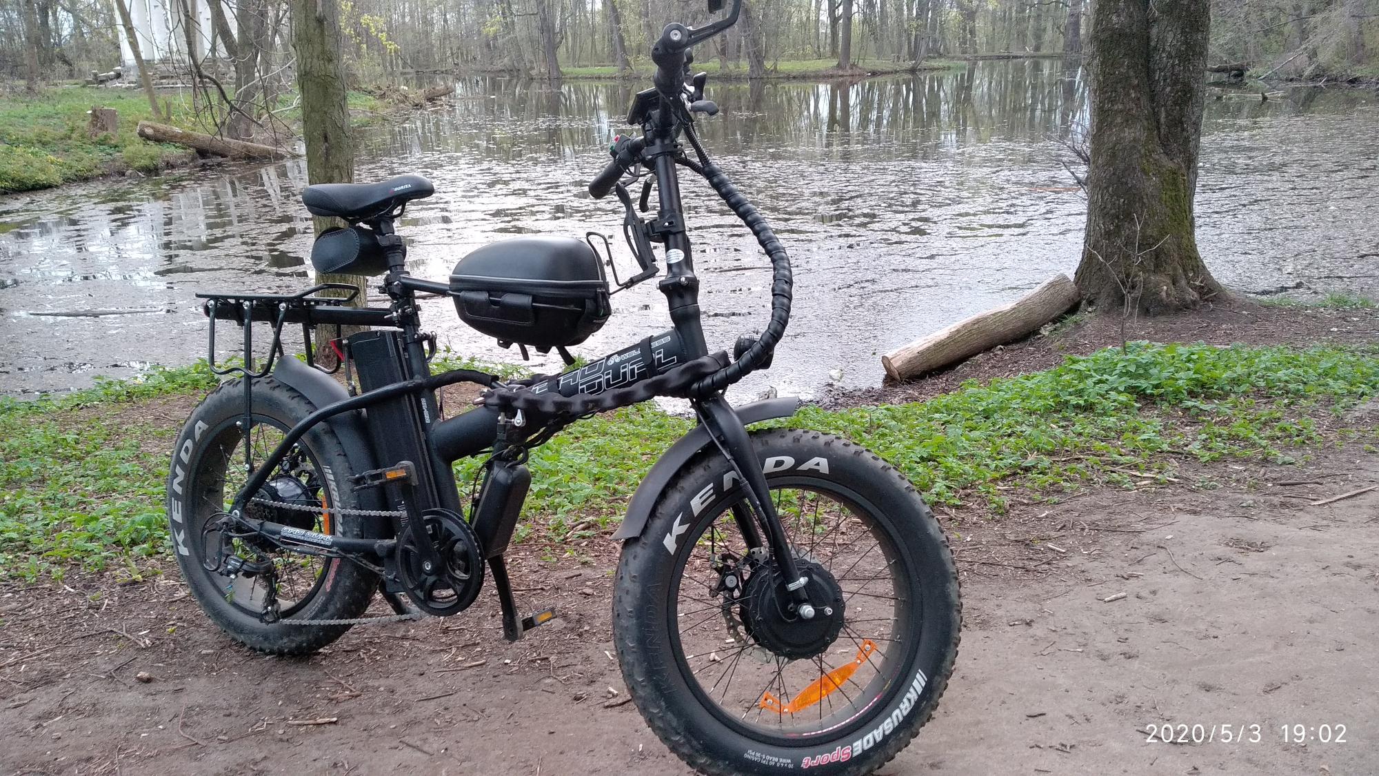

FRWD
похвастаюсь, вчера перестал включаться ассист  :ireful: пока не разбирался в чем проблема. если есть вопросы по данному велосипеду может сумею что то рассказать  B-)
Складной 20X4.0 AWD
Urik2222
Цитата: besea от 04 Май 2020 в 15:10Если не ошибаюсь, то это не проставки, а удлинитель штока, то есть он установлен специально, чтобы руль поднять.
Всё правильно.
Очень хотелось бы.  :exactly:
serg79
Цитата: Urik2222 от 04 Май 2020 в 10:50Мой электровелосипед 2
стяжка по центру  мотора  работает  чистит ?
Urik2222
Там не стяжка приспособил  кольцо из уплотнителя крышки, убирает с мотора грязь
Mezya!
Цитата: besea от 04 Май 2020 в 15:10удлинитель штока, то есть он установлен специально, чтобы руль поднять.
Первый раз с таким встречаюсь. Для тех кто вел не по ростовке взял что ли?
