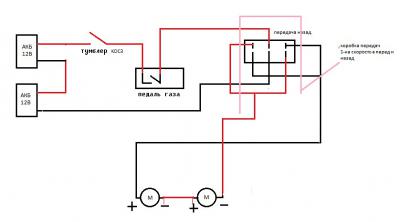

Alex_mac
Цитата: Дмитрий_ЕКБ от 28 Июнь 2018 в 14:49Посмотрел вашу схему и вижу, что каждый переключатель у вас меняет полярность напряжения при переключении, один можно исключать из схемы на 100%
второй выключатель выкинуть. моторы соединить последовательно и аккумуляторы тоже. ток уменьшится, и будет полная имитация дифференциала.
v_lavr
а схему примитивную можете нарисовать ? :) для дефиренциала
Alex_mac
Цитата: v_lavr от 28 Июнь 2018 в 16:24а схему примитивную можете нарисовать ?  для дефиренциала
ну примерно так
полярность на моторах может придется поменять ( на одном из них).
v_lavr
Спасибо, а от последовательного подключения АКБ, моторы на редукторе не погорят ? получится 24 в
или я ошибаюсь ?
Alex_mac
Цитата: v_lavr от 28 Июнь 2018 в 23:51Спасибо, а от последовательного подключения АКБ, моторы на редукторе не погорят ? получится 24 в
или я ошибаюсь ?
ну так и двигатели тоже 2х12=24 вольта.  только работать они будут в режиме дифференциала.  как то пробовал, но редукторы были разные. хорошо работало даже с разными редукторами.

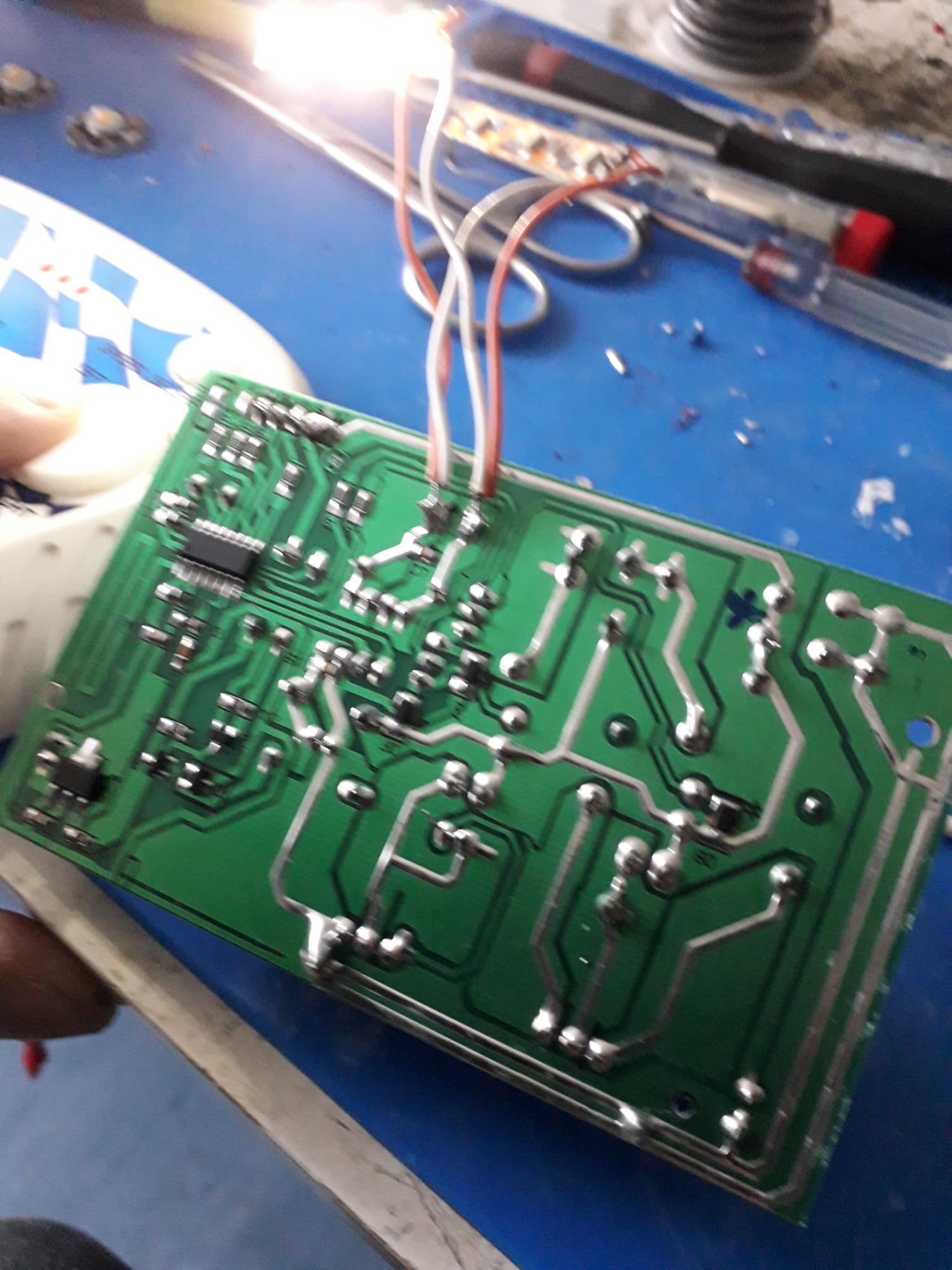

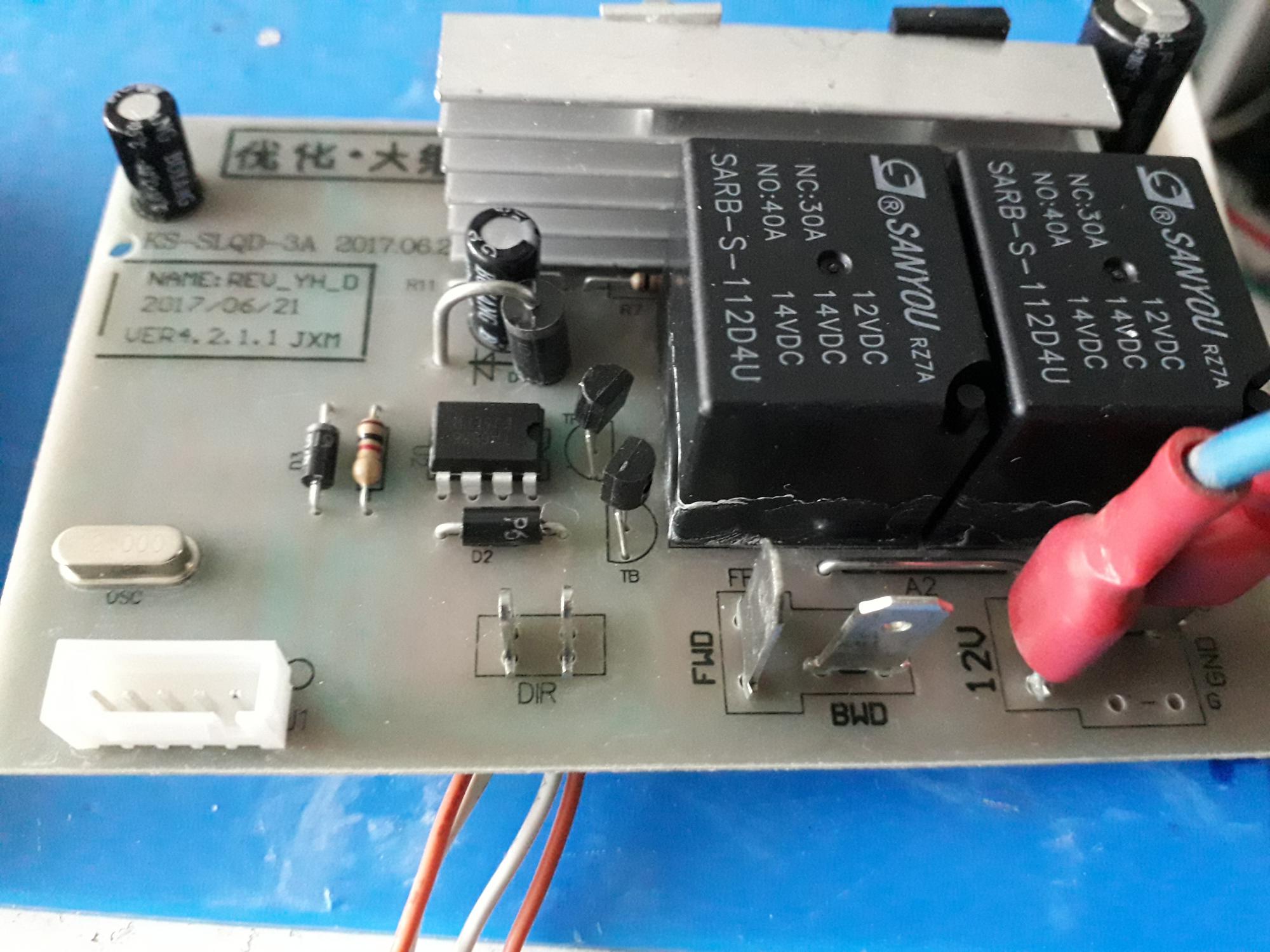

Привет  всем. Не  работает  поворот  руля вправо  с пульта .  Влево поворачивает а вправо не хочет ,снял плату  и припаял на клеммы  отрезки светодиодной   ленты ..вроде за руль  отвечает  микросхема  с 8  ножками  ....горелых  деталей на плате нет  ..транзисторы  целые ..реле  вперёд назад щёлкают ..что может быть?
ILYANOV
два транзистора в середине платы проверь, и приходит ли на их базы сигнал
mclaren

Дмитрий_ЕКБ
транзисторы отвечают за управление реле реверса, они целые судя по описанию
скорее всего умер драйвер управления рулевым мотором(микросхема с 8 ножками)

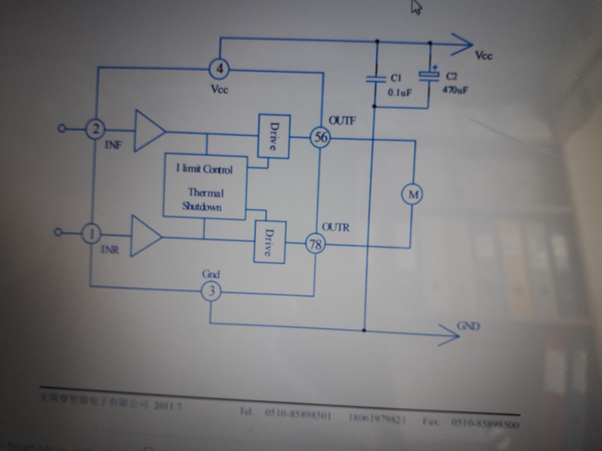

Юрий 48536
#123
Цитата: Дмитрий_ЕКБ от 04 Апр. 2019 в 02:48транзисторы отвечают за управление реле реверса, они целые судя по описанию
Благодарю я тоже так подумал ,,надо микруху менять..
