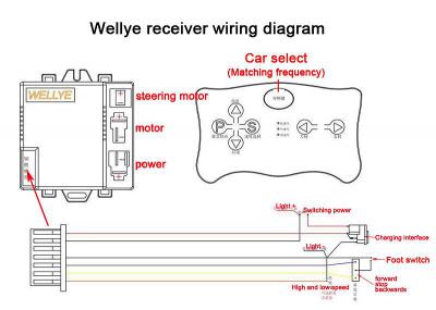

Народ срочно нужна помощь :-)! Отдали машинку Injusa x-750 проводка была на месте моторов не было. Заказал мощные 570 моторы с редуктарами B-), поставил, кидаю акум, сажу ребенка - еле едет O_O, подключив моторы на прямую к акб обнаружил, что крутят они как бешеные, машинка трогается с прошлифонами и едет на вскидку под 15км/ч :bn: . В тачке никаких контроллеров даже преда на перегрев нет - все примитивно /:-), тумблер вперед-назад, тумблер быстрее медленнее, педаль газа обычный ключ в разрыв цепи, ничего не могу понять %-), киньте пожалуйста правильную схему на подключение этого всего добра, проверить все там правильно или нет.
Юрий 48536
Андрей753
там нет контроллера, а эта схема именно с контроллером
Юрий 48536
Цитата: Андрей753 от 11 Июль 2019 в 17:09там нет контроллера, а эта схема именно с контроллером
Так  установи контроллёр ,без него  никак  нельзя.
